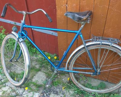

Как-то год назад пришла мне в голову мысль перевести мой велосипед на электро. Пол года потратил подбор всего и всея и проверку нюансов. Надо сказать что данный форум кладезь таковой информации. Итак как это было.
У меня есть два велосипеда: Аист раскладник, типа подростковый и Аист дорожный, типа взрослик  :-) оба нашего Минского велозавода. только дорожный ММВЗ 1984, а раскладник МВЗ 1994. Т.к. мне нужно ездить на дачу, в деревеньку в 10 км от города, то я решил что речь только о дорожном велосипеде с его большого диаметра колёсами. Обычно ездим мы туда на машине. Это не только из-за нескольких человек и/или груза, но и потому что г. Новогрудок стоит на Новогрудской возвышенности, кто хочет может глянуть в Сети, и дорога идёт через два нехилых подъёма. Фотки подъёмов выложу чуть позже. Также есть две дороги. Одна асфальтовая и если двигаться из города, то проезжаешь сначала спуск, а потом подъём, этакий овраг. Длинна стенки врага метров 500, угол ~40 гр. Потом уже просто съезжаешь с горочки плавным спуском длинной 5-7 км. Пологий это градусов 15. Таким образом едя в обратную сторону нужно преодолевать плавный подъём, а потом резко спуститься и резко подняться. Вторая же дорога более плавная, но дорога преимущественно гравийная. От города идёт в несколько пригорочков - холмиков высотой по 4 м с плавным подъёмом и спуском на протяжении  где-то 2 км, потом идёт крутой спуск, угол также ~ 40 гр., но длинной метров 150-200, потом чуть менее крутой подъём всего на 50 м. Далее дорога идёт плавнее и имеет лишь в одном месте спуск длинной метров 50, крутостью ~ 35 гр. Эта дорога гравийная, а значит сцепление колеса с покрытием совсем небольшое. По первой дороге между точками назначения 10,5 км, по второй почти 9 км. Какую дорогу выбрать я не знаю. И это ещё кроме того что нужно ездить на работу и хорошо бы его же использовать и для этого. А на работу я должен взбираться на ещё одну горку, которая в самом верху имеет ту самую самую высокую точку Новогрудского возвышша. Центр города, через который ведут все дороги стоит как раз на самом верху. И опять же есть две дороги для подъёма. Обе асфальтовые. Одна более плавная ~ 30-35 гр. и длинной 400 м, вторая более крута ~ 45 гр. и длинной 300м. Обратный спуск менее крут и менее длинн.

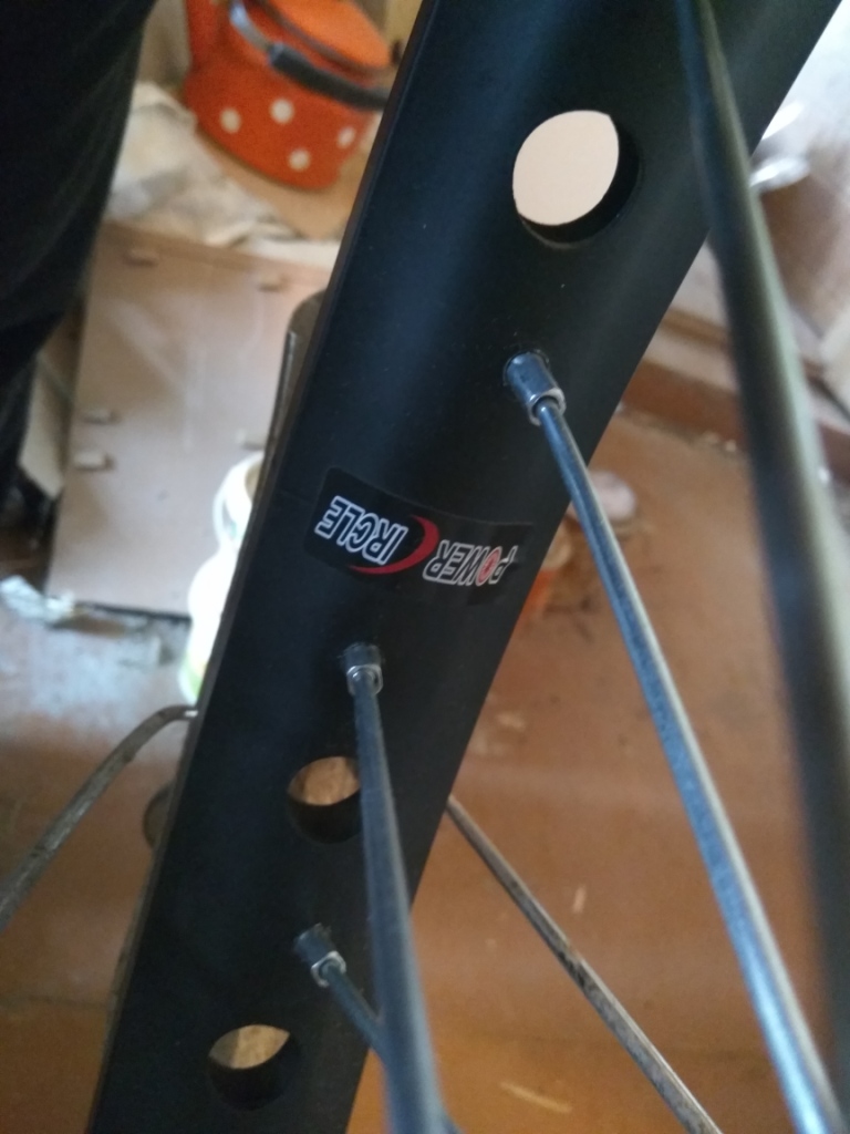

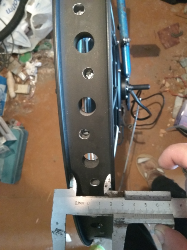

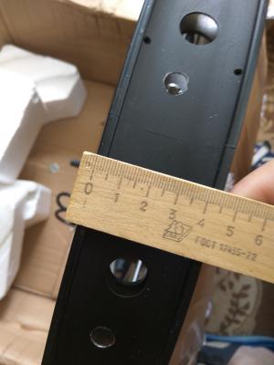

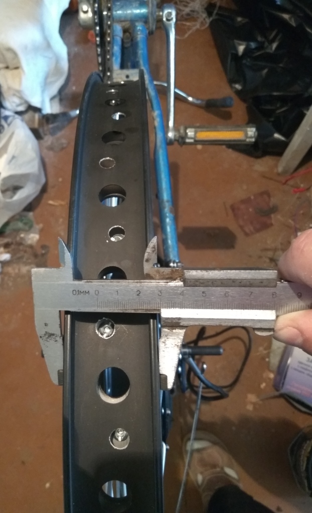

Так вот в чём вопрос. Обод на мой взгляд слишком широкий. У родного внешняя ширина 25 мм, у этого 47 мм. К тому же он перфорированный. Двойной перфорированный алюминиевый обод. Я его обмерил и стал бегать по стандартам, магазинам, производителям и... ничего такого не нашёл. Похоже это какой-то гибрид между 28" и фэтбаками 29". Внешняя ширина 47 мм, внутренняя (мерял штангелем потому внутрь под выступы нырнуть не смог) 38,5 мм. Сбоку плоский, внутри плоский. Изнутри дырки есть и под спицы и перфорация насквозь двух стенок. И вот вопрос: эти дырки ведь занесут внутрь обода землю, песок, воду и сам вес будет больше, и резьба спиц поржавеет. Я в Сети нашёл лишь что в одностенных ободах просто вешают ободную ленту и всё, а про двойные ни картинки, ни слова. Точнее они есть, но как с ними быть инфы я не нашёл. Хотя и английского я не знаю.  :ah: Подскажите как быть.
Фотки загружу чуть позже. Пока что есть.
Изначальное состояние. немного подкрасил краской под основной цвет центр рамы.
Тут линейка врёт, потом мерял штангелем. Обод о 36 спицах. Немного видна перфорация. Вечером приложу побольше.

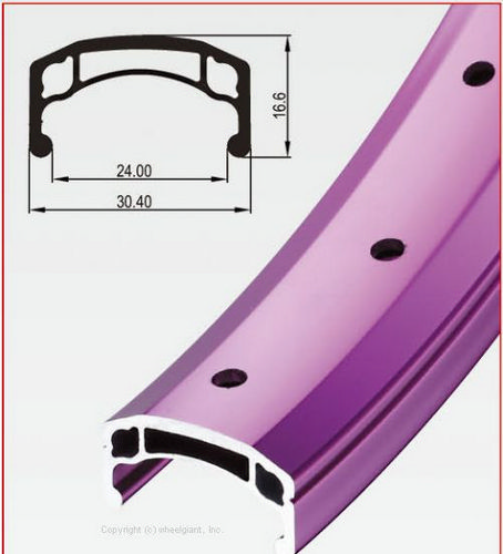

Тут в принципе и подсказывать нечего. Не годится вам такой обод, нужен другой, не такой широкий и продырявленный.
Обод лучше выбирать двойной и шириной не больше 30 мм., но только нормальный без лишних дырок.
Вот что-то типа такого --
« Последнее редактирование: 28 Май 2017 в 16:01 от Uran »

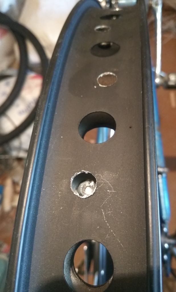

Вернуть не получится. И что, покупать другой обод, спицы и переспицовывать? А этот куда? Не хочется чтобы он просто так лежал. А в то что я смогу свободно его продать я не верю. У нас не такой рынок.
Вот ещё нащёлкал фото.
Сам обод между перьев становится и место на покрышку ещё есть. Просто мне не ясно как заткнуть внешние дырки и как вообще он эксплуатируется. Ещё в Сети видел странные фотки ободных лент и потому интересно нужно ли совершать ещё какие либо телодвижения по сравнению с обычным ободом.
Весь комплект мне обошёлся в $450 + почтовые расходы.
Обод похож на такой, только с перфорированием, размеры похожи: https://evelik.ru/oboda/obod-powercircle-p39d/
Ну и что вы будете делать с этим чудо ободом?
Спицы покупать не нужно и эти сгодятся, нужно только купить нормальный обод и переспицевать.

Запенить их ) Обычный дриленный обод. если парят отверстия -  заклеить снаружи чем. Счас пленок навалом продается копеечных. или скотчем ))))
А что за проблема? ну нальется вода - так и выльется. и песок тоже. Изнутри все равно лента будет. у меня и в простой вода наливается, если в сильный дождь еду.

равно как и заклеивать или нет. я бы так оставил. но это я.
Добавлено 28 Май 2017 в 18:06
а вообще выглядит так, что это отверстия под какие то меганипеля спиц. а под обычные спицы - насверлили потом.

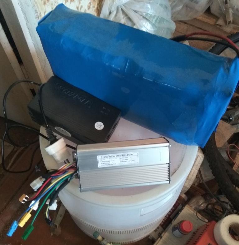

Забыл добавить. Аккумулятор 48V 10Ah на Хедвеях. Как думаете на сколько его при такой дороге хватит?

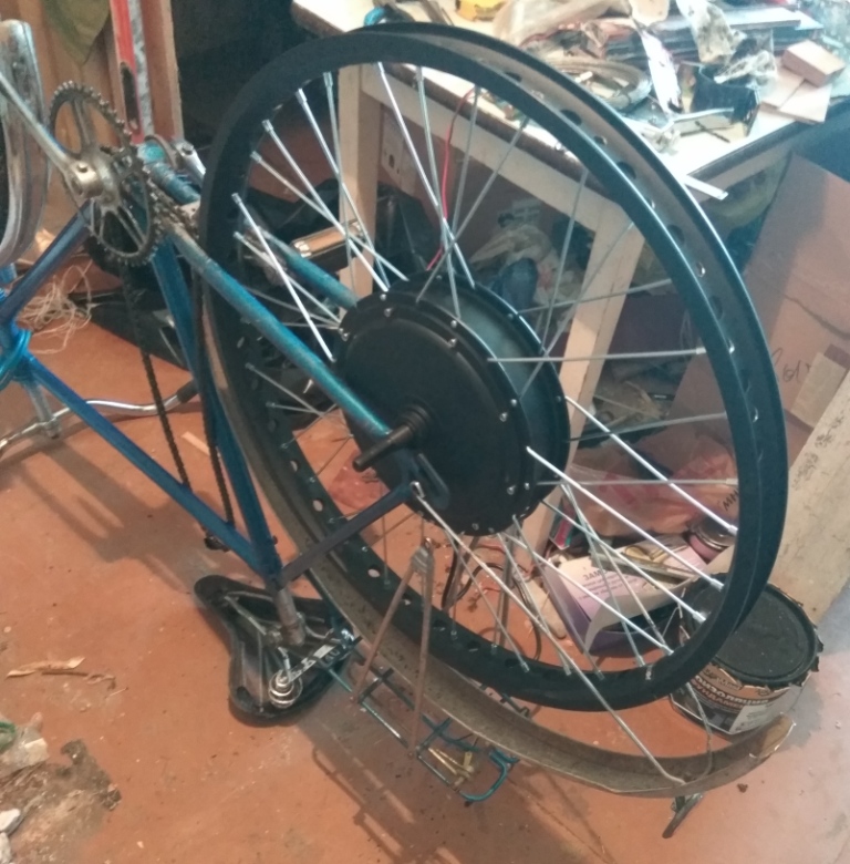

В этой комплектации не было PAS. Уже едет. Из-за того что ставится фривил меняется и цепь, и значит ведущая звезда, а значит и каретка. В родной ведомой звезде 19 зубъев. Заказан фривил на 18 зубъев и конечно же с советской цепью он не совместим.
Кто-то заметил что на фотках колесо не по центру, но не обратил внимание что колесо просто приставлено сверху. В вилку оно не влазит. Буду подпиливать ось, но только после того как приедет фривил и будет видно до какого расстояния пилить. Потом торчащий кусок вала отрежу. Метром замерял сколько до балотника при посадке в вилку. Вроде 6,5 см. Поднять его не проблема. Проблема в расстоянии от вилки до пластинки, которой сварены перья у педального узла. К ней же прикреплён болотник. Именно до неё я расстояние и мерял. Её не срежешь. Так что какой есть размер болотника такой и останется.
Для меня вообще вопрос на какой батарее можно вменяемо запланированный путь преодолевать. Та что есть была рассчитана на 1 кВт-ик, но можно заказать ещё. Поставить в параллель или же перебрать батарею добавив последовательно элементов и докупив и их и БМС. Конечно на это у меня пока нет денег :). Но можно и подсобрать. Главное знать поедет или нет.
