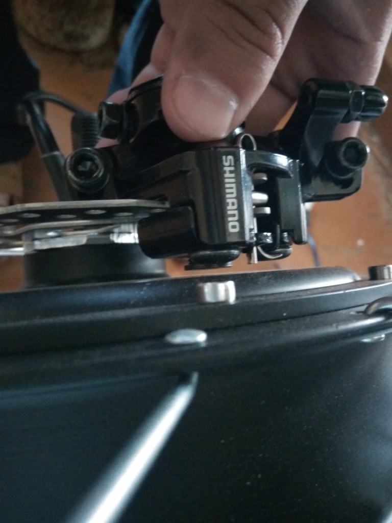

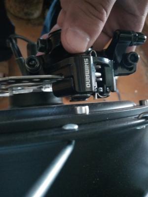

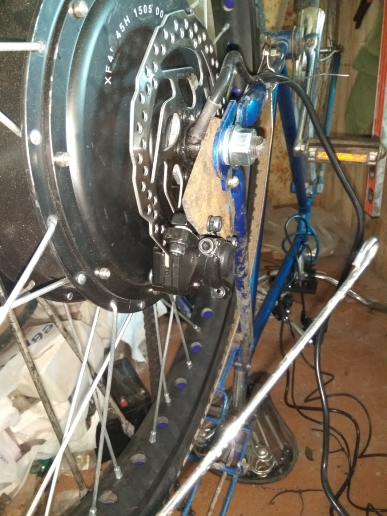

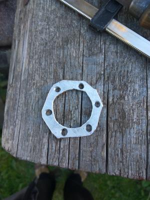

Ещё, в процессе изготовления  кронштейна для калиппера выяснилось что до стенки мотора пол миллиметра не смотря на то что пластмассовую прокладку под тормозным диском я не убирал. Итак пластмасска это ничто и пришлось бы вытачивать другую прокладку, а тут уже точно и заодно 2 мм добавить толщины. Также возможно придётся искать другие болты. Те что в комплекте к мотор-колесу страшно короткие. Те что в комплекте к тормозному диску значительно длиннее, но с такой прокладкой может оказаться длинны не достаточно.
Прокладок таковых тут не продаётся. Так что придётся то ли делать самому, то ли заказывать. Кстати стальную делать или из аллюминия?

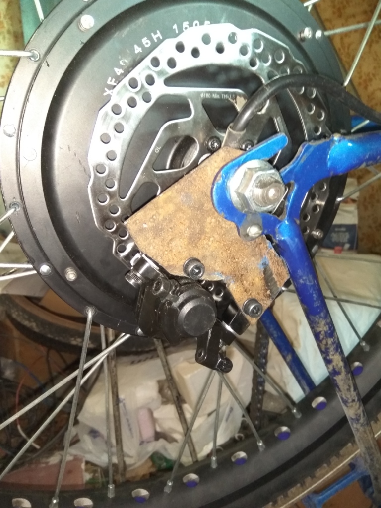

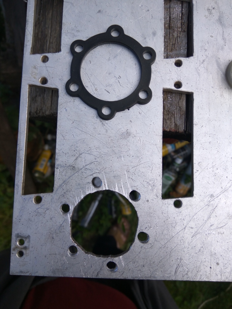

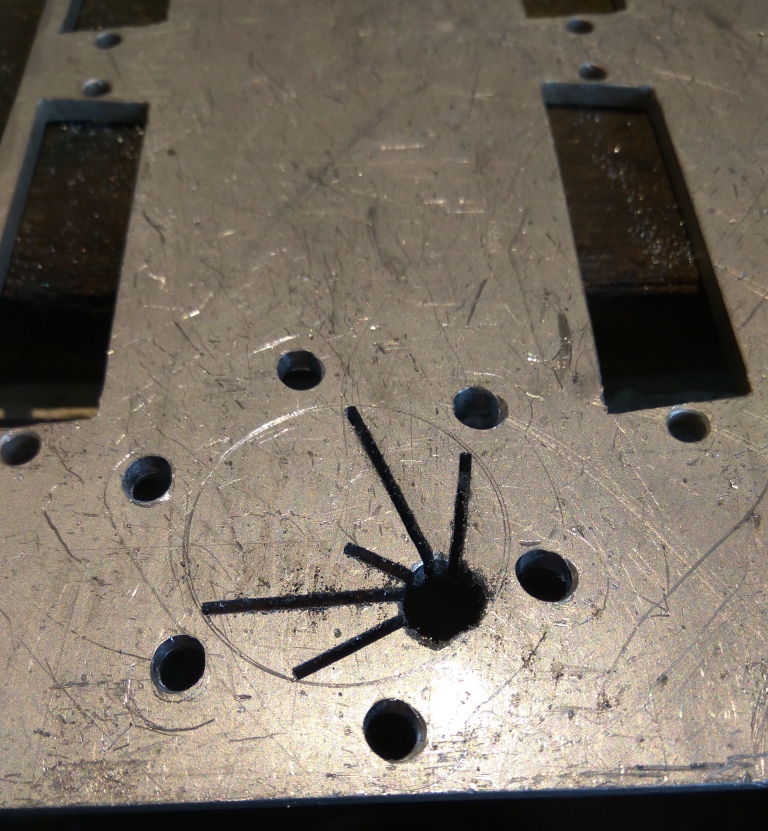

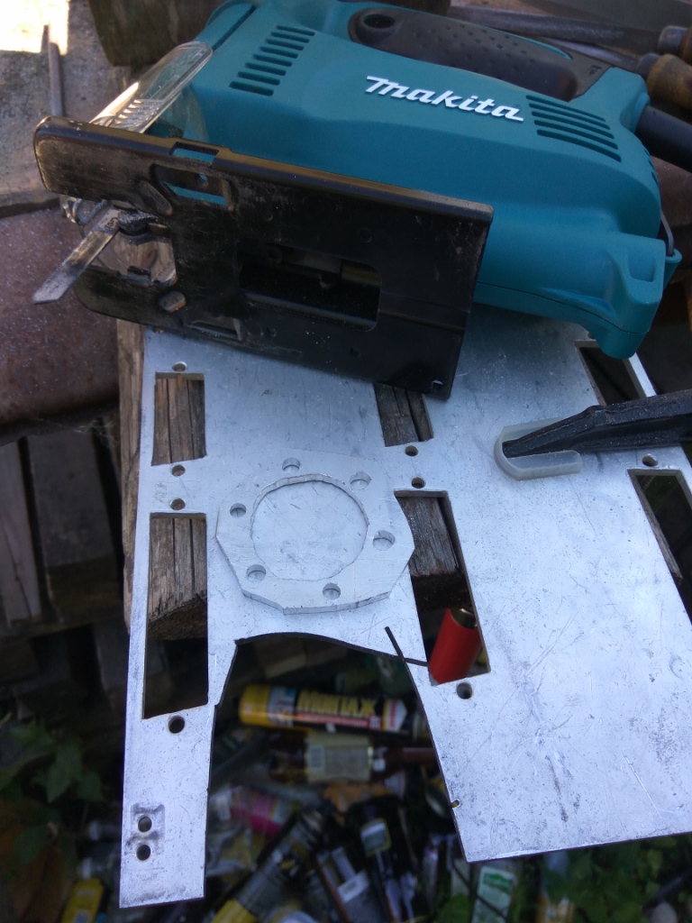

Ну а сегодня занялся тормозами. Сначала сделал прокладку под тормозной диск из алюминия. Просто легче работать и как раз был кусок на нужную толщину: 3,6 мм. Потом уже долбался с куском железа. По дня долбался. Пилку по металлу для электролобзика сточил, но сделал. ))

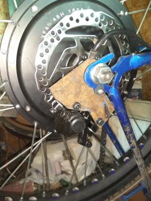

Тут к сожалению не видно, но между калиппером и мотором пол миллиметра.
Ну а это результат. Кривоватый, зато полностью рабочий.
И сразу стало нормально места
С железным кронштейном мучился долго. Толщина 2,5 мм где-то с поверхностной закалкой, а я думал обычный забор  :sorry: железка то оттуда. Фигурно выгибал, задолбался выгибать, а в результате срезал нафиг ибо всё равно не становилось как хотел. Потом фотку скину.

я такую проставку под диск купил тут у одного парня из Москвы. даже две - разной толщины.

Кронштейн калипера крепится на пластине что сидит на валу, там дырка без прорези, упирается в верхнее перо вилки и центруется дополнительным болтиком. Там где упирается в перо я поставлю ещё хомут. Просто пока и это замечательно работает.
Теперь приступаю к выпиловке усилителей дропаута. Буду делать из железа 4,5 мм. Одевается на ось и упирается сверху вниз на нижнее перо вилки + там же притягивается хомутом к перу и дополнительное закрепление тем же болтом что и тормозной кронштейн. Этот болт бывшее место крепления багажника. В посадке вилки есть резьба. Но со стороны колеса я всё равно буду добавлять гайки с гравером. Этим болтом центруются кронштейн калипера и усилитель дропаута. Потом в дополнение на усилитель дропаута я приварю прокладку с зубом что идёт в комплекте с мотором. У неё толщина 3 мм. И ещё где-то рядом будет приварен скорее всего уголок для крепления багажника. Багажник пока стоковый, но когда я буду добавлять батарею, буду делать вместо багажника платформу, а наверх уже сам багажник. На платформе будет короб и будет там либо батарея, либо контроллер мотора и зарядка + мелочи. Буду смотреть. После усилителей дропаута буду делать ящик в раму для батареи. Решил делать из алюминия. Так просто не взломаешь его в отличие от той же пластмассы или стекловолокна. Потом уже либо в процессе, либо позже всё же разборка и смазка фривила и разборка и лакировка мотора. + Навес электросветовых приборов и заклеивание дырок в ободе.

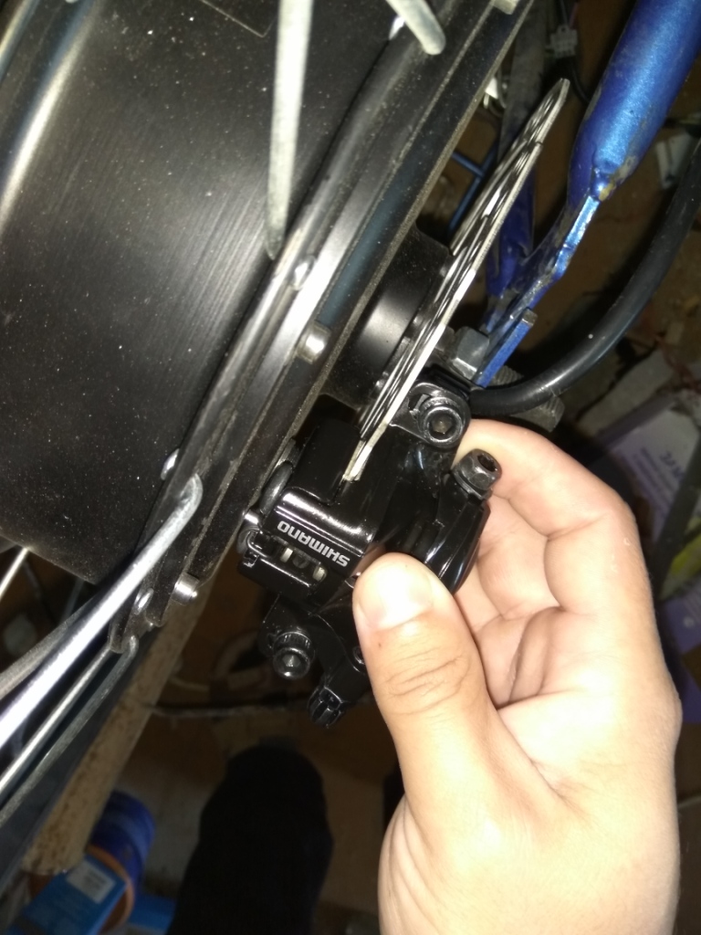

После того как поставил калипер обнаружилось биение тормозного диска. И что с эти делать не знаю  :bn: . Бъёт именно тормозной диск. Снимал и проверял на ровной поверхности. Если и есть там выгиб, то на пол миллиметра и как его поровнять не знаю. Скорее всего никак. Не так уж он и сильно бъёт, но неприятно это всё же.
Slider
Тормозной диск выравнивается разводным ключом. Мелом (или фломастером) помечается где бъёт а потом по метке аккуратно выгибается в другую сторону. Можно и пассатижами но ключом удобней...
ValeryT
калипер на валу... не самая лучшая идея - резкие вращательные нагрузки на ось в дропаутах, которые и без того на них не расчитаны. и которые итак будут нагружены при вращении колеса. еще и рычаг приличный.
