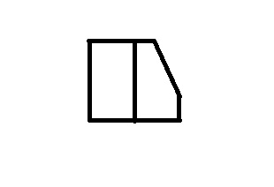

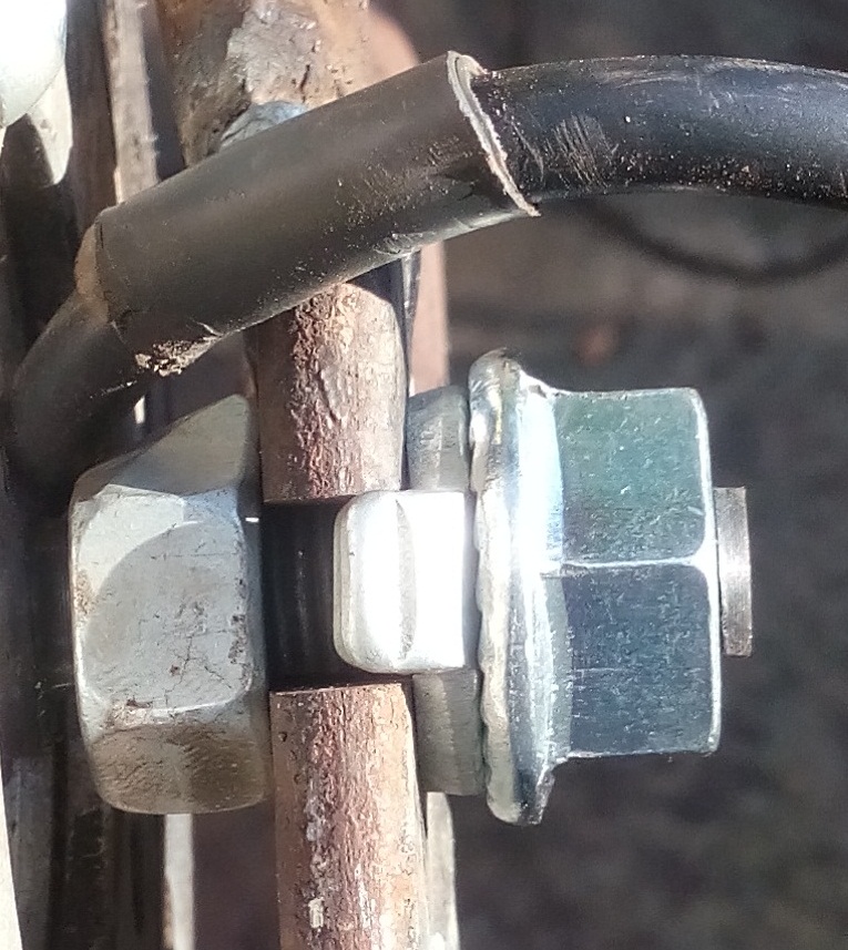

Кстати, не понравилось слишком близкое расположение провода мотора к вилке. И не стал сразу заказывать дисковый тормоз с калипером. Хотя тормоз нужен именно задний. Видел на форуме тему про втулку с каналом, но там же была инфа о том что всё равно повреждает провод. Пока я всю ту тему не дочитал. Но может уже доработали эту проблему? Может есть чертежи этой доработанной детальки?

#29
я решил этот вопрос,без втулок и т.д.
Взяв гайку с резьбой м14 шаг 1.5 (помоему такая идёт на миникрошках)
Спилил часть шестигранника и стяжками притянул провод к гайке.
как то так
Контролер кстати можно было взять помощнее для такого мотора,или менее тяжёлый мощный мотор.

Т.е. делать проставку. С гайкой это простой выход. Спасибо.

[user]search_max[/user], не пилите ось мотора. Лучше перья разогнуть. Со временем появится донор получше, или продать захотите - будут проблемы. Да и термообработка оси производится после мехобработки, кроме мест посадки подшипников. Начнёт пилить ось - ослабите ее, будут неправильные точки напряжения. Может от скручивания лопнуть. И да, соглашусь с большинством - рама не для этого мотора. Берегите себя.

Мда. Я так хотел делать изначально. Но там пошла такая пляска что они не разгибаются на такое расстояние, начинают мешать передней звезде. Звезда то под замену, но не будет ли хуже поставить меньшую? Это кроме проблемы с задним дисковым тормозом.... В принципе можно быть готовым создать новую при сломе старой, но как то не хотелось бы.
