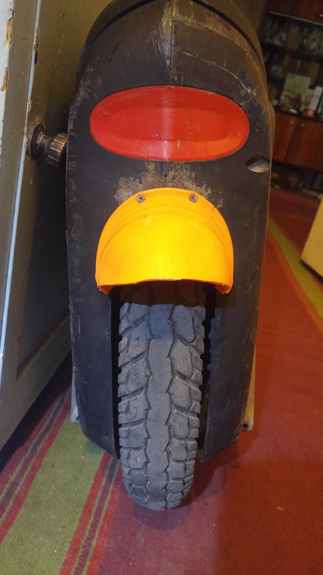

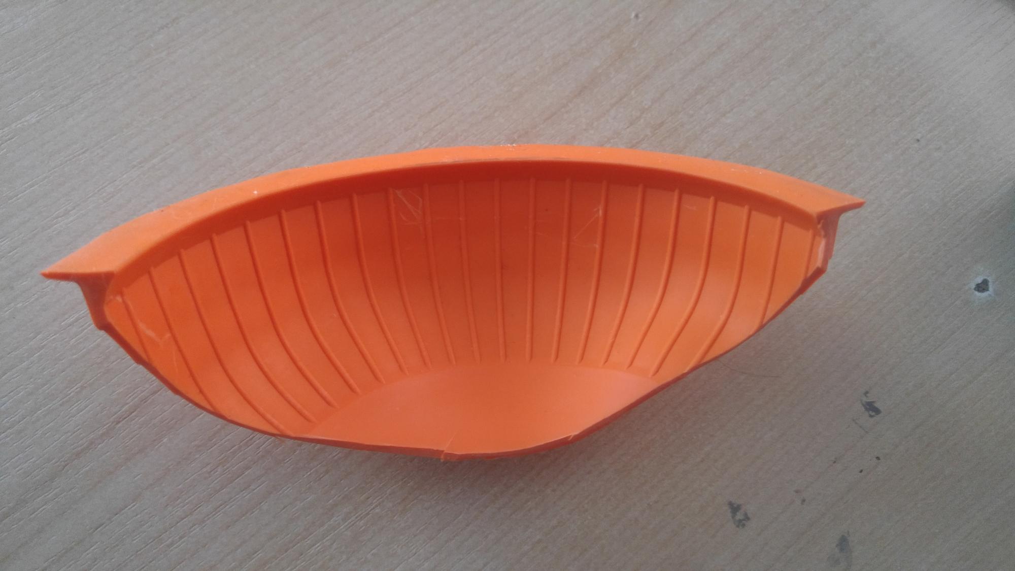

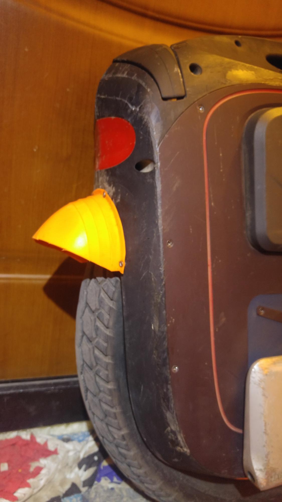

Очередной make-up от норвежца https://www.youtube.com/watch?v=IGgGBpS9g5Q
ТДМ
Стильный оранжевый вантуз
Мне верным спутником стал
Элька
SNAKEMARAT
[user]ТДМ[/user], я юзаю пластиковую полоску вырезанную из канцелярской папки и посаженную на обычный скотч. А так, да. У вас очередной, но новый, колхоз.

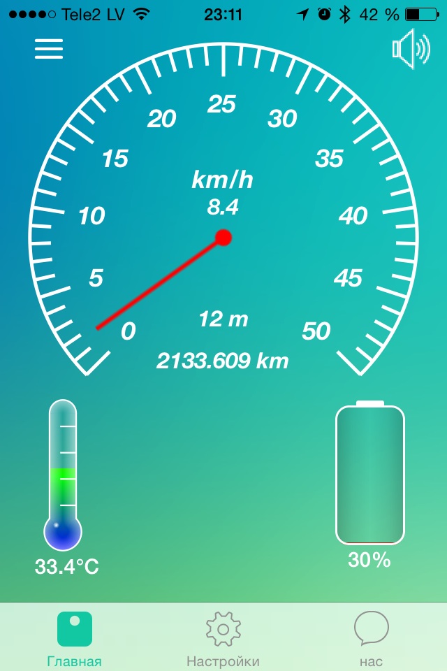

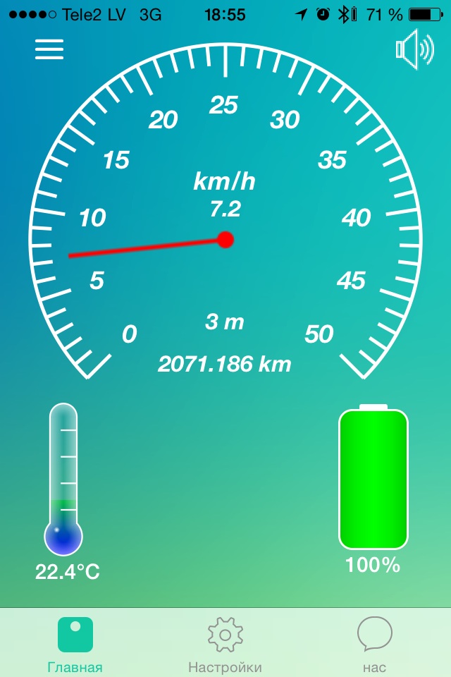

aMADs
Цитата: aMADs от 09 Сен. 2017 в 23:18
Фотографии одного дня, 120км, в середине дня заряжал с 3 зарядок, часа 3.
уже 3 дня не езжу на колесе. А так вот с 9 сентября как был пост и до падения
Ну и в день падения ещё километров 70 проехал :) плюсуем к этой картинке. Нормальный пробег за 2 недели?
