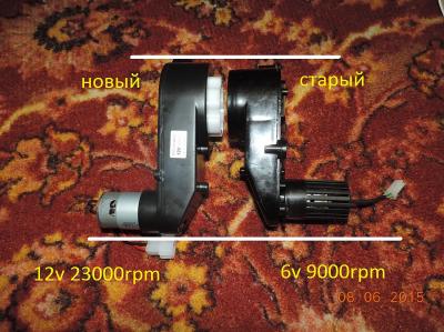

Kutuzov
Ну вот и пришли более мощные моторчики, но вместе с радостью прилетела и печалька, поскольку не всё так просто как думалось.
1) Форма посадочной звездочки редуктора имеет несколько иной профиль. Придется "допиливать" внутреннюю часть колеса.
2) Новые моторчики ощутимо здоровее и не подходят под штатное крепление, придется что-то колхозить. Пока не придумал что, возможно тупо на саморезы прикручу, но хотелось бы более изящного решения.
3) Разные отверстия с левой и правой стороны
Буду думать.

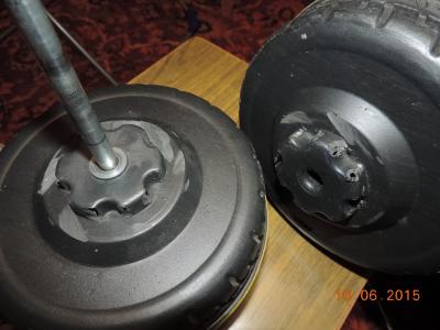

Kutuzov
Допилил чуть колёсики, теперь моторчики садятся нормально.
