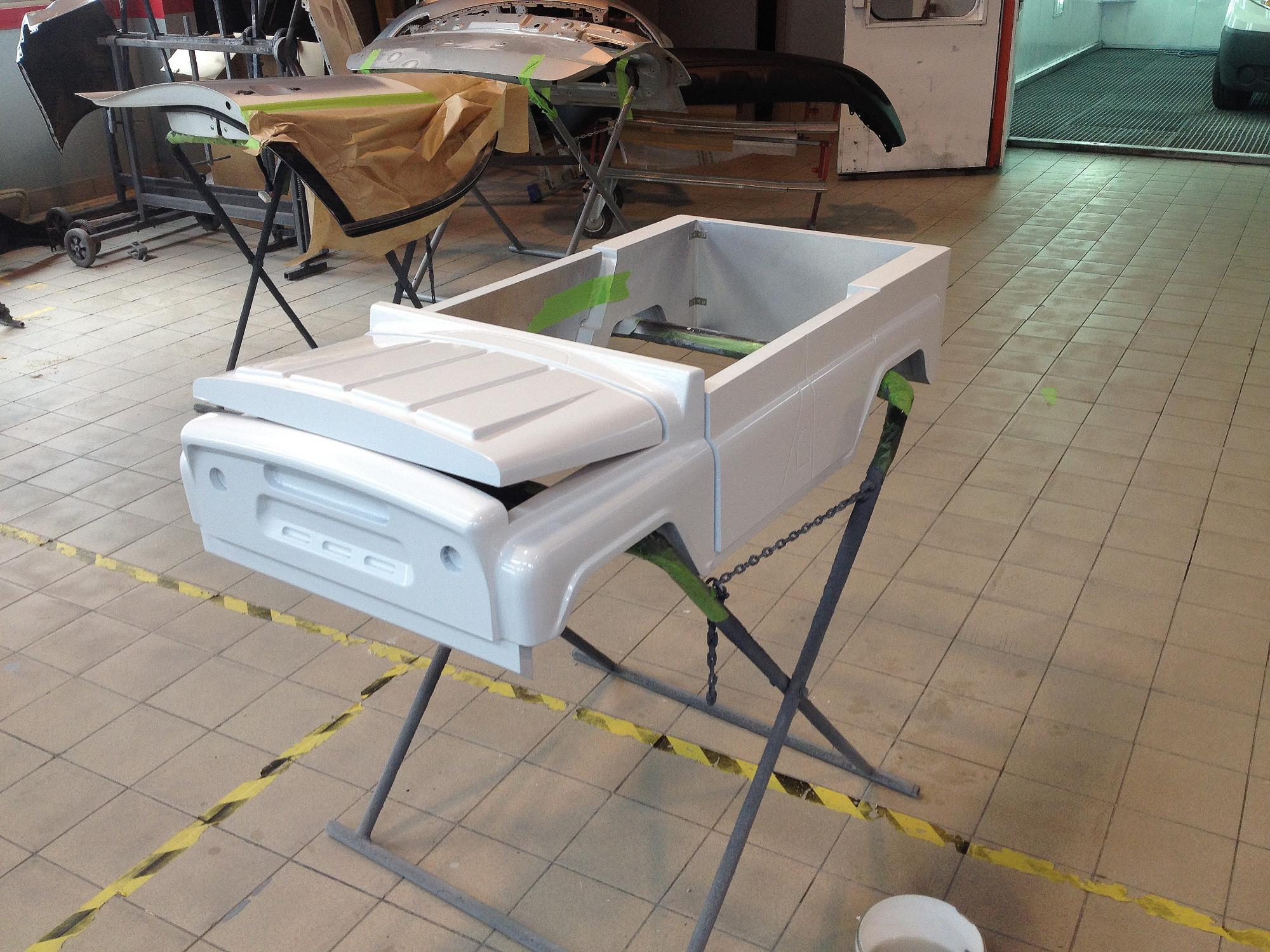

#29
Хвастаться особо нечем, занят кузовными работами. Макет кузова, даже из под ЧПУ станка требует очень долгой нудной доработки перед окраской, чтобы получить матрицу близкую к идеалу. На сегодняшний день макет покрашен в белый цвет под лак, убраны соринки, полирован. Следующий этап нанесение разделителя в несколько слоев и промежуточной сушкой и полировкой.
Crazy Driver
По-моему очень здорово получается! Респект, красивый и к сожалению видимо  не дешёвый проект👍

Диверсант
[user]Белкин[/user],
Водителю пока 1,5 года. Подвеску назад не планировал пока, ходя есть вариант сделать небольшой подрессоренный подрамник, чтобы ось и двигатель ходили вместе. Тут есть другая проблема, расчет жесткости подвески. Дети народ такой, что пассажировместимость УАЗа может быть значительно больше расчетной:-) Поэтому передняя ось будет качающейся, задняя жестко закрепленной. Скорости для начала до 4 км/ч (чтобы я пешком успевал), позже как научится можно сделать 8-10. Для детей возрастом до 3-4х лет больше делать небезопасно. Свой станочный парк-мечта! Хотя многие мелкие серийные детальки реально купить дешевле, чем тратить свое время.
