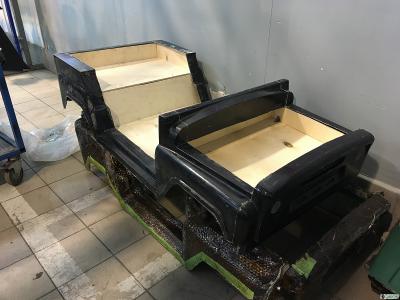

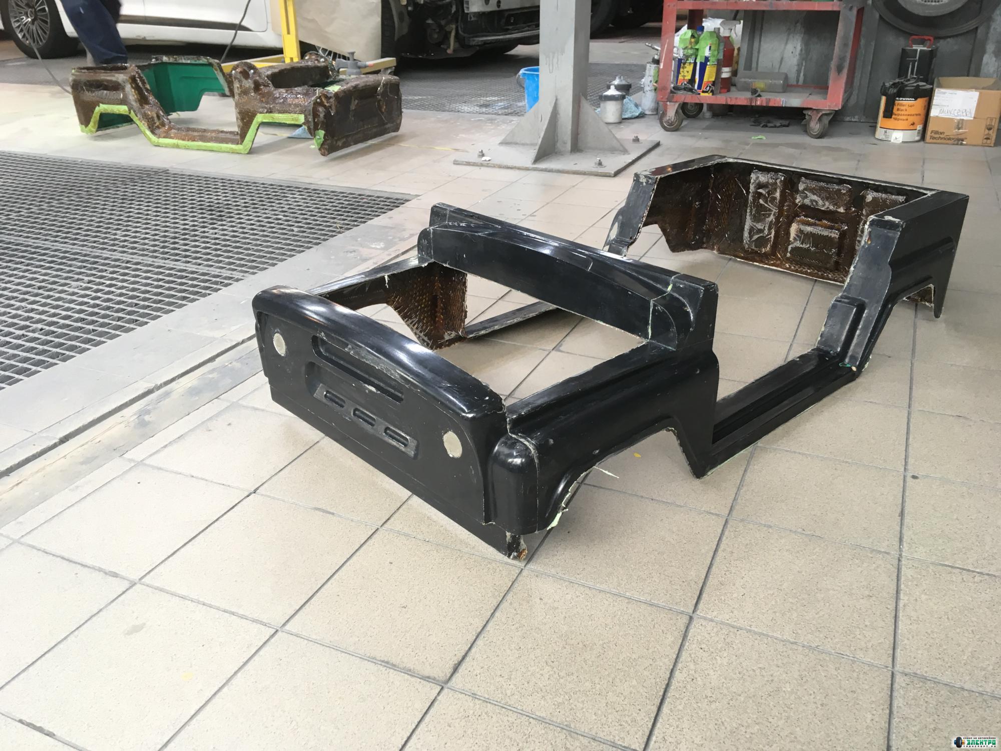

Матрица, снята, с косячками, не самая качественная, но снята.
Сама рубашка кузова, на фоне своей матрицы-родительницы.
Как и говорил раньше полы и стенки будут из фанеры 6 мм, кузов несущий, для продольной жесткости будет тоннель как во взрослых авто.
С полами, боковинами и подкапотным пространством, но пока без тоннеля.

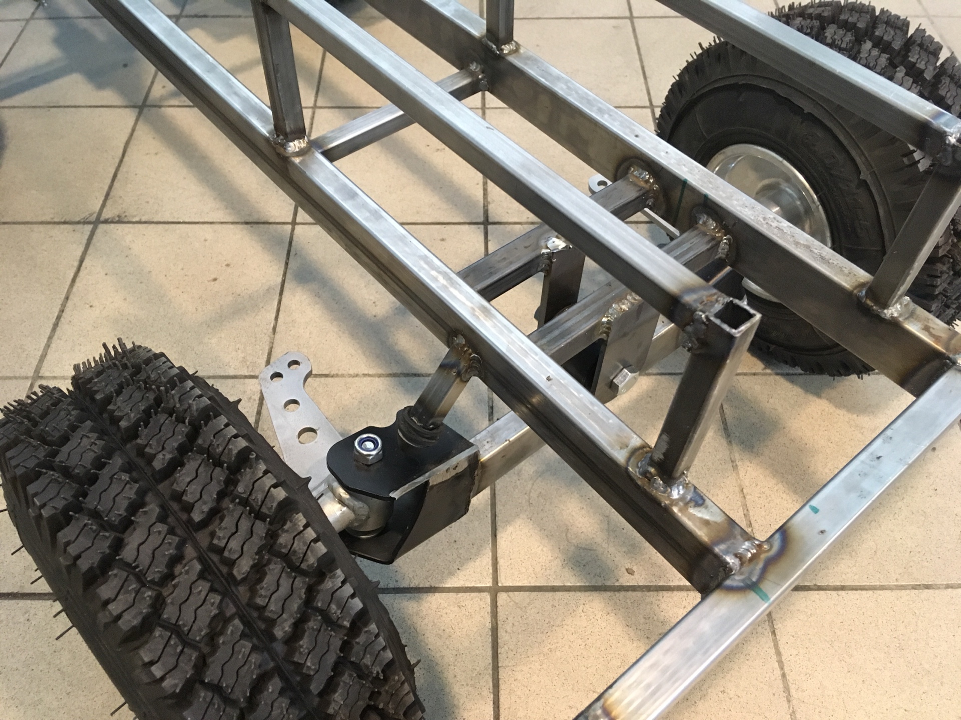

Всем привет.

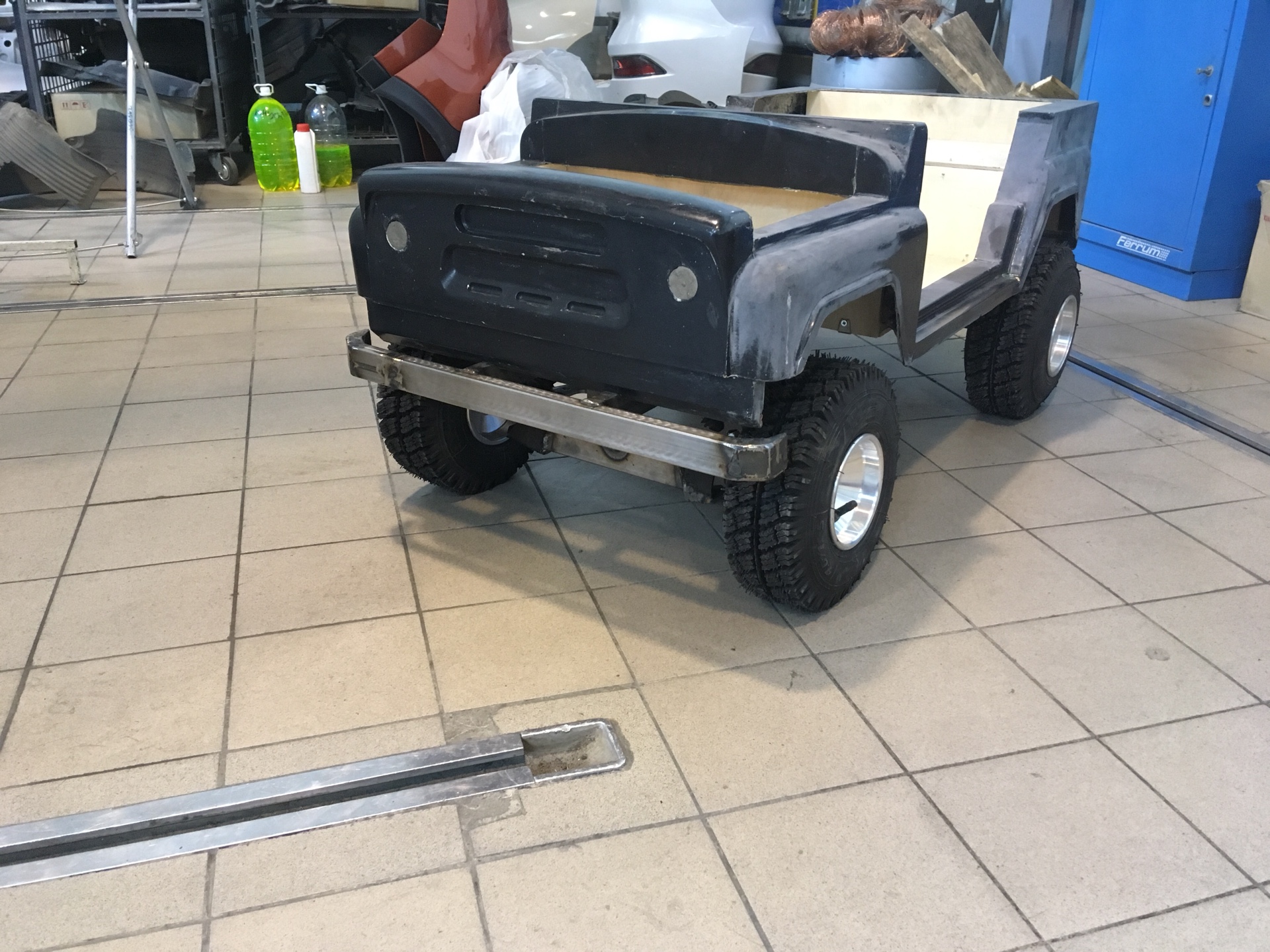

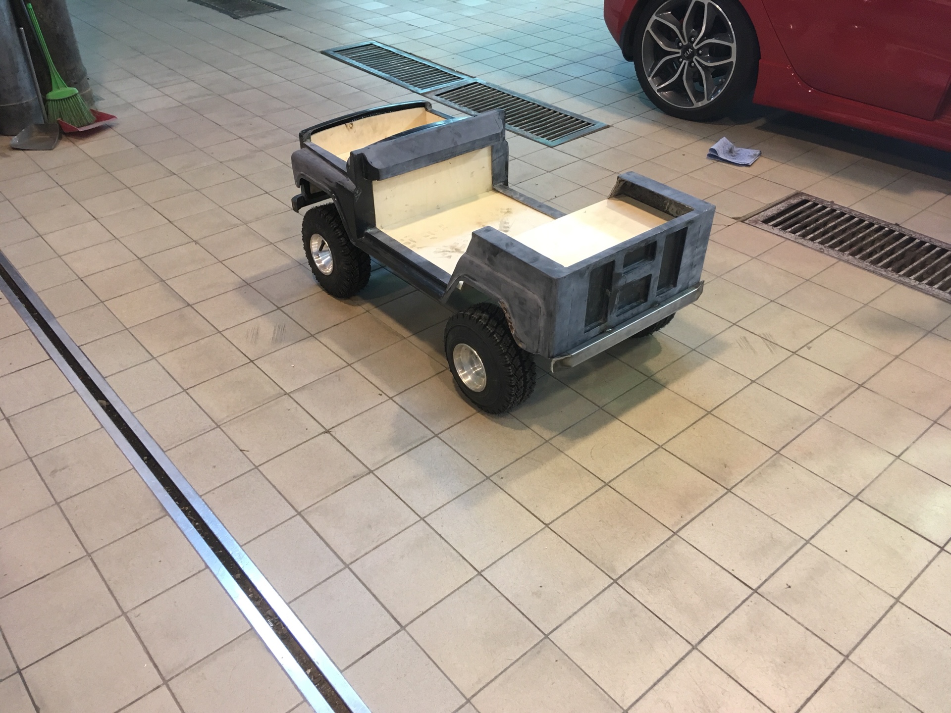

УАЗик встал на колеса.
От первоначальной концепции несущего кузова было решено отказаться, сложно поймать геометрию, необходимость большого кол-ва плоских стеклоплатиковых деталей, все равно изготавливать подрамники под оси.

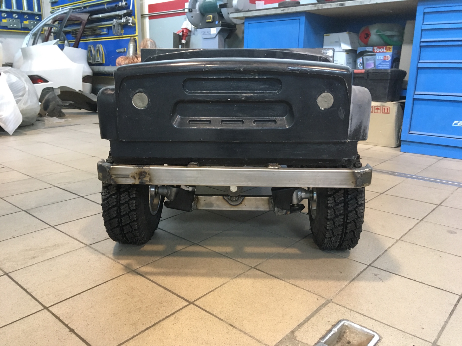

Решил сделать раму, продольные ребра, бампера и передняя балка из профильной трубы 40х20, обвязка 15х15.
Ось задняя труба бесшовная 25мм, стенка 2,5мм.
Рама
Передняя ось качающаятся с ограничителями хода, рулевой пока нет. Продольные, поперечные углы наклона оси поворота учитывались, будут тяги еще и схождение сделаю.
Сейчас когда перекатывал машину вперед движется прямо, не рыскает.
Последнее фото для понимания масштабов, это я рос 180, вес 100.
Диверсант
Серьезная рама вынужденная мера, из-за дверных проемов жесткость кузова недостаточная, не смотря на фигурные пороги.
Перекатывать вполне удобно, поднял за передний бампер и кати как чемодан на колесиках.
Сама рама весит не много, колеса, ходовка тяжелые.
Ребенок с УАЗиком гулять будет только с папой:-)
