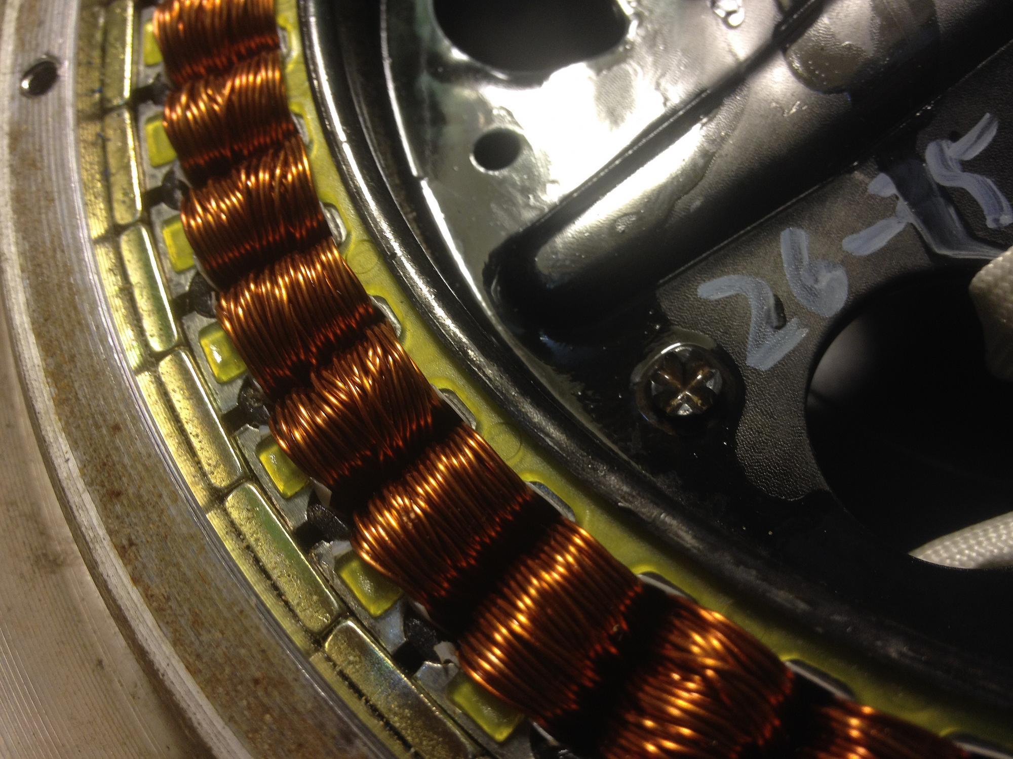

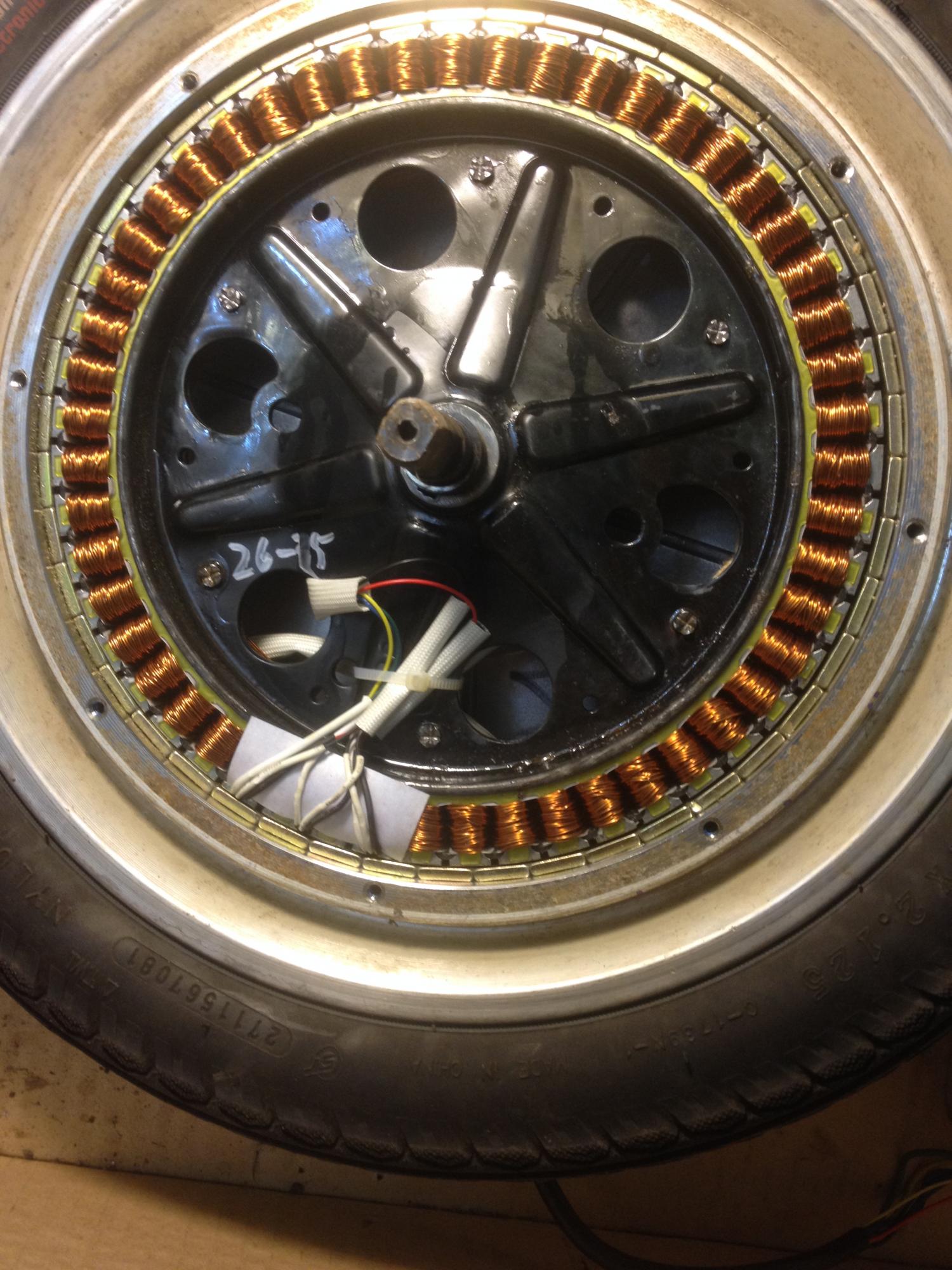

Вопрос, вручную мотали витки? Очень уж не ровно. Второй вопрос, лаком покрыть это всё? Прям с магнитами? С балончика. Подшипник слез очень легко, гайки открутились очень легко на педалях. Пробег 9000. Третий вопрос, нужно ли вытаскивать весь якорь? Или если вищуально все магниты в норме то и вытаскивать его нет смысла?

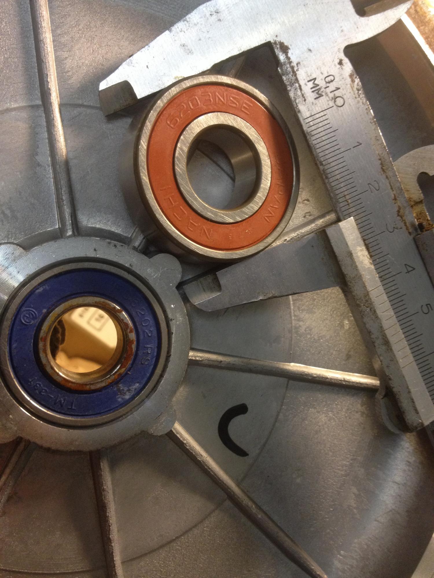

aMADs
Левый подшипник без звука и дёрганий крутится, как новый, правый шумит и неровнамерно крутится, шарики наверное уже овальные.

[user]aMADs[/user], витки мотают косичкой сразу из нескольких жил, поэтому даже при механическом способе намотки, вполне возможно что будет ложиться внахлест. Но вообще да, скорее всего моторы мотаются вручную.
Если планируется покрывать лаком, то статор нужно вытаскивать, особенно если покрывать и магниты, а то просто приклеится. Да и в чем проблема вытащить статор? Просто кладется на пол, под ось подкладывается что нибудь жесткое, что бы не испортить половое покрытие и на поднятую сторону просто давится ногой или двумя руками.
Вставляется тоже не сложно. Перед вставлянием статора обратно, удобней всего положить обод на две опоры, что бы он был поднят и торчащая ось при входе статора, не задела за что нибудь. В общем кладем обод на две опоры, заносим над ним статор, целимся что бы он был по центру и точным движением быстро подносим впритык к ободу и он сам втянется. Тут главное аккуратность и осторожность, что бы он заносился ровно и ничего не попало лишнее, особенно пальцы, а то травмирует сильно.

Как оказалось подшипники купленные мною не подходят. Хотя по маркировке покупал.

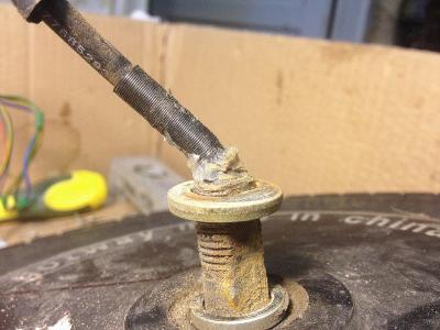

[user]LipaTree[/user], фиксатор резьбы на ось использовал? Как влагоизолировал крышки мотора? Или просто закрутил и всё?

LipaTree
У KS по-другому педали крепятся, там фиксатор не нужен. Но на самокате, да, сажаю на фиксатор. Кстати если зимой катать, фиксатор ещё и препятствует закисанию, т.к. канавки резьбы уже им заполнены и всякая дорожная фигня внутрь не течёт.
Крышки очень плотно сидят, я когда своё разбирал, ни намёка на ржавчину не было - ничем не мазал. Можно попробовать просто какую-то густую смазку (но очень тонким слоем), ничем хоть чуть клеящимся не стал бы, потом не отдерёшь.

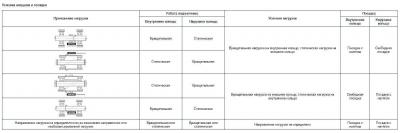

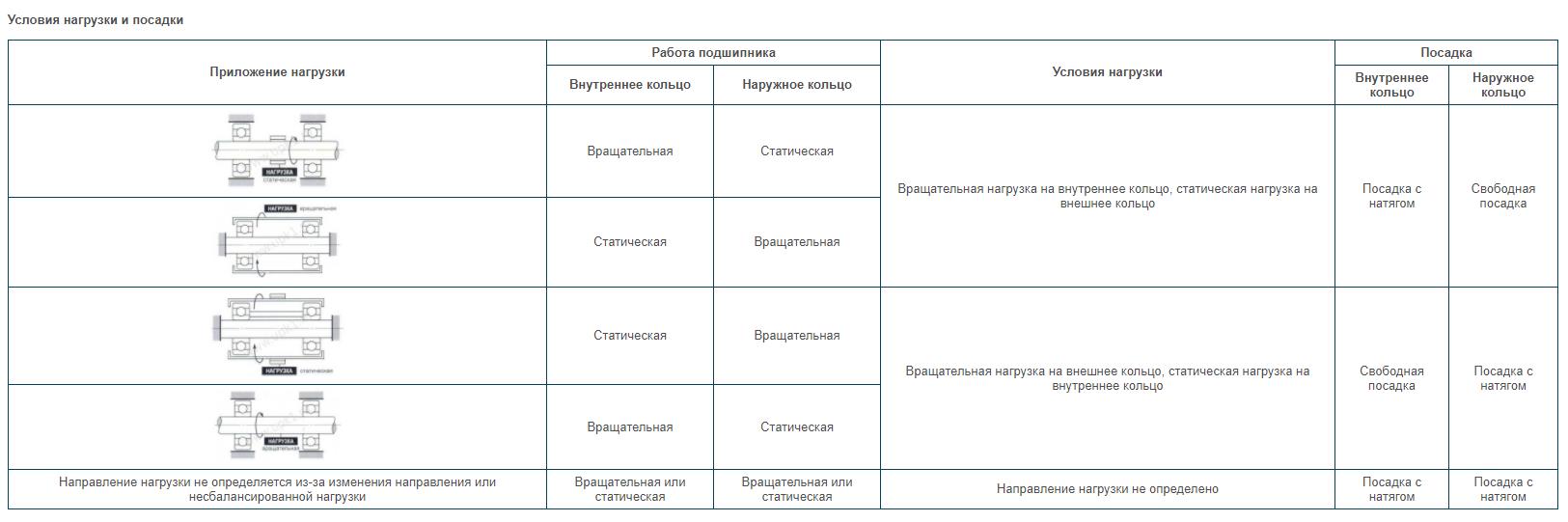

Цитата: aMADs от 28 Фев. 2018 в 21:03Подшипник легко слез с оси, нужно ли для его посадки что либо использовать для фиксации? Или и так пойдёт? Ведь ускорение на них не очень серьёзное.
Так не то что "пойдет", так должно быть по стандарту.
Ниже просто информационная таблица, но если нужны конкретные допуски для типа работы / условий нагрузки, то смотрим уже непосредственно документ со стандартом (скринить это смысла нет)
