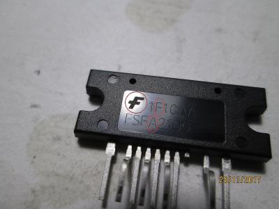

elektrik897
Увидел на первой странице фото двух FSFA. Решил свои "запасные" рассмотреть. Заказывал и на "востоке" и на "западе". Рассмотрел, сравнил. Которые с "востока" - у них гравировка нанесена не очень аккуратно и шрифт отличается от оригинальной. Корпуса все царапанные, как будто их специально галтовали в барабане. И шли долго. А с "запада" пришли быстро и нормальные. Их и ставил.
FSFA c "востока"
FSFA с "запада"
asd-f
Цитата: elektrik897 от 23 Нояб. 2017 в 16:49
Увидел на первой странице фото двух FSFA....
1. FSFA c "востока"
2. FSFA с "запада"
1. Отличается от моих образцов. Проверить бы не мешало. Напишите у кого из продавцов брали, можно в лс.
2. Из одной партии что и мои. 100% рабочие.
