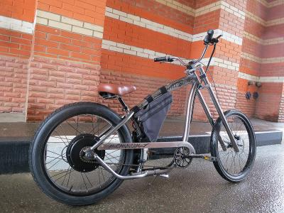

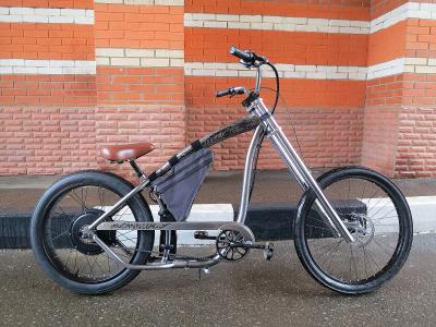

База (рама) - Nirve Cannibal. Мотор 1500 ватт, максималка 60 км/ч. Пока что дешман-вариант с сумкой и баткой на 10 Ач. Заднее колесо 24х3 с ободом 80 мм.  Тормоз через адаптер. Контроллер разместил так чтобы не нарушал ажурности линий  :-)

vtd
Сколько сантимов он в длину и вес в кг...
Black Fox
Tonych
[user]vtd[/user], длина 2.1 метра. Вес наверно килограммов 30.

классный аппарат :wow:куда красивые крылья делись? какое напряжение? и как залез 80-й обод, у меня 65-й с родной покрышкой едва не задевает цепь. и еще вопрос, где спицы черные брал? 12g или 13g стоят? никак найти не могу 120мм. черные.
Tonych
[user]scezary[/user], крылья позже) 48В. С помощью выноса цепь колесо не задевает: http://megavel.ru/vynos-tsepi-dlya-shirokikh-obodov/
Спицы черные покупал и красил, если надо у меня есть (12G 138мм и 142мм, 120мм нет).
scezary
Как такой скорости добился при 48в. O_O не понял только, спицы черные покупал или красил оцинкованные? чем красил? я то же красил, как то не очень, толстый слой получается и царапается.
Tonych
[user]scezary[/user], мотор трехвитковый скоростной. Спицы покрашены порошком с полной технологией: Пескоструй, покраска порошковая, запекание в печи. А если просто в гуашь окунать то это да хрень получается)

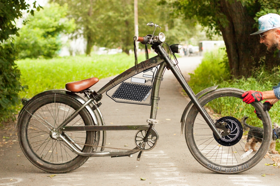

Кузьма
Вот как выглядит "под рентгеном" кофр,а также вид сбоку наш 3 ий вариант.
