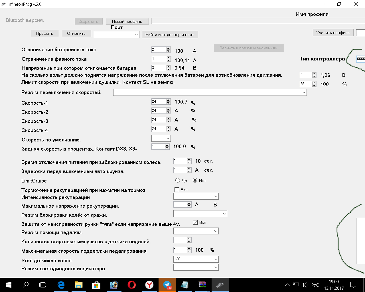

В общем мне тут ноут подарили на днюху и мне надо было финик прошить на улице.
Трахался я долго с установкой XPD. Я не знаю то ли винда 7 без обновления с нуля глючит то ли ещё, в общем одни сплошные ошибки и прочая хрень меня выбесила так что я сел и написал свою прогу за пол дня.
Конечно сыроватая но я уже ей прошивал, работает.
По мне сделана удобно потому что делал под себя.
Возможно кому то понравится.
Ничего не надо инсталлировать вообще. Работает хоть с флешки. Со всех носителей там где разрешена запись.
Потому как после настройки своего профиля он сохраняется там же где EXE.
Вчера припилил автоопределение портов и поиск контроллера что бы не морочить голову на какой порт сел шнурок, эта фишка пока сырая ну совсем, но вроде работает на большом компе.
Сегодня доделаю встроенную терминалку для проверки провода. Только вам надо будет купить ответный разъём и сделать перемычку. И перед стартом теста надо перемычку подключить.
Надо тестить на других компах, мало ли что.
В общем вдруг кому тоже надо.
Пока cellman не поддерживается и работает только с 306 и 312 контроллерами но добавить мне любой контроллер минут 10 работы. Просто лень. Если кому понадобится то добавлю.
Ну а так если кому надо я сюда прикручу прогу, пробуйте.
Пока сижу облагораживаю некоторый текст, выравниваю кнопки и того подобное.
Вид проги.

matr
а можно чтоб оно в размер экрана влезало?
И че вписывать в окно "выбор контроллра"? инфинеон 6 -вписывать "6"
мож там лучше выбор сделать
Кулибин
Мм. Не влезает в экран? А какое разрешение? Странно у меня 1920 и то на пол экрана. А сейчас у меня 4к, я вообще не понимаю как писать програмы. )))
Ну я друга попрошу на его ноуте проверить сколько не влезает.
А тип контроллера там выпадающее окно и можно выбрать. В общем на днях доберусь до регулировки размера окна.

zap
Это не разрешение, а крупный размер шрифта (120%). Я тоже крупный шрифт ставлю всегда, и криво написанные программы сразу едут во все стороны.
С уважением,
Андрей
Кулибин
Они не криво написанные а недописанные. Ресайзами окон заниматься вообще всегда лень.
По скриншоту не похоже на крупный шрифт, всё на своём месте, ничего никуда не вылезает. Это походу реально какое то разрешение типа 800х600

Кулибин
Цитата: matr от 15 Нояб. 2017 в 16:45
как успехи?
Быстренько подвинул строчки. попробуйте так.
