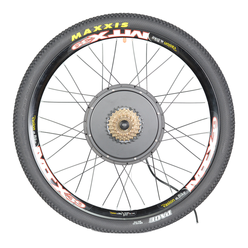

Всем привет ) хочу собрать эл велосипед, и у меня такой вопрос- как можно рассчитать расстояние,на которое проедет велосипед с батареей на 2000 Вт/ч , 80 В с электродвигателем миникрошка в3 ? Есть ли какая формула? Скажем сколько км он проедет при скорости 70км/ч , и сколько при 50 км/ч ? Извините заранее, новенький в этой теме. ))) и ещё интересует, какой ток будет потреблять движок при этих скоростях?

, на скорости 70 км/ч требуется примерно 3,5 киловатт мощности, на 50 - 1,4. Соответственно поехать можно 2000 / 3500 * 70 = 40 км и 2000 / 1400 * 50 = ~70 километров.
Прикинуть все можно в калькуляторе.
