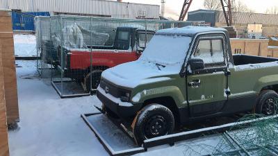

Электрический автомобиль denzel-pickman
Автор Denzel Motors, 03 Авг. 2017 в 17:40
Denzel Motors
Как говорится мы в РФ
Получили документы:
Принимаем оплаты в биткоинах
Slavemaster
[user]East GEM[/user], принимайте поздравления! Отличная новость.
Позвольте пару вопросов:
1) почему максимальную скорость обозначили как 25 км/ч?
2) какая категория самоходной машины?
3) конечная стоимость в РФ для потребителя?
Вопрос ко всем: Самоходная машина означает что нельзя на ДОП совсем? Или иногда можно?
