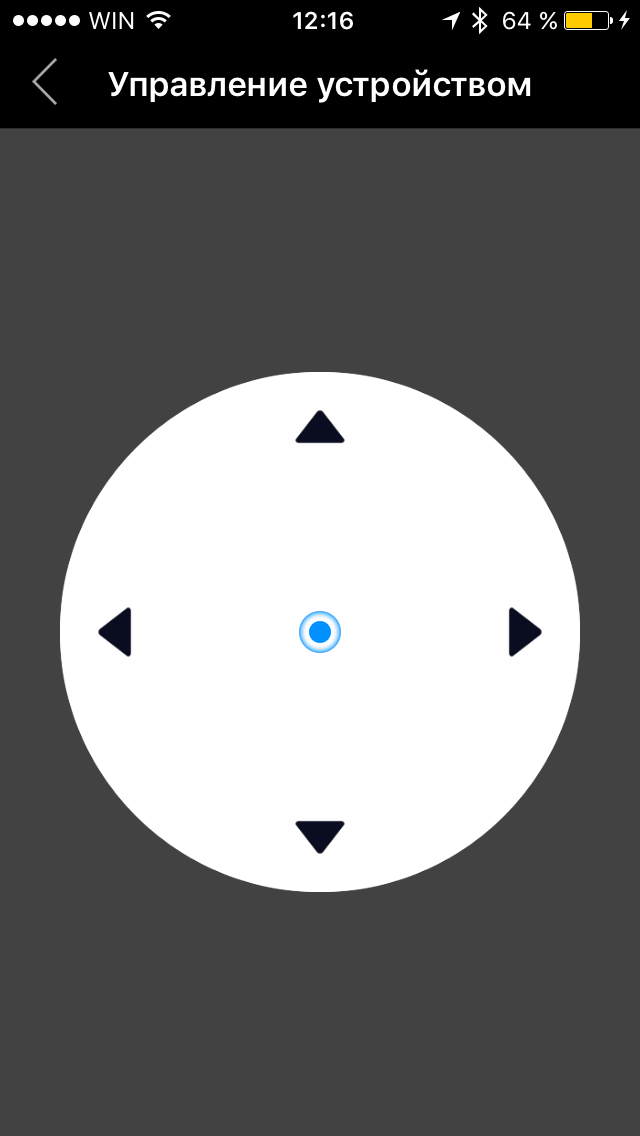

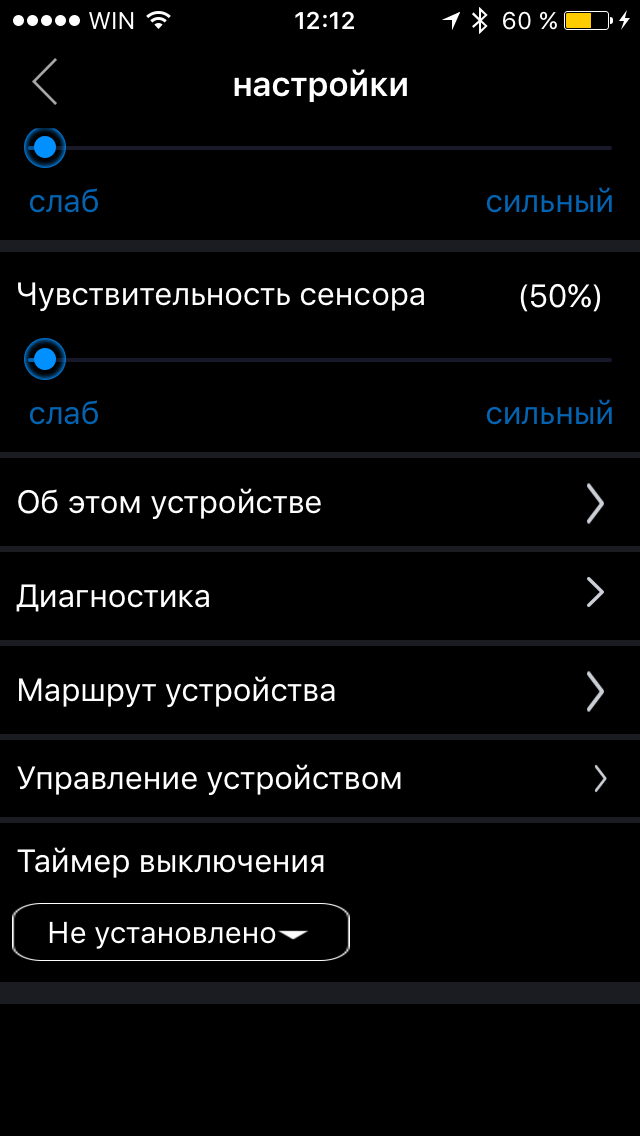

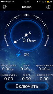

Как-то общался с китайцами по гирам, задавал вопрос о наличии приложения. Ответили, что есть во всех гирах, но не простое ТаоТао, а новое! TaoTao Car.
Решил глянуть, скачал из апп стора.
Понятно, что с оригинальными поатами и теми репликами, что заточены под оригинальную прошивку, коннект установить не удалось. Так бы и забыл, если бы не одна любопытная деталь, которую я обнаружил в меню настроек: "управление устройством".
Может, кому попадались такие зверьки в руки?
Скрины прилагаю.

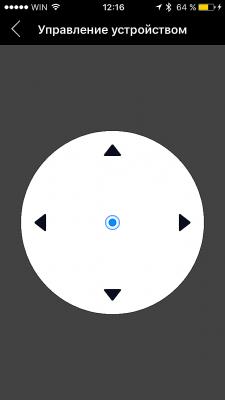

Приложение, с которого управляют гиром на видео, называется Rocomo:
Rocomo, Rocomo Technologies Co., Ltd.
https://itunes.apple.com/ru/app/rocomo/id1123919281?mt=8

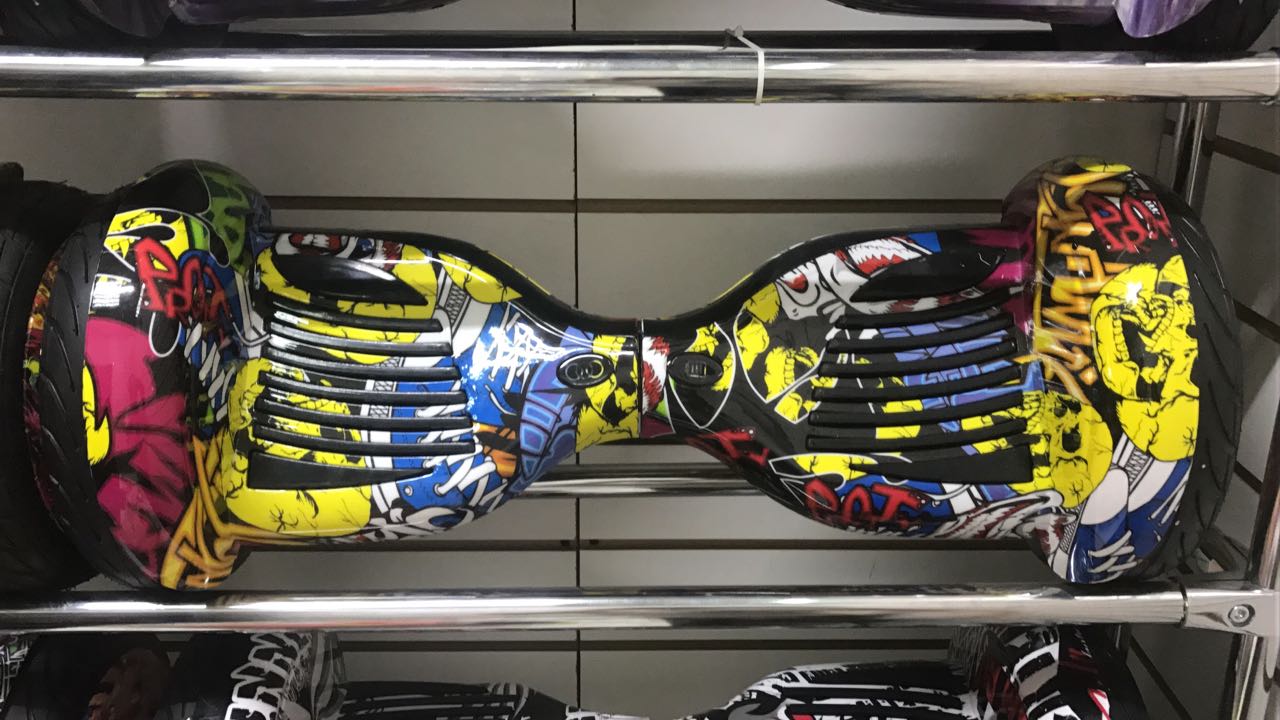

Заочно знаком с ребятами, у которых зверёк есть в наличии. Обещали скинуть фото внутренностей. Надеюсь, не поленятся.

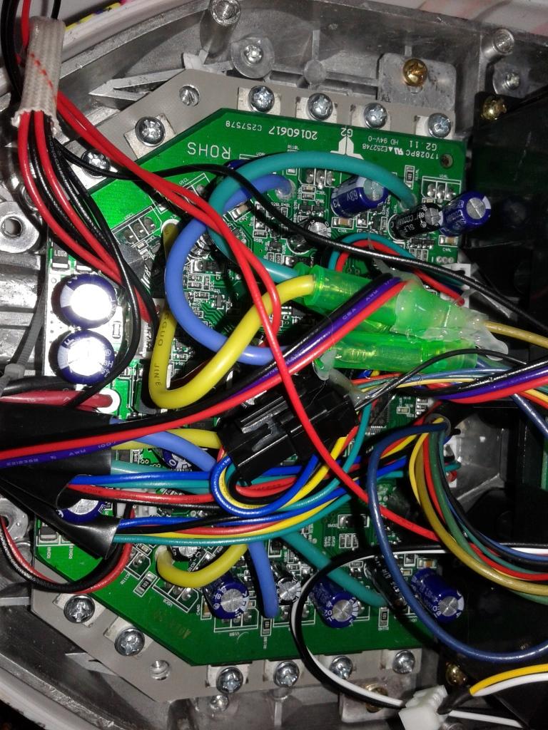

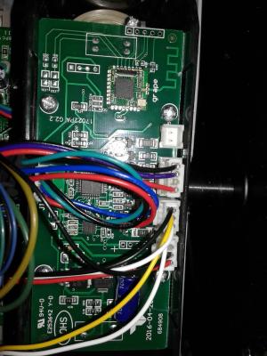

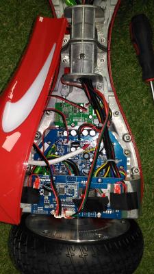

То, что нашлось у ребят. Обещали ещё нафотать в более высоком разрешении. Просил сделать снимки так, чтобы маркировку контроллеров видно было.

Пусть гироплаты почетче снимут они самые главные.

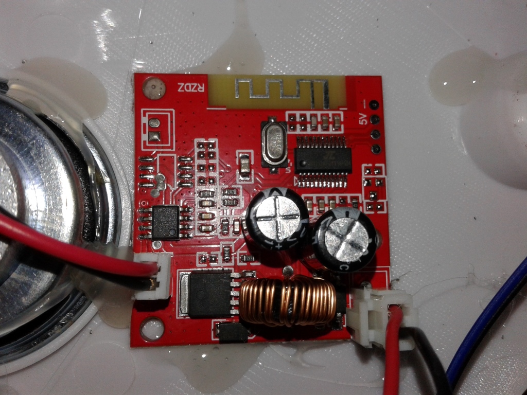

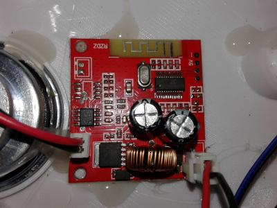

И звукоизлучатель пусть крупным планом снимут :-)

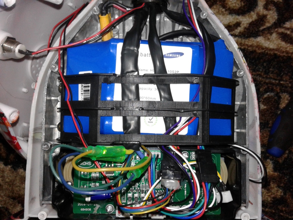

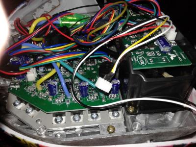

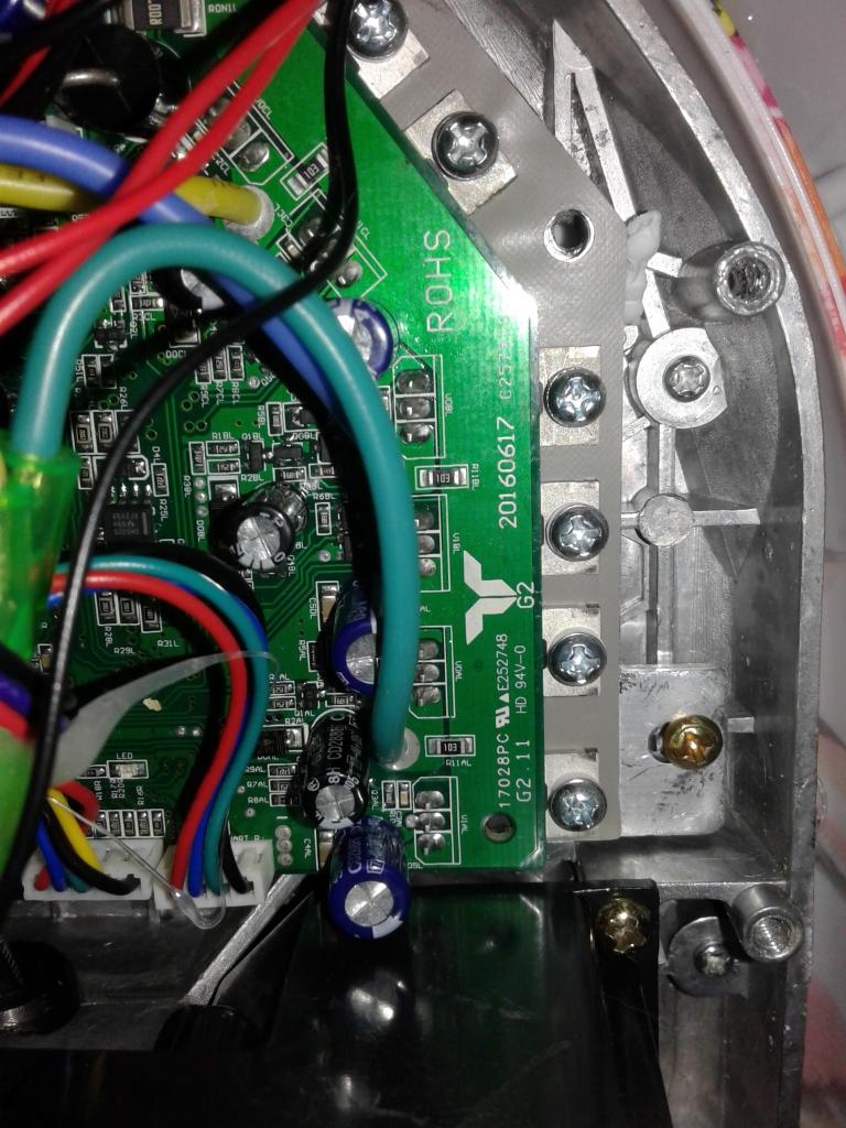

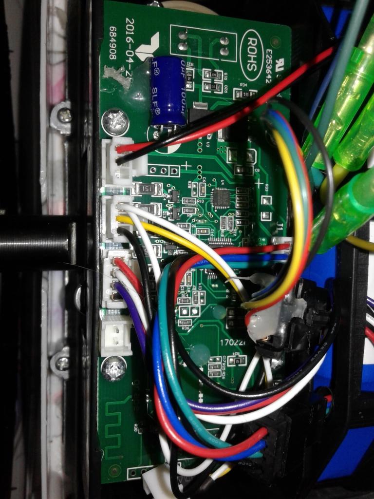

Вскрыл, внутри стоят 3 платы с логотипом Тао-Тао. На крайних платах висят никуда не подключенные 3-х контактные шлейфы, хотя ответных частей для их подключения не видно. Могу сфоткать, если это может помочь разобраться в моей проблеме.

а вы с фоткайте лишним не будет.
lupus
  • Наш человек
  • Репутация: -2
  • Сообщений: 311
  • Крым
  • man with no face
  • Оффлайн Оффлайн
    • Награды
Приложение TaoTao Car. Что это?
« Ответ #16 : 02 Сен 2017 в 18:19 »
, попытался повторить эксперимент, используя описанный Вами алгоритм подключения.
Приложение увидело не только гироскутер, но и элеутросамокат м365, который находился поблизости и был включен.
Ни одна попытка установить соединение с гироскутером не увенчалась успехом, к сожалению.
Платы тао оригинал.
Раздирает любопытство, с нетерпением ждём фото внутренностей вашего гироскутера.
« Ответ #17 : 04 Сен 2017 в 13:27 »
Вот фото внутренностей:. Интересует также, что-за 2 никуда не подключенныз 3-х пиновых штекера висят на боковых платах?
