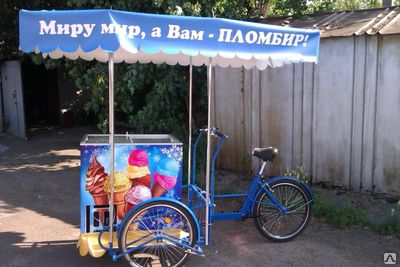

 Выбор рамы готов  ...все для того что б не один ДПС свой зуб подточить не смог ... , осталась всего лишь электронная часть
http://rymarbike.pulscen.com.ua/goods/9219852-velosiped_trekhkolesny_vzrosly_gruzovoy
MaF
 :laugh:Опять же если не хватит денег на соответствующую АКБ всегда можно использовать аппарат по назначению - торговать пломбиром)
а что не плохой вариант вот только люди будут стебаться. не зная начинки в пломбире.
Добавлено 15 Сен. 2017 в 21:57
да член положить в этот пломбир. хочется как то сорваться с этого колхоза и делать это частенько да и еще на заработки уезжать.
