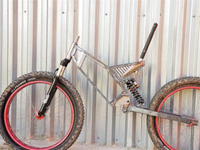

SAMOVAR-2, рама из фольги.... дискас!
Автор 12uu21, 15 Сен. 2017 в 17:05

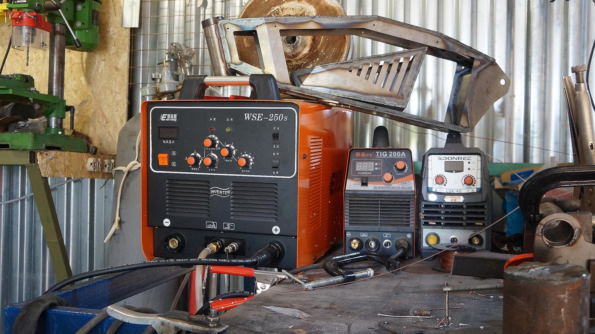

Справа плазморез..... а в центре и слева два моих сварочных аппарата....
Если будете у Максима в гостях, просите у него зафотать его..... вдруг, у него круче, чем у меня  ))

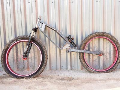

Колеса от фэта... первые прикидки:

на нижней стенке рамы усилитель есть?

ещё бы понимать на кой они нужны

вилка что на фото - это с приваренной гориллой, с железными штанами. через неделю-другую она скорее всего работать не будет вообще никак.
Цитата: Rjkz от 23 Сен. 2017 в 19:05
Колеса от фэта...
изначально позиционировались как для сыпучих грунтов, в основном для сухого песка.
за счёт толщины, фэтовские покрышки позволяют отказаться от амортизации ещё на основе концепции, и при этом иметь комфорт езды почти как на короткоходном двухподвесе, но при этом можно иметь ОЧЕНЬ лёгкий байк. а тут фэтовские колёса нужны, чтобы компенсировать неработающую вилку. хотя я бы на месте автора сразу ставил бы ригидную хромолевую вилку. но у нас видимо цели разные.
:ah:
Широкие колеса с резиной, широкие обода, широкая втулка, широкая вилка - и в результате легче чем +1кг от аммовилки?
MaF
С чего бы это быть не работающей вилке?
На фото обычный клон младших эластомерок RST,даже с блокировкой и даже,возможно,гидравлической.
Работает,если своевременно обслуживать и недопускать убийства башингов пылью/песком - долго и вполне.
Разве что диск тормозной более 180 лучше не ставить.
TULSUNDUR
#28
[user]edw123[/user],
ну Вы ж понимаете, что от подбора компонентов всё зависит...
дрилленые обода,
покрыхи с тонкой боковиной, и разница в 2 кг на вилке почти не уменьшится. так что ответ положительный, весу можно запросто сэкономить около полутора килограмм.
Добавлено 24 Сен 2017 в 01:35
думаете, что для велосипеда на пространственной раме, нормально иметь вместо вилки - "клона младших эластомерок"? они ведь не только работать должны, а ещё и не ломаться желательно... а нагрузка то тут будет явно побольше чем на безмоторном аппарате. а эту бы ладно бы просто заклинило, она ж ещё и развалиться может, чего хотелось бы избежать...
:ah:
про то что они работают...
Ваши слова - да богу бы в уши...
я б на них только бы и ездил тогда...
:exactly:
MaF
#29
Я на складнике на такой,лишь чуть-чуть(вместо пружина+ластик воздух) продвинутей уже около 700км накрутил.
Работает.Ровно на её стоимость.Конечно,если вместо максимально допустимого 180 поставить 203 ротор да ещё попрыгать - точно сломается.Так производитель чётко пишет,что низя+вилка для покатушек
У мотоциклов китайских пружинно-масляные вилки еще проще и дубовее и ничего.Кстати,там и гориллы нет,обычно,и нагрузки повыше,а ноги у иных 50-125сс и по 31мм всего)
У Альфы так и вообще 27мм)))
Снобизм это и ничего более.Если вилка не люфтит в ногах - она работает.
Справедливости ради - на вел с псевдо пространственной рамой я поставил переделанную под воздух DNM перевертыша.
TULSUNDUR
#30
Цитата: MaF от 24 Сен. 2017 в 01:41
700км
я за год накатываю немногим меньше пятнадцати тысяч км... и пробовать делать это на таких вилках мне не хочется. лучше уж на ригиде тогда.
понятно, что у всех разные задачи и кошельки, но как правило мнение относительно эластомерок в среде тех кто даже без мотора ездит на велосипедах - довольно однозначное, и нелицеприятное.
я сам наблюдал не на одном экземпляре, что делается с вилками ЗУМ (двухкоронными) на электробайках. они хотя бы не ломаются, так как там ноги 35мм. а на фото дай бог 32мм. но для того чтобы они работали, за ними нужно постоянно следить и плясать с бубном несколько раз в год. а люфт там как правило небольшой есть уже прямо с завода. увы...
вот и я про то же...  ;-)
12uu21
Нет там усилителя.... поскольку, в горизонтальной плоскости он будет как нижняя полка двутавра, работать на растяжение .... и уже не будет называться "усилителем" не разу.....
Зато, он превратится в "усилитель", когда райдер въедет в дерево, в Газель, в стену....... (нужное подчеркнуть). Я против таких усилителей, о чем ранее написал ... увы))

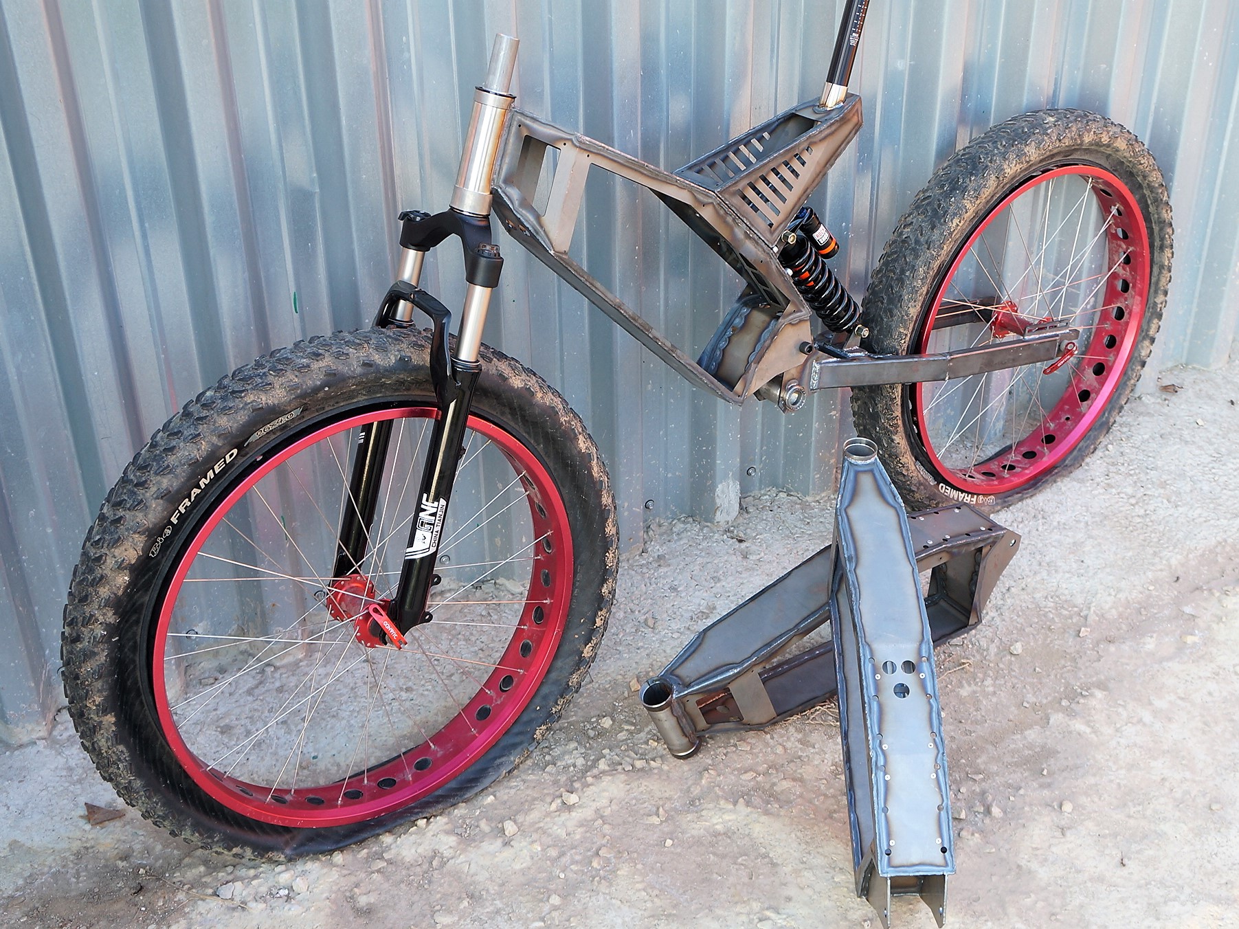

Проверьте параллельность лучше:
Statik
А что проверять,передний и задний амортизаторы не параллельны,режет мой глаз?
12uu21
Не-ееее, диванная армия любит, что бы угол наклона рулевой трубы и подседельного штыря совпадал с точностью до минуты ))
Почему так склалось, никто уже не помнит.... но, на всякий случай так переволотили.....
А вспомнил! Вроде, так руль коленкой будет не поймать...... хм, проверю через пару-тройку дней.... из покраски первые рамы заберу и соберу одну для клиента....
