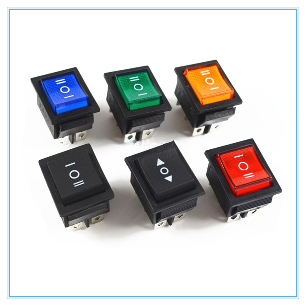

Stanislavchik
[user]VasiliSk[/user],
Пока едет торк сенсор, возник вопрос.
МЫ можем добавить настраиваемую регулировку степени помощи педалированию с помощью внешенго 3х позиционного переключателя?
Переключатель по типу такого:
https://ru.aliexpress.com/item/KCD4-Rocker-Switch-Power-Switch-3-Position-6-Pins-With-Light-16A-250VAC-20A-125VAC/32832195856.html
ferum
Я что то пропустил про торк сенсор? Какого он исполнения, и как с ним контролер работает, что можно настроить?
VasiliSk
См схему на первой странице, в можно подключать 3х скоростной переклюк, т.к. торксенсор работает как "обычная" ручка газа то проблем быть не должно, сразу из коробки будет работать переключатель как надо.
