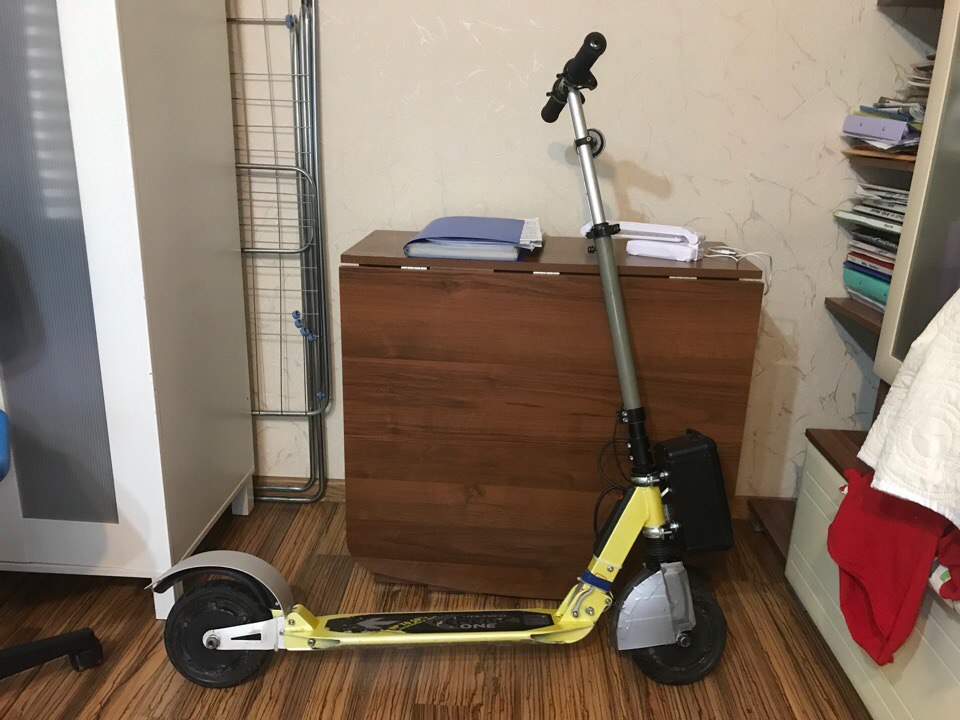

Так вот ты какой....e-twow полноприводный.
DUAL-TWOW, прошу любить и жаловать.
История у этой идеи древняя. И на форуме кто-то задавался вопросом а вот бы сделать...
Прошло не мало времени, но это случилось.
Характеристики:
Максимальная скорость по GPS - 44.5 км/ч
Максимальная дистанция на одном моторе в режиме "тапка в пол" - 81 км. При разгоне на двух моторах - 67 - 73 км.
Весит самокат - 13.8 кг.
Мощность переднего мотора до 650ватт (13А)
Мощность заднего мотора до 800ватт (15А)
Максимально при включенном бортовом свете потребление с батареи 29ампер
"Турбо кнопка" находится над курком газа. Полный привод может работать постоянно или включатся по необходимости.
По умолчанию самокат переднеприводный.

И как оно едет? Какой ток? Батарея?

Как едет тут: https://youtu.be/Gf170ktcINI
Передний мотор ест 13А, задний 15А
Батарея используется 13S10P (30A)
Пробовал 9s8p ...  прилично

Как я понимаю, не обязательно делать "рюкзачный вариант" батареи.. Вполне можно смонтировать батку на рулевой трубе. Вариантов крепления масса, от сумочки до бутылочных вариантов.
Я тоже пробую собрать дуалтау-лайт. Задний мотор будет а-ля спидвей мини, с барабанным тормозом. Собственно он уже приехал, дело за контроллером. Но батка у меня слабее, посему и токи будут меньше.

Вес рюкзака с батареей?

Батарея 6 весит, рюкзак бывает весом от 10 до 17. Когда надоедает его возить, креплю к деке и  еду.

Уже писал. 6 кг батарея. Снаряжённый рюкзак с блоком, всякими другими вещами обычно 10кг. Привык уже на пояснице возить. Могу 50 км легко проехать.

Втыкать разъем от батареи  напряжением более 50В в контроллер(ы), где  1000мкФ разряженные конденсаторы....это жуть... :facepalm:  никакой предзарядки мягкой не используете?

Пользуюсь. Раньше разъёмы обгорали.

И так тестовый забег 41 км на шипах . Показал, что при дожде (пока без снега). Скорость максимальная упала на 3 км, средняя приблизительно та же 18 - 19. Ожидаемый пробег 60км.  (Без шипов 70км на двух моторах тапка в пол, при достижении крейсерской скорости переход на один мотор в круизе).
Заметное ухудшение наката. Тяжелее рулится. Так же ухудшилось поведение на плитке-сабянке, необходимо держать строго вертикальное положение и избегать кренов. В остальном качество сцепления со остальными типами дорожного покрытиями заметно улучшилось.
