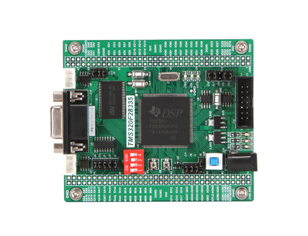

Процик покупали отдельно или на плате?
gifrom
#55
на плате с перефирией за 2500р до кризиса, и чисто проц после кризиса за 1200р. Мне для Mex Bios пришлось за 2500 их плату купить, она из коробки поддерживалась, они тогда как компания только зарождались, а когда развернулись потом, я видел что они цену на них до 9000р взвинтили
L.W.N
gifrom
У меня попроще, такие сейчас они не выпускают. На этой и Ethernet и встроенный XDS100, а я его отдельный покупал за 1500р, и даже блок питания в комплекте, ещё бы он 13000 не стоил)))
