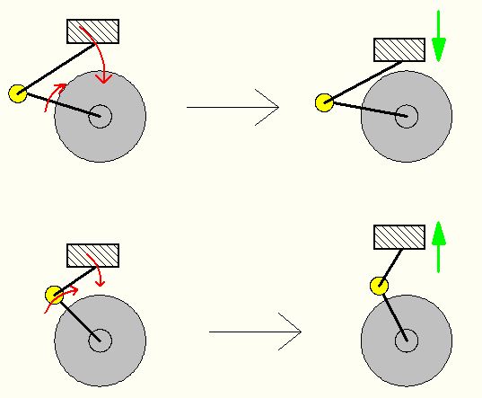

Короче.

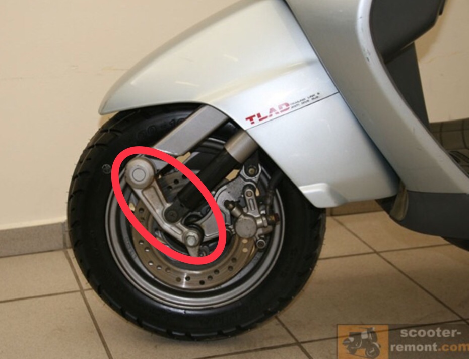

Любая рычажная подвеска "неравнодушна" к усилию вызванному моментом, возникающим при торможении передним колесом. От этого момента рычажная подвеска типа дуалтроновской (ось рычага сзади оси колеса) пытается "раскрыться" - идет некоторая компенсация клевка от торможения.
Подвески типа мотороллерных, у которых ось рычага впереди оси колеса наоборот "складываются" - кивок увеличивается.
НО!!!!!!!!
В случае наезда на критическое по размеру препятствие это великое благо. Колесо легко "подпрыгивает" усилие от торможения помогает колесу преодолеть его.
Черт с ним с клевком. Главное каменюку переехать легко. ;-)
ЗЫ. Телескопическая вилка в этом отношении нейтральна

Цитата: Инженер механик от 25 Фев. 2018 в 17:13Подвески типа мотороллерных, у которых ось рычага впереди оси колеса наоборот "складываются" - кивок увеличивается.

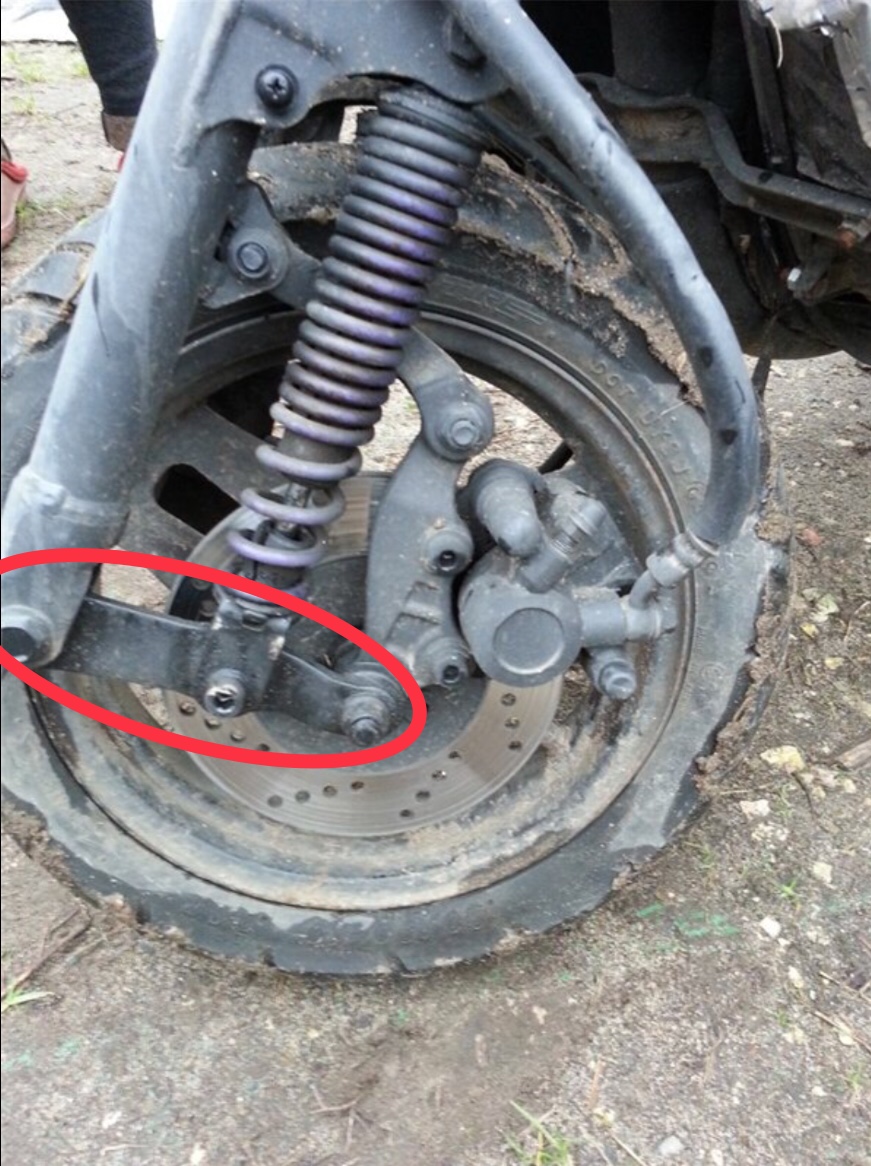

В нормальных конструкциях тормозной суппорт вращается на оси солеса независимо от рычага подвески и через специальный противокивковый рычаг сзади передаёт тормозное усилие на корень вилки в обход подвески, чтобы компенсировать попытку кивка. Такая конструкция и "каменюку перескакивает" отлично, и не клюёт при торможении. Но конструкция сложнее.
Почитайте тему вглубь, я там и писал про это, и картинок кучу сыпал.

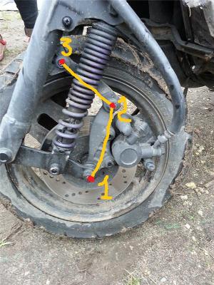

Да хитро придумано. При торможении линия 1-2-3 пытается стать прямой, и компенсирует кивок. :wow:
Инженер механик
НЕ трогаем тормоз.
Но ведь при наезде на любое препятствие колесо все равно тормозится - момент от торможения будет "складывать" подвеску.
Что и требуется для удачного переезда "каменюки"
Похоже рычажные подвески с осью рычага впереди оси колеса все таки умнее (для небольших колес особенно)

#189

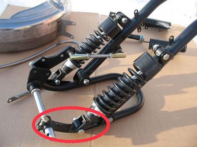

Подскажите, правильно я понимаю, что противоклевковая система рычагов идет "в обход" аммортизатора и "зажимает" подвеску? Иными словами при экстренном торможении перед препятствием мы получаем удар о препятствие с зажатой подвеской, т.е удар аммортизатор поглотить уже не сможет и он передастся противоклевковой системой дальше в рулевую стойку?
Например в этой системе
при заблокированном тормозом колесе если мы получим удар о поребрик, колесо попытается провернуться против часовой стрелки и через систему рычагов дернет рулевую стойку вверх. Пополнительно к удару вверх от наезда на препятствие?

А мне что-то подсказывает, что эта система с короткими плечами (рычагами назвать их трудно)
создана лишь для «короткохода» что бы трейл!!! далеко не убегал ( движение тут уже идёт по проезжей части с большими би-биками) ну и конечно получше  глотать небольшие неровности на дороге в отличие от прадеда...
И повторить такую подвеску, как два пальца...  :kidding: просто нужно отталкиваться от диаметра колеса
На гопедах и подобных ему подвесок, как у петуха коленки  :-D
Инженеры просто не стали заморачиваться и усложнять. ну, типа: «это же самокат», а для резино-жгутовой это самое то  :wow: и трейл в ней скаче ого-го. Сколько этой подвеске лет?

[user]_Os[/user], да, почти на всех транспортных средствах при заблокированых колесах так и ломается передняя подвеска. Анти кивок это суппорт и верхняя тяга над ним под небольшим углом. А теперь скажите: «а по другому суппорт то  и не закрепить, место то мало» ))) я бы тоже так сделал, открытие такого эффекта наверное чисто случайно  ;-D

Кажется мне, что это принципиальное ограничение. Убирая клевок любым способом мы формируем силу, которая противодействует клевку. Сила направлена вверх. Если к этой силе добавляется удар о препятствие - результат получается весьма неприятным.

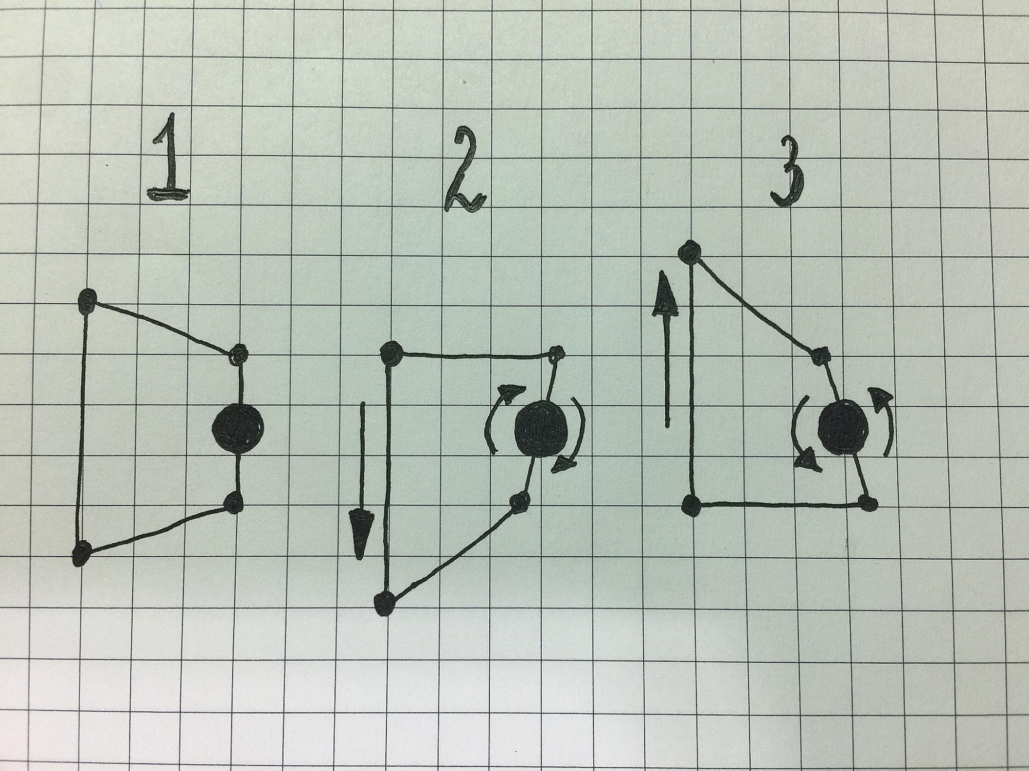

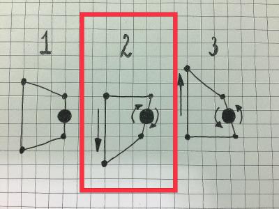

Не-а  :pardon: придётся рисовать
Как видно суппорт (жирная чёрная точка) как бы танцует на тормозном диске, крутится туда-сюда и если мы его остановим( нажмём на тормоз) то и подвеска остановится

Противокивковый рычаг передаёт в обход подвески только усилие торможения, но не нагрузку подвески. Если возрастает нагрузка на подвеску - эта нагрузка и отрабатывается подвеской.
А вообще, нефиг тормозить на колдобинах - это первое правило любого ездока на чём угодно.
Потому что при торможении на колдобинах переднюю подвеску разносит в дрова вне зависимости оттого, есть там противокивковая система или нет.
Потому что без противокивковой системы торможение сильно сжимает переднюю подвеску и если в этот момент под колесо попадает колдобина, то подвеске уже нехватает хода её отработать и подвеска жёстко пробивается.
А если есть противокивковая система, то она не даёт подвеске нырять при торможении, и за счёт этого у подвески остаётся рабочий ход и колдобина прямо во время торможения отрабатывается подвеской почти в штатном режиме.
Да, эти подвески рассчитаны на рабочий ход меньше радиуса колеса.

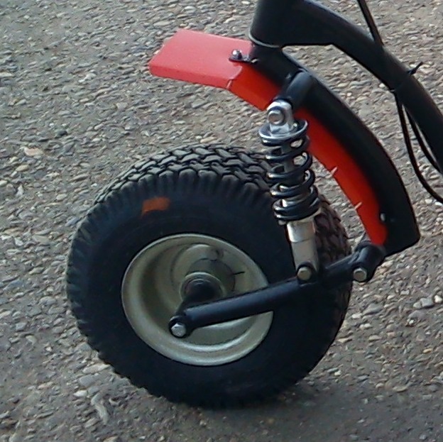

Хочу дополнить свой пост. Как видно из рисунка 2, пошёл кивок и в этот момент тяги выкручивают колесо скутера вперёд, все происходит тоже самое как и на подвеске с шарниром сзади

Цитата: alex_2d от 22 Фев. 2018 в 22:54
Изначально планировалось сделать переднюю подвеску в таком духе
Интересное решение, это собственная разработка? Можно по подробнее рассмотреть механику?
