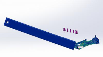

Не то, что бы я неправильно рассчитал. Я хотел сделать ход ровно 120мм, накидал эскиз, вычислил все точки крепления и оси вращения. Потом, во время проектирования, когда придавал форму деталям и пытался поставить амортизатор, как можно горизонтальнее, видимо где-то что-то сдвинул и ход уменьшился до 110мм. Всё перепроверять и перепроектировать было лень и я смирился с потерей 10мм хода. В итоге подвеска работает ровно так, как было спроектировано :)
Всего-то нужно на пару миллиметров изменить расстояние между трубами, но изменится вся геометрия элементов жесткости, а следовательно и прочность кронштейнов.
На расчёт прочности с минимальным весом, кстати ушло основное время. Может конечно я сильно заморачиваюсь, но мне доставляет удовольствие процесс =)
Все материалы подобраны по таблице ГОСТ, векторы нагрузки максимально приближены к реальным. Эпюры под нагрузкой 500кг.

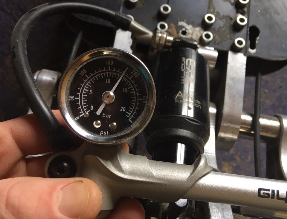

Цитата: Кулибин от 25 Дек. 2017 в 00:3115бар это конец амортизатору.
Согласен, производитель рекомендует давление не больше 10 бар. Но это же тест :) Посмотрим, на сколько хватит амортизатора. Вообще, можно всегда добавить второй, у меня в запасе ещё 5 штук  :-)

В итоге, я ещё на прошлой неделе определил, что мне подходит жесткость в районе 12.5 бар, пока катаюсь так. Видео записано с таким давлением.

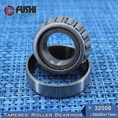

Долго думал, какие использовать подшипники в стакане рулевой и остановился на коническом, роликовом варианте (подшипник 2007106, с внутренним диаметром 30мм) Судя по описанию, равнозначно держит осевую и радиальную нагрузку и имеет статическую грузоподъёмность 19900Н.
