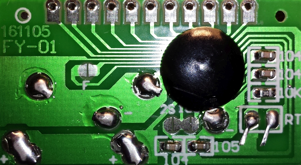

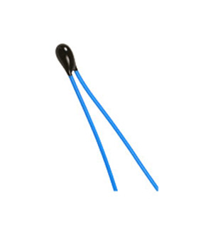

Цитата: scezary от 23 Дек. 2017 в 14:14smiley chug, Покупаете такой термометр, как в вашей ссылке, отрезаете родной датчик и паяете другой. Купить можно в любом радио магазине. Терморезистор там идет на 10ком. Стоит не дорого. Можно и родной выковырять, но новый миниатюрней, лучше залезет под обмотки.
Хреновый совет. Не советую так делать, если одному повезло с первого раза с покупкой датчика - это не значит, что повезет каждому.
Никакого везения я здесь не вижу. При комнатной температуре сопротивление датчика примерно 10ком. Покупаем такой же и делов то.
Отлично.
Только я намерил 8.8 кОм при 26С.
Ну да ладно, может у меня тестер кривой.
Идем в ближайший магазин, и ищем там NTC резисторы 10 кОм.
Находим там 7 шт этих резисторов.
Смотрим у них "Коэффициент температурной чувствительности"

Какой брать будем?

Коэффициент температурной чувствительности зависит от свойств материала из которого выполнен термочувствительный элемент. Берите такой

https://www.chipdip.ru/catalog/ntc-thermistors?p.393=10000
Вот прям такой брать?
https://www.chipdip.ru/product/b57861-s103-f40
Я опробую пожалуй. Вдруг этот опыт народу пригодится.
scezary
Конечно, чем рассуждать, лучше проверить. Да именно такой, только в чип и дип дороже они стоят.

Откусывать в любом случаи нужно. Проблема будет для тех, кто паяльник в руках держать не может. А для меня, например, наоборот в удовольствие. :mus: И еще при вскрытие капсулы можно повредить датчик, он керамический. Я когда выковырял, то он существенно больше нового был, зачищать под чистую не стал, т.к. царапается, побоялся повредить.

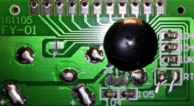

Я ещё уточню?
Не принципиально какой "экранчик" с али брать? (3 варианта например под спойлером) Все скорее всего одинаковые? Т.е и 2 сек можно напаять, и датчики к ним одинаковые подходят? Я канеш родной хочу расковырять для начала...
1-й в темах проскакивал как правильный, 2-й до 119 градусов, 3-й аквариумный...
Pau62
Фиг знат. они все на мой похожи 1в1
погрел свой с помощью зажигалки - 109.9 максимум показывает.

Ясно, чо, зарезюмирую:
Берём любой приглянувшийся по цене - срокам доставки "экранчик" с али, "раскурочиваем" корпус терморезистора, добираясь до собственно терморезистора, клеим на высокотемпературный герметик из автомагазина.
Можно перепаять проводок с 10 на 2 сек опроса. На плате, кому повезёт с правильной, (а может и на всех есть...) так и написано 2 и 10 сек, фотки в этой теме.

Картинку почётче залил, перемычку которую резать и которую паять видно
