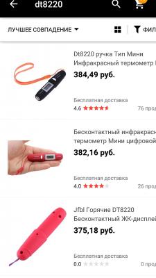

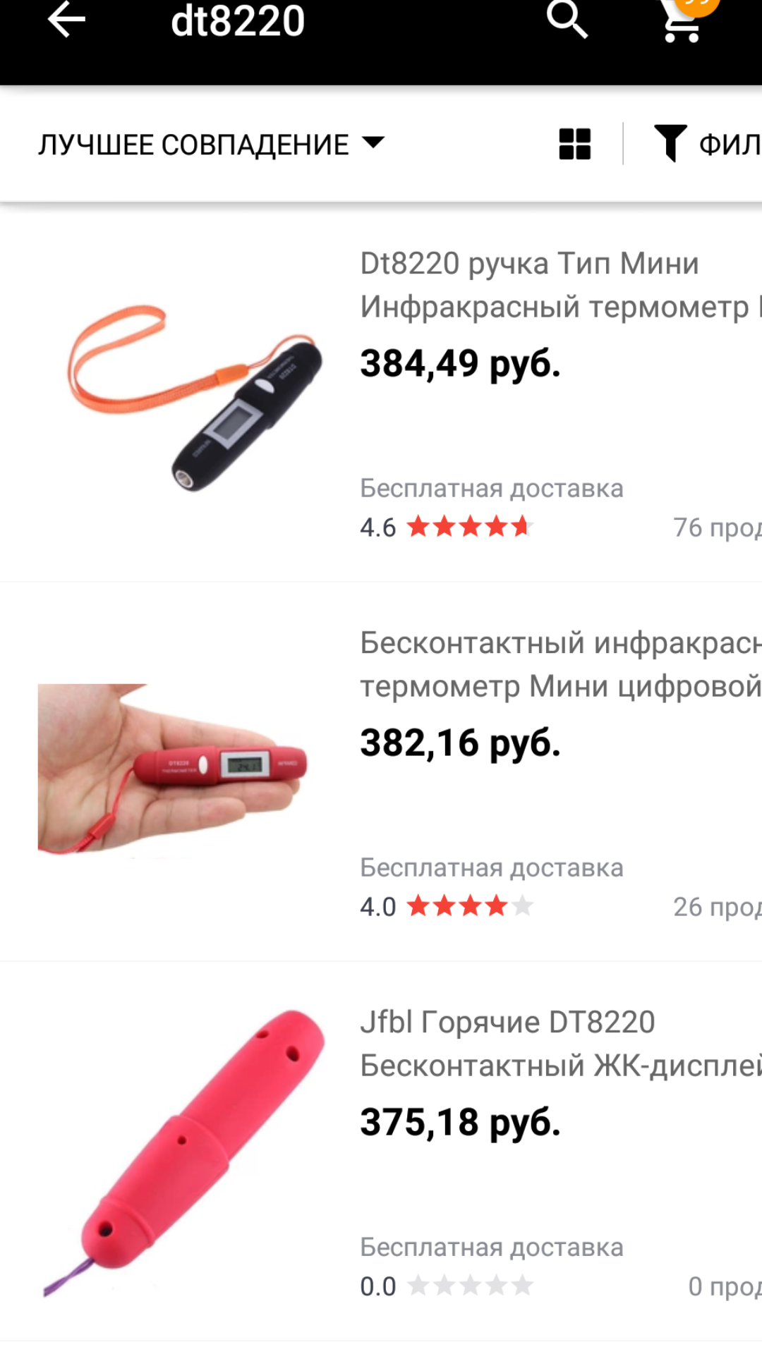

inetchik
Повторюсь, имхо: все контактные датчики - фуфло, пока они прогреются: все" сгорит.
Я предлагал "мутить" на основе или подобии:
SF8. B1-Р600 с ЛЖФ15S-19.5АЧ.
