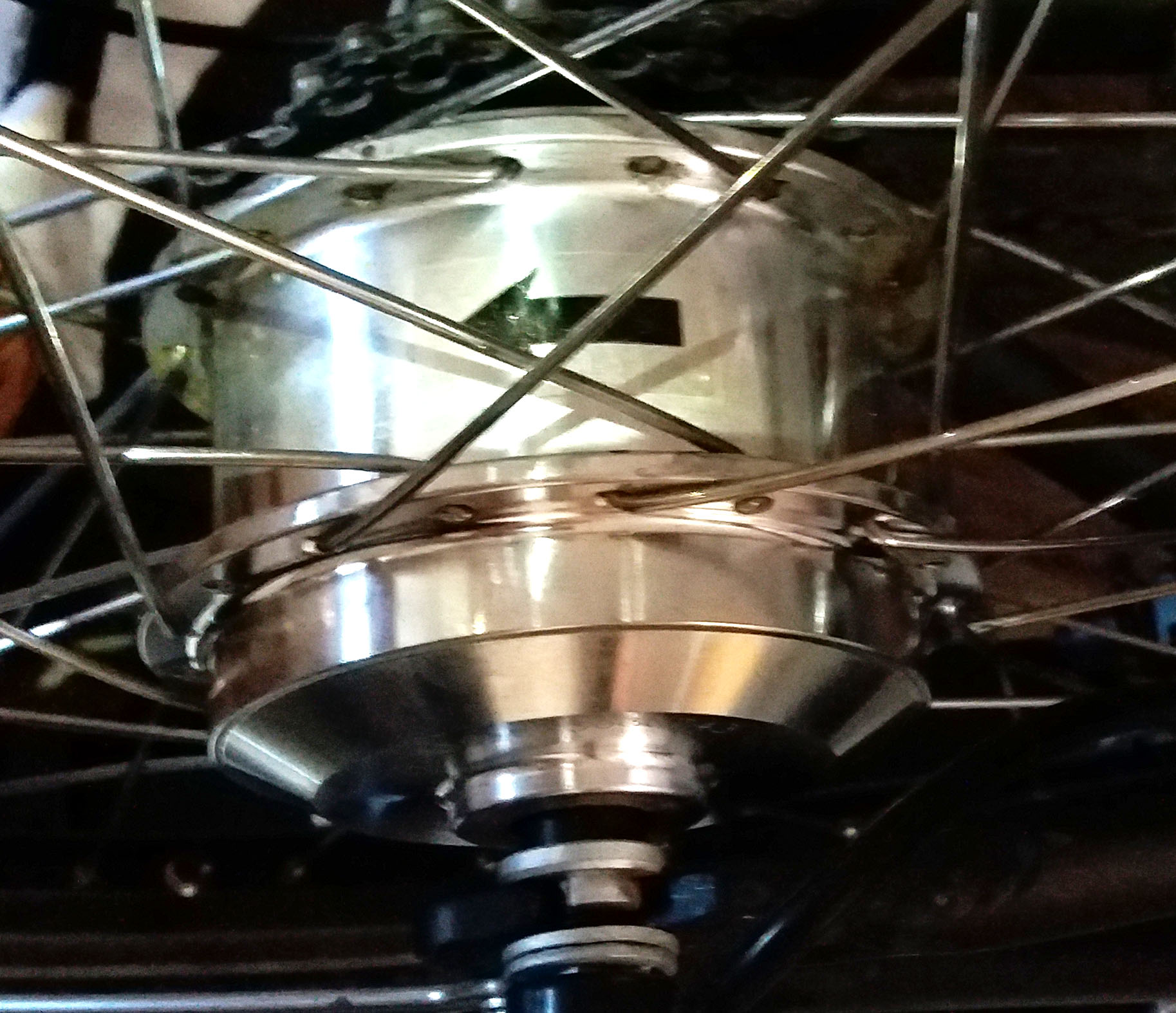

Цитата: tmiaer от 08 Янв. 2018 в 21:07там подшипник пополам сломан, какой дождь вообще?
владелец попал под дождь и сам пытался отремонтировать и промыть, но без опыта не добрался до подшипников, затем хотел выбросить, но дал мне на эксперимент и ни чего не оставалось как выломать один из подшипников, потому что там с одной внутренней стороны устанавливаются их 2, между ними стопорное кольцо, собрать - легко, разобрать - проблема, тем более когда алюминий окислился.
Цитата: krym2016 от 08 Янв. 2018 в 21:24мне почему-то показалось что лопнувшая внешняя обойма подшипника( металл совсем свежий на изломе) это следствие его извлечения из крышки мотора.
да и характер повреждений очень похожь на "выбивание."
точно - следствие извлечения.
Цитата: krym2016 от 08 Янв. 2018 в 21:44Имхо  ,выбивали через проставку(типа керна) пошёл перекос и закусывание на одну сторону.
не совсем так, я использовал болт+гайку+накидные гаечные ключи с метровыми рычагами и даже выжал стопорное кольцо между двумя подшипниками (хе-хе сила есть - ума не надо, ктож знал что там спрятано стопорное кольцо)
Цитата: edw123 от 08 Янв. 2018 в 21:35это что же сделать с гнездом в дюрале  Вполне возможно такое прикисание, встречал, но может погреть надо было...
гнездо наудивление впорядке, даже стопорное кольцо не изменило геометрию.
Сейчас моторчик отремонтирован и дальше ездит: не получилось его выбросить - утилизировать - положить на полку частного музея.
Если не знать какие там кишки и ездить на 250W да не по северам - то можно брать.
Чего стоят упорные подшипнички  размером с копеечную монету и толщиной с две их.

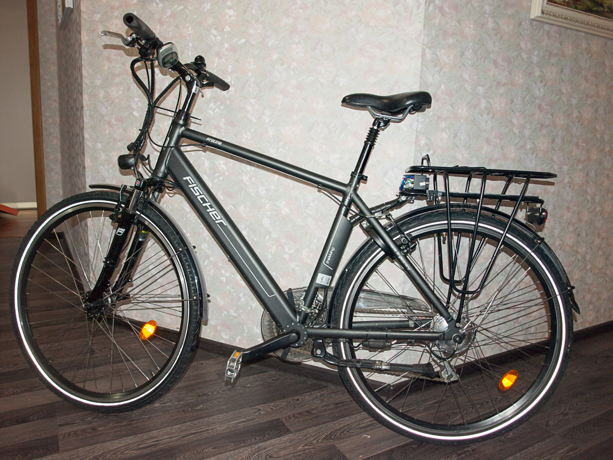

ОК. Я здесь приведу все данные по этому велосипеду, если админы сочтут нужным, пусть перенесут это в нужную ветку форума.
Вот единственный источник по моему велосипеду.
https://www.youtube.com/watch?v=2CXoKdaSsg4
Больше материалов я по нему не нашёл. Похожий вел вышел через год, описание здесь, но некоторая комплектация изменена.  https://www.fischer-fahrradshop.de/epages/64611400.sf/de_DE/?ObjectPath=/Shops/64611400/Products/19140/SubProducts/19140-0001

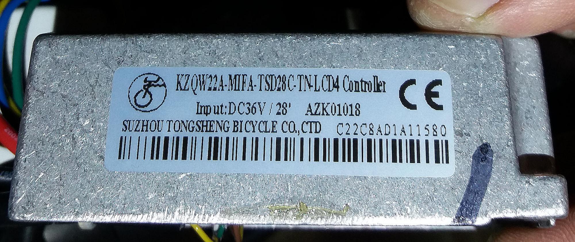

От контроллера выходят провода на: 1 три фазы на мотор, 2 на педальный ДХ, 3 на тормоза, 4 на дисплей, 5 на датчик спидометра на переднем колесе, 6 на батарею. Вне контроллера разъёмы только на мотор и батарею, всё остальное сразу идёт на разъёмы, установленные на плате.
Плата залита толстым слоем каким-то прозрачным мягким силиконом, чтоб добраться до разъёмов и деталей надо его выковыривать долго и нудно.)
Транзисторы K80E08K3 (125 Вт, 60 В, 80 А, 0.0058 ом). Видна катушка - DC-DC понижающий.

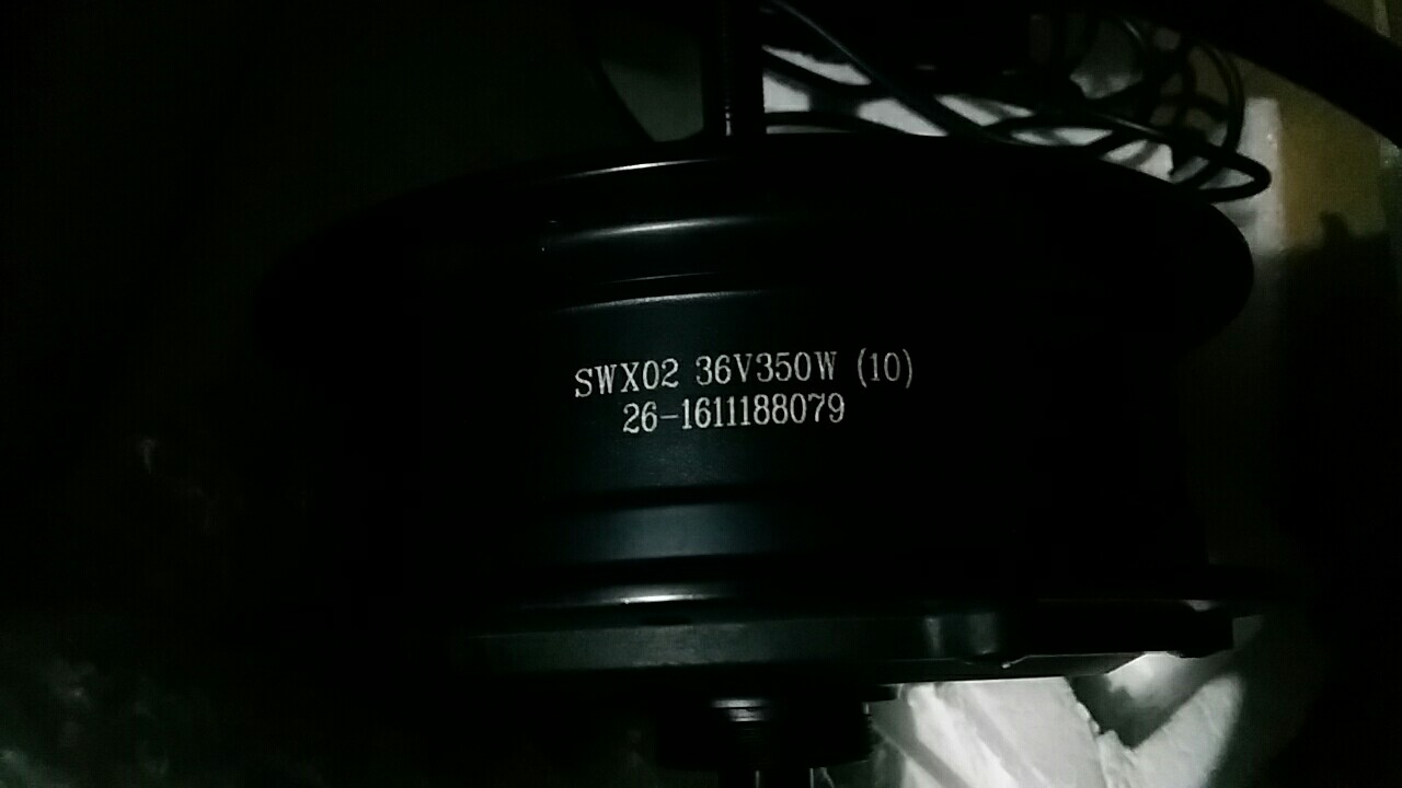

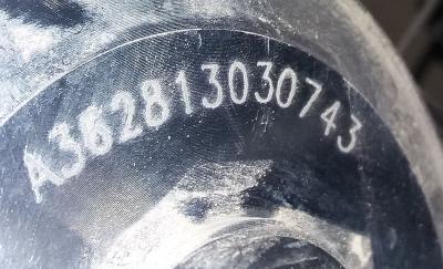

Мотор  единственная надпись на нём-
В вывешенном состоянии скорость не показывает, заднее вращается нормально, если запустить мотор педалями. Ну, если только перенести датчик скорости с переда на зад.
Дисплей есть, он на видео виден (1:15).

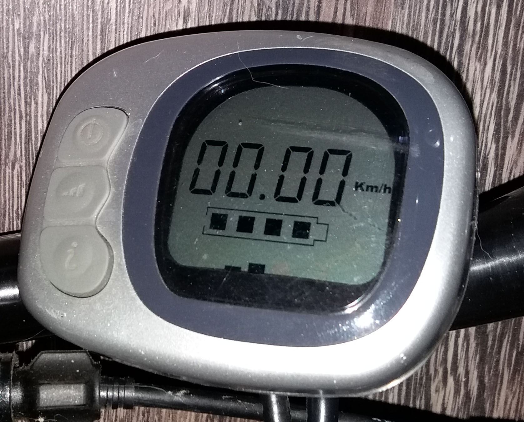

Дисплей... ясно. Фото дисплея? :) Описание есть к нему?
Мотор... гравировка - без смысла, диаметр, ширина? Либо датчик временно перенести, либо другой велокомпьютер.
Контроллер... не богато, смотрите, раз уж разобрали, наименования контактов незапаянных проводов. Правда это может быть с обратной стороны.
В целом - можно и поменять контроллер на тот же ku63 или на похожий, но со своим дисплеем.
Valery456
#138
Цитата: edw123 от 12 Янв. 2018 в 02:14В целом - можно и поменять контроллер на тот же ku63 или на похожий, но со своим дисплеем.
Да лучше так и сделать. Времени до весны ещё много. Тем более, что на моём контроллере свободные контакты не подписаны, по крайней мере со стороны элементов и залиты толстым слоем мастики. Да и пусть родной остаётся как есть.
Мотор диаметр 100 мм, ширина 80 мм, перенёс датчик на заднее колесо - скор 25,5 км/ч - раскручивает мотор, всё, что выше мускульная сила.

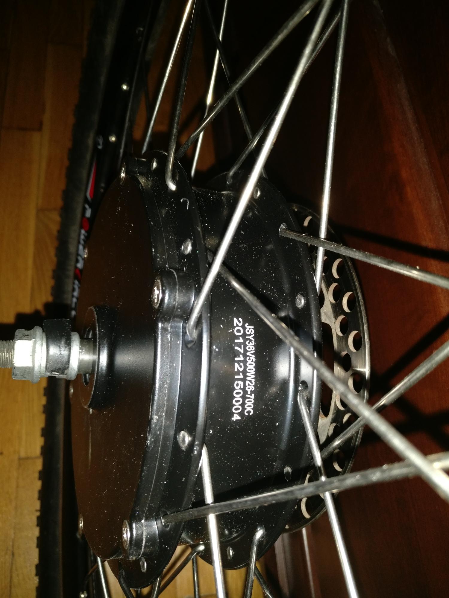

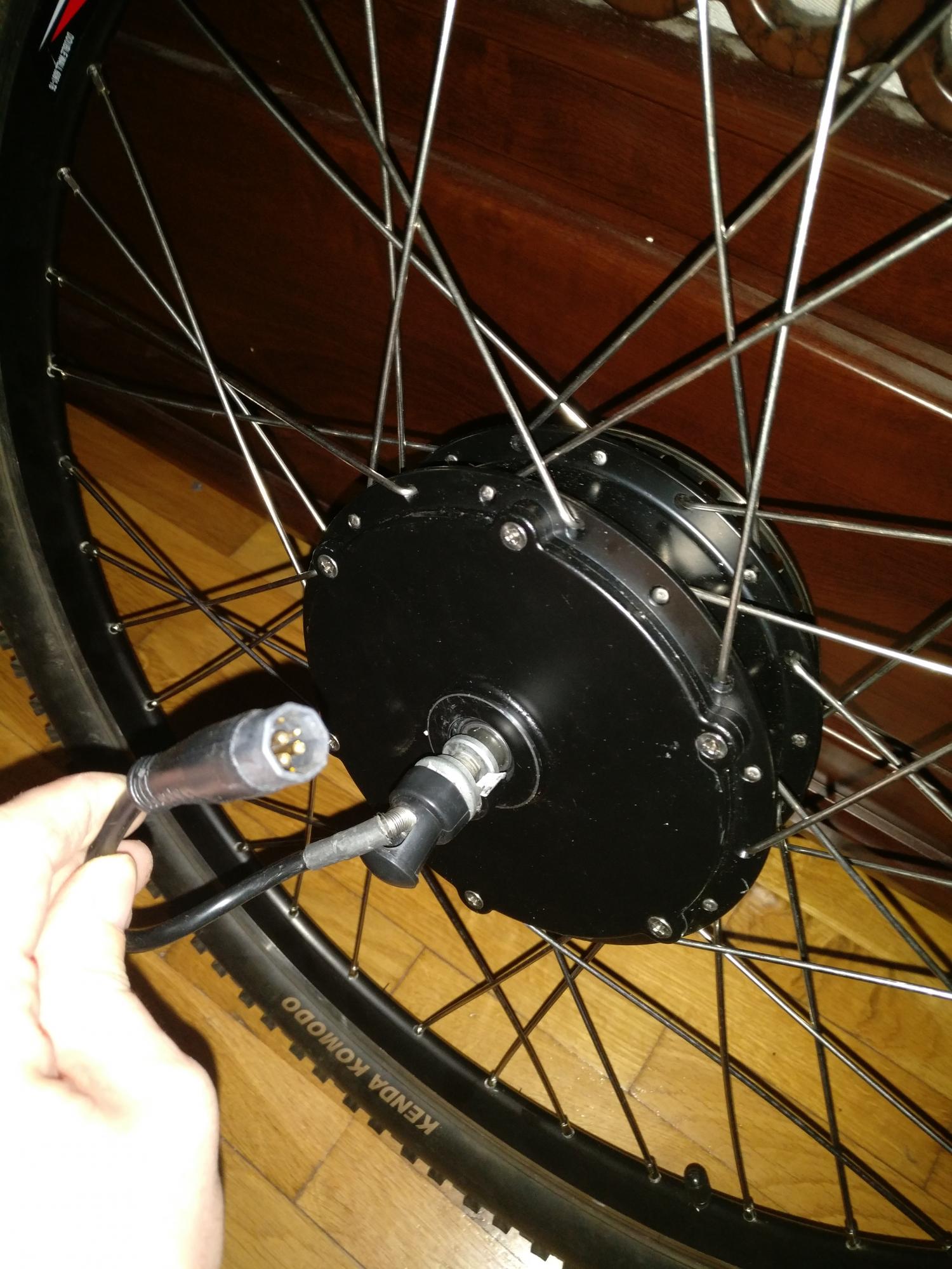

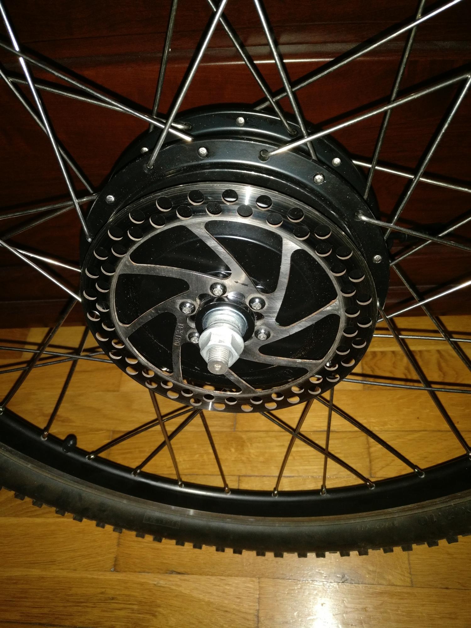

Привет всем, помогите определить что за моторы у меня!
Заказал с Али 2 набора для электровела с передним редукторником 500W, ось 10х12мм, в переписке продавец сказал что моторы MUXUS, по факту бренда на них никакого не стоит, есть только какая то нумерация!
Хочу понять, обмонули ли меня как обычно китайцы, или О ЧУДО прислали то о чем писали!
spb-e
9II-I82-78-78
Всё равно все на одном заводе делают
Спрашивайте у Гугля фотки по точному наименованию мотора из заказа.
