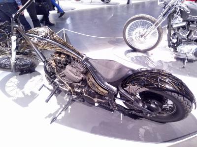

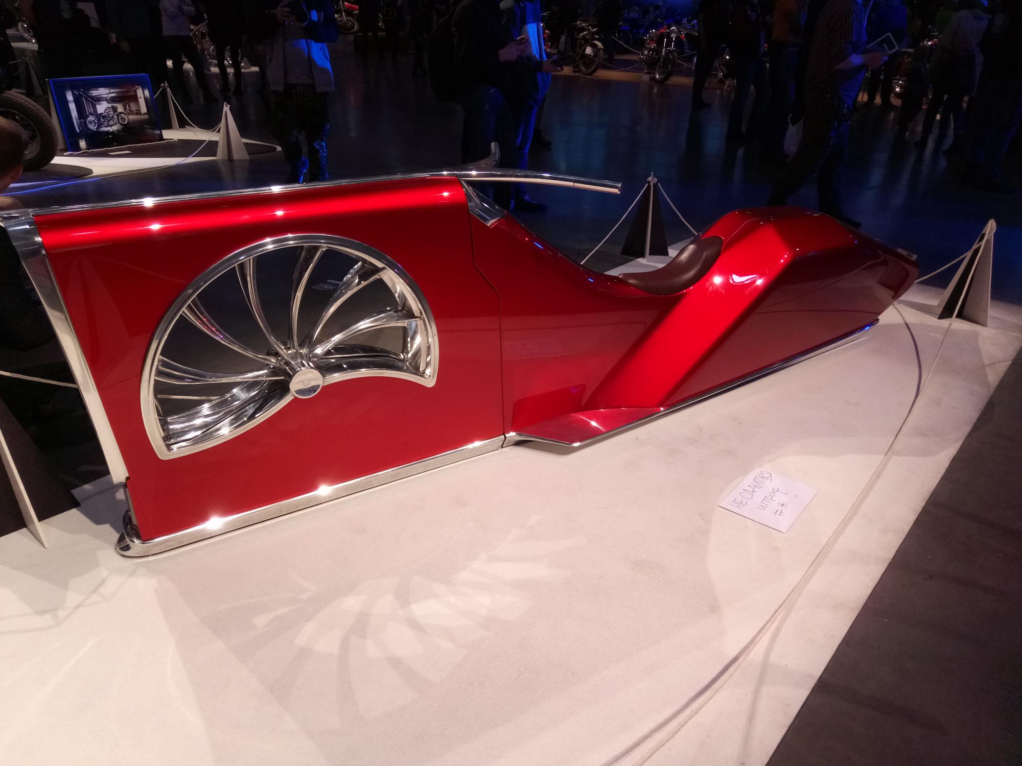

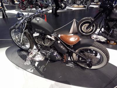

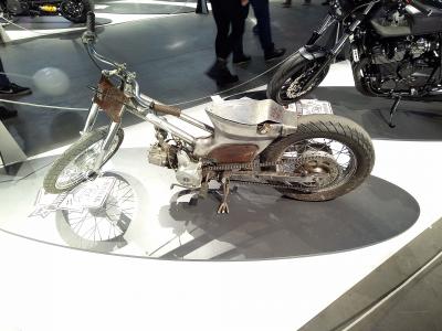

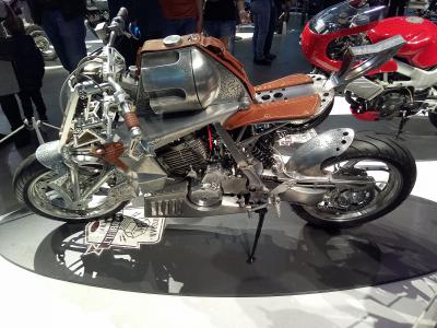

Побывал сегодня на международном мотосалоне.
Был один Электромотоцикл.Ну и немного фото.
