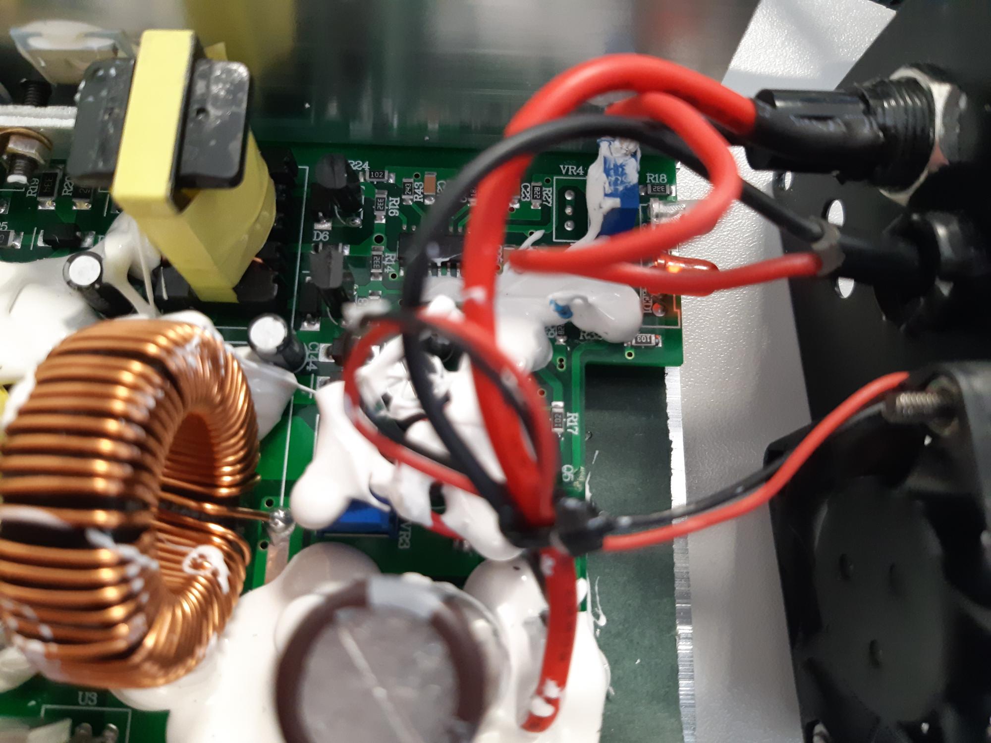

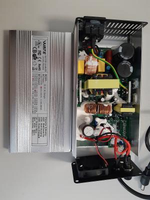

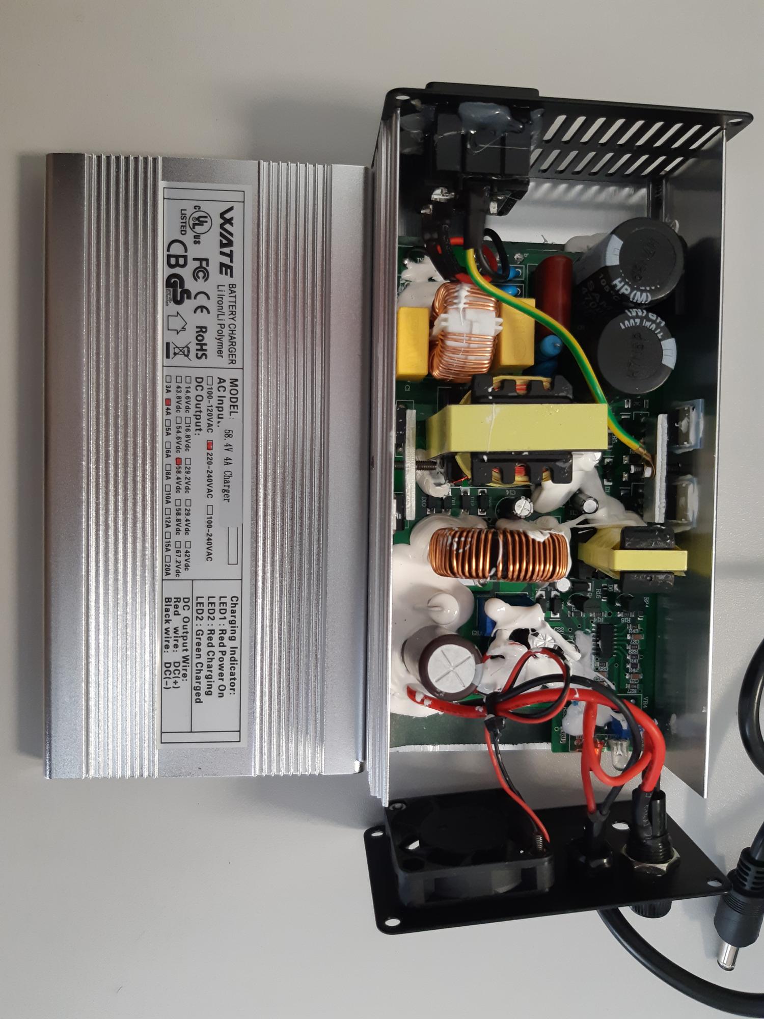

Вот пришла и мне зарядка, только китайцы залили силиконом  все, гады
и подскажите, если по напруге все понятно где резак, то какой из них по току?
[user]aviator645[/user], методом научного тыка. Третий подстроечник определяет ток, при котором отключается вентилятор и зажигается зелёный светодиод.

[user]aviator645[/user], подключаете амперметр в цепь, крутите один подстроечник на один оборот, если ничего не меняется, возвращаете как было, крутите другой. А вы поднять ток хотите или снизить? Поднимать там особо некуда, он и так почти на пределе из коробки обычно.
aviator645
Подумал, не буду ток трогать у меня батка 4p 12 ач, зарядка 4а, по 1а на банку, норм.
Напругой поиграю
Slavemaster
[user]aviator645[/user], первое сообщение в профильной теме. Рядом со светодиодами подстроечник - напряжение.

Slavemaster
[user]aviator645[/user], так в той теме в первом же сообщении есть вот такая картинка:
