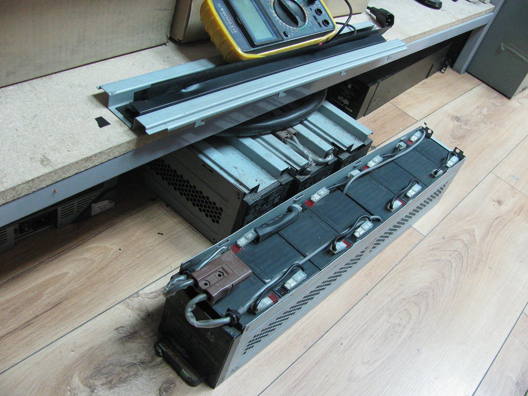

UDAV
#312
Цитата: Кass от 15 Сен. 2017 в 10:34
Вы же не понимаете причин возникновения разбаланса, провоцируете его и потом с ним героически боретесь. Ну тем самым возможно оправдываете свое существование у работодателя. Но так как вы не стали отвечать на вопросы по причинам, я более не буду распыляться на эту тему.
Какие вопросы?    Какие "провоцируете"?   Я купил упс  за  много тыщ вечнозеленых,  купил к нему  пяток внешних батарейных модулей по $1800  за штучку,  поставил их в отдельную стойку  с вентиляцией  и  терморегуляцией,  внутрь не лазил,   все  в стальных кассетах  -  шо  я там провоцирую?  O_O
Прошла пара лет,  вынул 1 кассету  открыл крышку  подключил с открытой крышкой сунул цешку -  вот  он - разбаланс!   ЧЯДНТ?   УПС надо было за лимон зелени купить?  Так мне столько мощей не нать.
Правда айписишники тоже  РЕГЛАМЕНТОМ ЗАПРЕЩАЮТ  делать то,  что сделал я.  Я на регламент и ТБ  насрал   и измерил напряжение на работающих АКБ (с риском получить удар током, ага).     А у вас такого опыта -  НЕТ.   Я - опытнее в данном случае,  а вы пытаетесь меня учить тому,  чего сами  никогда не видели и не увидите если будете и дальше тупо следовать всем регламентам.  А реальность  - она там,  внутри  кассет,  на клеммах  каждой  отдельной АКБ,  к которым вам даже подойти нельзя...  :hello:  По регламенту  ;-D
Вот раскрутил одну кассету что бы всем было понятно о чем речь.
Подпись ;)

UDAV
[user]Яков93[/user],  да тестером показометром  мгновенным  измерителем остатка емкости без КТЦ (с)   усертицицированным в усмерть за несколько зеленых килобумаг   они  тыкают,   и смотрят  сколько типа осталось емкости в АКБ ;)  Шо я не видел что ли,  на ютубе не забанили пока что.      Только зачем - непонятно.   По регламенту если в цепочке  одна  АКБ просела - нужно всю цепочку менять, на новые из одной партии, бла бла бла.

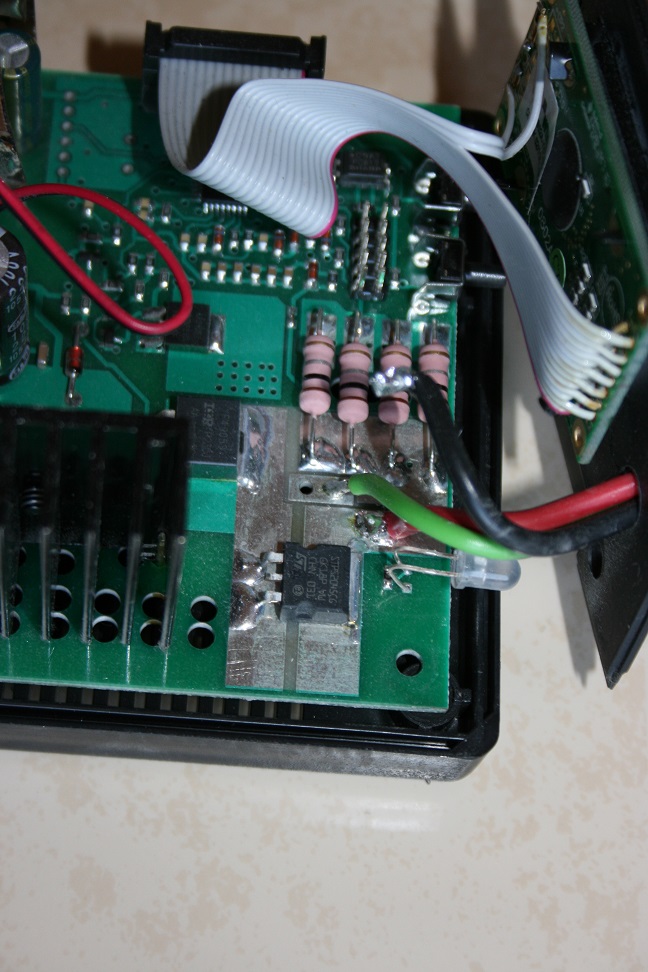

jam-yps
Я когда-то для балансировки делал отдельные ЗУ на каждую банку с термодатчиком и отдельной шиной питания этих ЗУ (ЗУ развязанные гальванически), но потом все забросил, - для небольших батарей это и дорого и сложно и иногда оказывалось бессмысленно, забросил. ЗУ давали 0,005C.

Дык я же не с момента покупки ЗУС на этом форуме зарегистрирован, а только с прошлой недели. Но раз фото важна, покопался в тысячах фото и нашел ту самую 14-го года с оторвавшимся проводом.

Отвечаю: ЗУС не снижает температуры внутри корпуса ИБП ни как. Но он помогает приводить в чувства высыхающие батареи во время профилактики (добавления воды). И делает это весьма неплохо.
