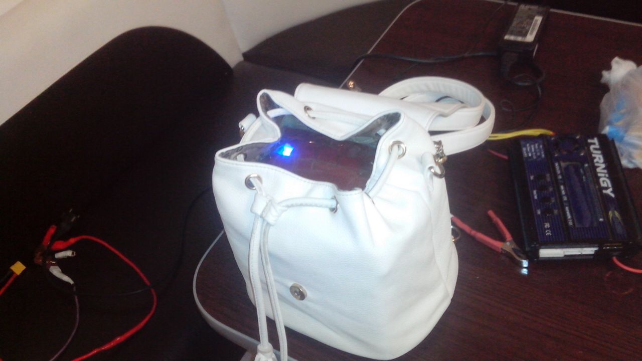

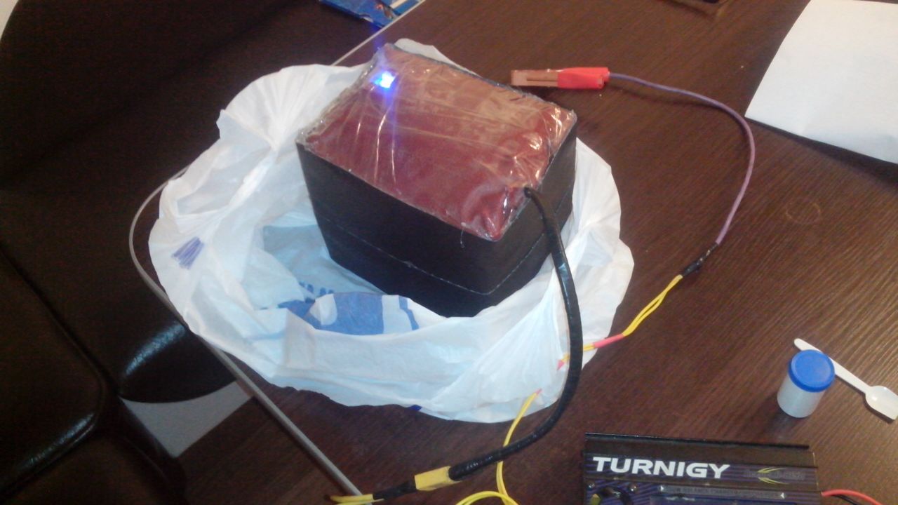

K_MIHAIL_L
Приветствую вас собратья по разуму.
Я вот предчувствуя зимние непонятки собрал для себя много целевой ак из лиферных пакетов 10Ач 4S5P. И он меня очень нынче выручает с запуском в морозы моего дизелька.
Гламурненько получилось ;-D
