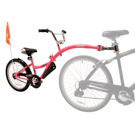

[user]mitchell[/user], наиболее разумным вариантом, если уж точно хотите велосипед, представляется вот такое решение:
