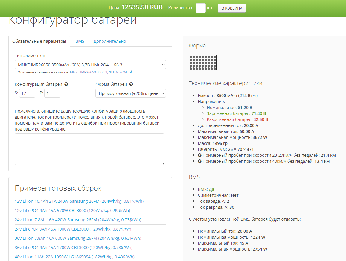

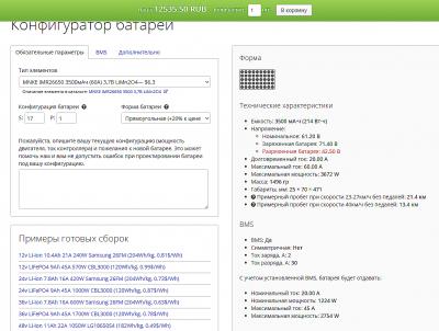

[user]vimaksoff[/user], посмотрел характеристики на сабж, ....довольно убогие, как по разрядным токам, так и по импедансу.
https://ru.aliexpress.com/store/product/4PCS-original-MNKE-IMR-26650-3-7V-3500mAh-30A-MNKE-26650-lifepo4-battery-Rechargable-battery/105089_2049625924.html#!
Удельная емкость - 150Втч/кг, т.е. немногим выше, чем у  ЛЖФ. Полный отстой, КМК. :neg:

Ну надо же они в конфигураторе лифорс единственные, которые удовлетворяют всем моим требования идеально. Остальные или дорого или пробега на 4 км или ампер менее 20 с инфинион в 25A. Ну разве чайнику как я не подойдёт? Я же не гонюсь за нюансами, главное чтобы дёшево и сердито, в горку пёрло и скорость втопить минуты на 3 ) У меня точка назначения от дома в 3.5-4 км за глаза хватит по максимуму батареи покрыть такое расстояние а куда подальше так редукторник и ноги смогут исполнить привычное упражнение натренированное годами ) Главное чтобы этот минимализм служил не один сезон, поэтому требования к долговечности как у lifepo4, а это вроде есть.
п.с странно, по вашей ссылке 30А а на лифорсе 60А или разные бывают?
