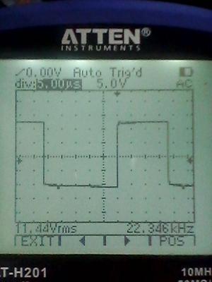

А какая частота генерации ШИМ в данной схеме? И как ее посчитать?
yuri
#469
Вроде бы от 20кГц, точно не знаю, смотрел по осциллографу. По даташиту мс33033 от 22 до 28кГц. В оригинале 1R10 стоит 5.1 кОм.

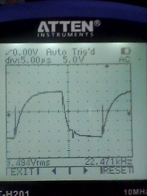

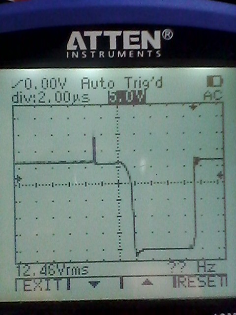

oleguan
есть вопрос по осциллограммах
на выходе 15
на затворе силовых ключей
на нагрузке
вопрос: откуда всплеск напряжения на затворе ?
oleguan
спасибо за помощь  :-D
разобрался сам - выброс давал диод цепи розряда затвора - замена на Шотки - решила все проблемы.....
по резисторам 1R2, 1R4..... Их номиналы зависят от многих факторов - их нужно подбирать, снимая осциллограммы на нагрузке - большой номинал - медленное включение (выключение) - работа транзисторов в линейном режиме, малый номинал - возникновение колебательных процессов в моменты коммутации. Пришлось купить переменный проволочный резистор на 100 Ом и определить номиналы подбором.
В моём конструкционном исполнении: при 6 включенных параллельно  IRFP 4668: 1R2 - 30 Ом, 1R4 - 10 Ом.

Сегодня первый раз выехал на электротаврии на контроллере от Игоря Корхова (Licc). Мосфеты правда применил irf4315 по причине их дешевизны, только вчера закончил монтаж контроллера, и сразу на покатушки, правда пока на 50В с питанием от отдельного источника 12В. Защита работала, максимальный ток не превышал 150А. Трогался плавно, скорость набирал довольно резво, правда разогнаться было негде в гаражном кооперативе. Частота 15кГц по китайскому осциллографу.

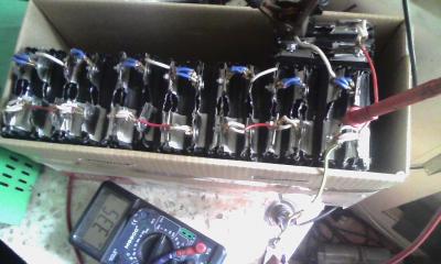

Я до сих пор не обуздал контроллер, последний раз катался на 96 В в прошлом году и поставил машину на стоянку в нормальном состоянии. В сентябре этого года собрал литиевую батку на 20 В и решил проверить на таврии, так сначала пробило фет на нейтрали, а потом при трогании. Схему питал от отдельного аккумулятора на 12 В, в прошлом году питание осуществлял от отдельного блока питания на 12 В (типа ноутбучного).  Проверил схему с мелким мотором от шуроповерта с использованием осцллографа. На затворах при средних оборотах вылезают какие-то колебания, видны они на фронте импульса. Фотки прикреплю позже, возможно эти импульсы и приводят к пробою фетов.
Предполагаю, что это связано с окислением элементов в схеме управления, машина конечно стояла в сухом помещении, но были следы белого налета на ножках элементов которые и предварительно удалил, но это не помогло, возможно что-то пропустил.
А можно фотки посмотреть контролера?
yuri
[user]Stelsrider[/user], Спасибо! Фотки контроллера даже сделать не успел, сразу кататься. Моторчик ДС3.6. Сделал почти 1 в 1 по Лиссу, но управление на двух транзисторах (драйвер сгорел у предыдущего хозяина вместе с мосфетами), да и мосфетов 10, а не 7, слабоваты ж они, да и на радиатор от компового процессора хорошо укладываются. Фотки обязательно сделаю. Пока неотбалансирована батарейка, поэтому просто катаюсь, когда разряжу все консервы, соединю впараллель и заряжу, потом соберу батарею окончательно. А что за батка литиевая 20В? Кстати, трогался и на 1 и на 3 и на 5 передаче, все пока нормально. Но что будет на 100В не знаю, может сегодня попробую. Кстати, а когда чаще вылетают мосфеты на малых оборотах или на максимальных или при трогании?
Электротаврия 28S6P (28 консерв Ниссан-лиф+28S2P LG e63). ДС3.6 37000 км
Stelsrider
#478
По поводу сразу кататься понимаю, без этого никак :-D
У меня мосфеты летят в основном при трогании, на полном газе ни разу, пару раз при разгоне.  Если трогались на 5 передаче, то скорее всего с контроллером все ок.  Я пробовал на 4 передаче - контролер пережил, но после стоянки под летним дождем, начались глюки даже на низких передачах и повторное трогание а 4 передаче контроллер не пережил.
Батка железофосфат, на 9 Ач, пакетики черные такие, купил б/у у коллеги.   Батку собрал по схеме 6S5P, 18 В 45 Ач. Хотел сначала на электровелик нацепить, но пока тестю на таврии.  Купил фактически 40 штук, но 10 штук уже запорол при зарядке без БМС, оставил без присмотра.  :ireful: Сегодня покатался  - при 40-50 А батарейном токе просадка до 18,5 В без нагрузки 19,5 В.  Плату управления поставил на 555 микрухе, а она не дает 100 % ШИМа, при 19 В на батарее под полным газом получаю только 15 В на моторе, скорости никакой -  все это только для теста батареи.
