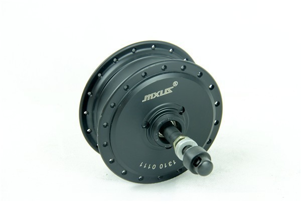

Sunset
Подскажите куда долбить :-D чтоб снять фривил? Зазелкнул случайно, смазывать надо
Slider
Никуда долбить не надо, надо купить съёмник с большой дыркой внутри чтобы провод пролезал, но все равно разъёмы отпаивать придётся...
Sunset
Да она новая, че не открутится? Я сверху шайба с проушинами, мож по ней? Мне надо разобрать трещетку.
У меня на валу мотора вообще шлицов этих, что в отверстии виднеются не было. Как она защелкнулась не пойму. Е4байк недоступны(((
Sunset
Я просто накинул трещетку примерить, ниче никуда не крутил, а обратно уже никак
Непонимаю, за что она зацепилась то???
serg79
откручивается против часовой  если не чего не крутил  значит  просто  на перекос встала дергай  сельней .
acyd
Снимал трещотку с мк mxus 500вт,  после того как поездил чел 140кг.  Я сколько не прыгал ноль эммоций Раскрутить смог только сам хозяин, Съемник расточил обычный до 15мм, резьба не сорвана, съемник цел, ключ(разводной) не сломали, закончилось вполне удачно.
