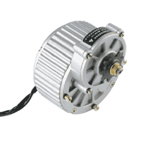

А почему бы не взять вот такой моторчик на заднее колесо?
http://www.tncscooters.com/product.php?sku=106130
http://cgi.ebay.com/ws/eBayISAPI.dll?ViewItem&item=230417682532&ssPageName=STRK:MESINDXX:IT
Дешево и сердито. Подключив его на заднее колесо с другой стороны от звёзд через фрифил, или по типу циклона, можно включать его только тогда когда нехватает мощности у МК. А контроллер для щёточного мотора не впример дешевле стоить будет, как и сам мотор соответственно. К тому же можно сделать быстросъёмным, чтобы не таскать с собой когда ехать надо налегке в одиночку.

closer_to_sky
Моё миниМК в гору очень хорошо тянет, видимо как раз за счёт шестерёнок.
Если такое поставить в помощь, то это всего пара кг дополнительного веса.
