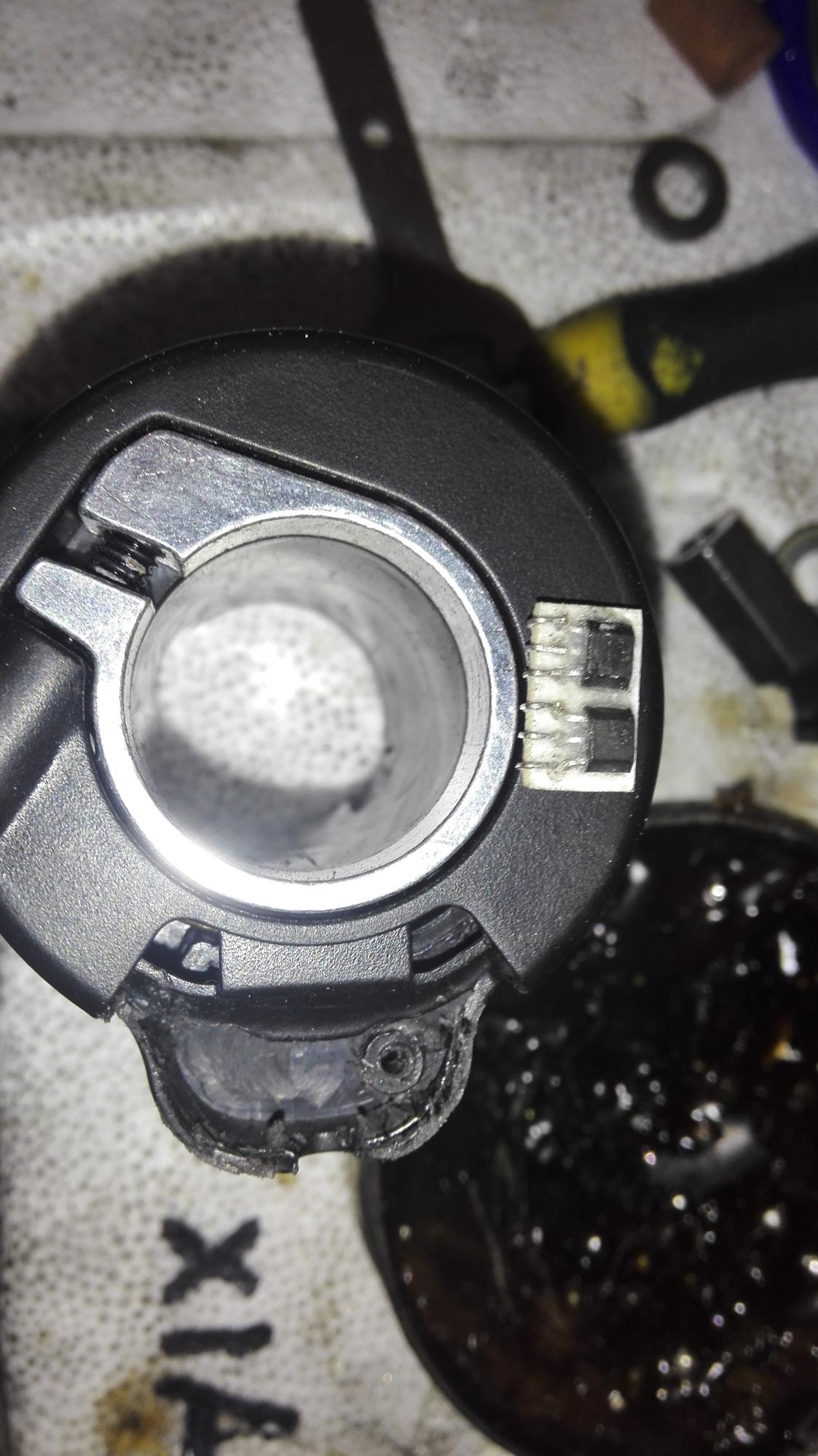

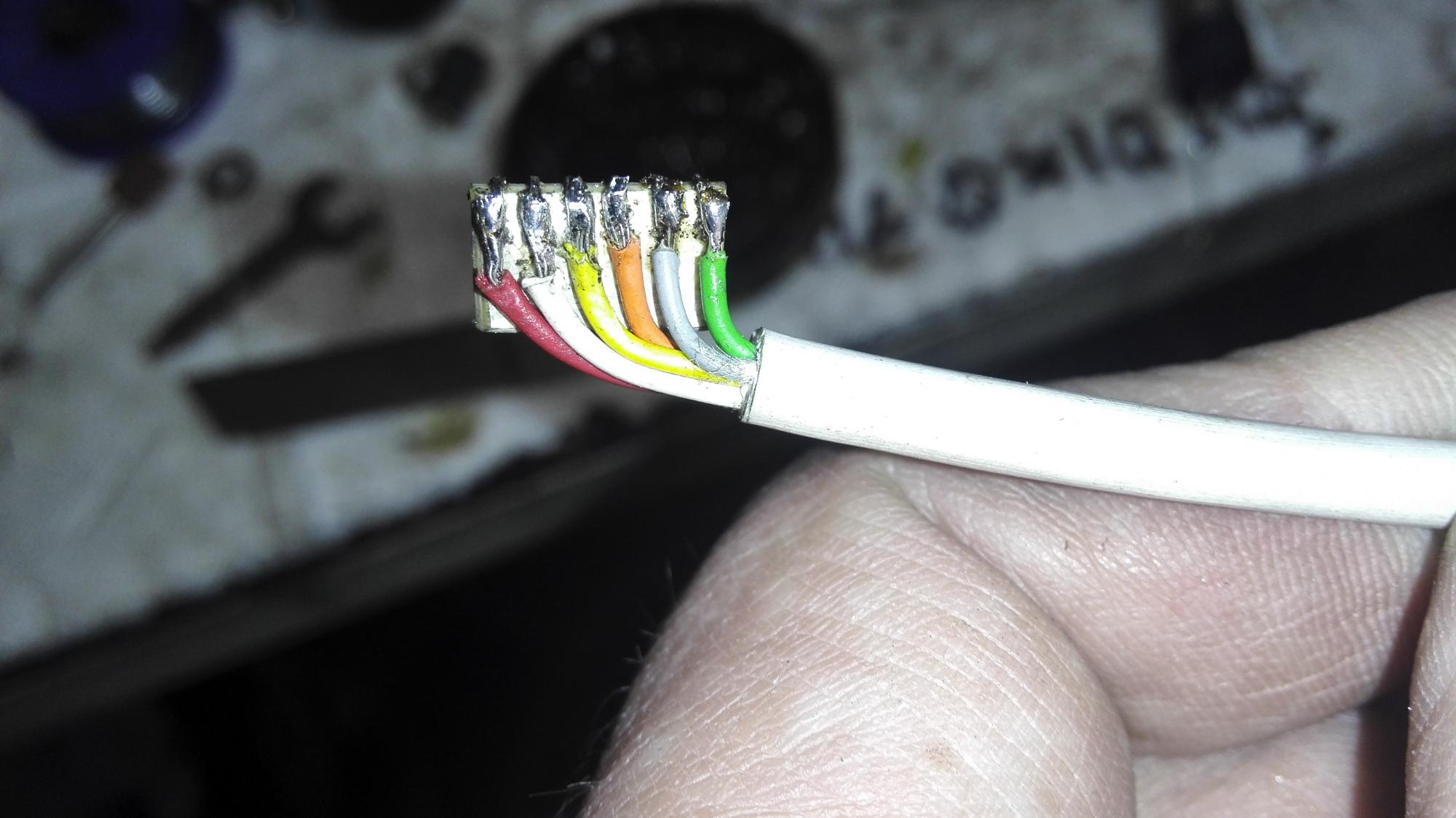

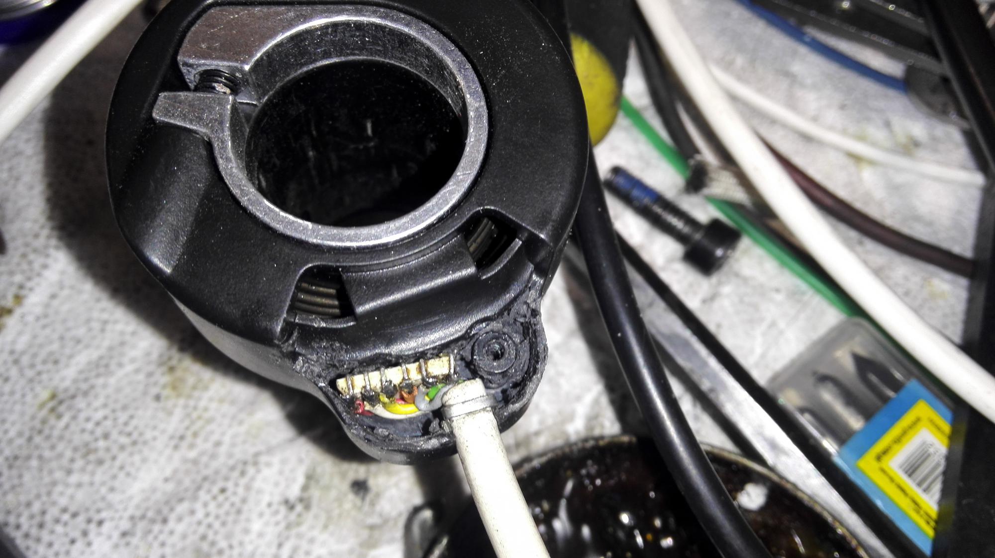

newsky526
#863
А ручку с двумя холлами я всё- таки сделал! И из-за получившегося смещения холлов, получил , очень интересный эффект: 1 холл стартует раньше и в конце хода ручки , мощность сбрасывает в половину. А второй включает контроллер чуть позже и в конце хода ручки выдаёт полную мощность. На первый холл я подключил передок, а на второй зад. Попробовал даже поездить немного по лесу-очень, даже понравился такой алгоритм работы ;)
ПыСы от 31.05.18.
А алгоритм работы, я всё таки изменил:  теперь раньше стартует задок , а перед с небольшой паузой. К этому варианту я пришёл, поездив по весеннему лесу, с ещё не растаяшим ледком. И холлы в ручке я сдвинул , максимально вплотную друг к  другу.
Ручка работает очень эффективно и надёжно.
