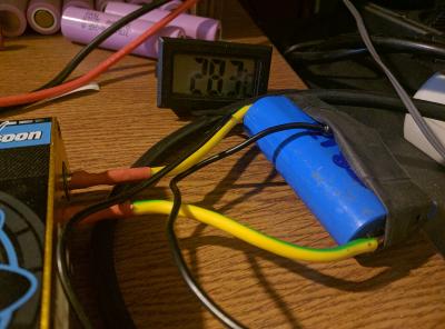

Повторно оттестировал  элемент Boston power 5300. Со следами сварки- бу.
Обновил контакты, перепоял провод на более толстый 4мм2+ и короткий для повышения точности(стоковый был тонкий и длинный. Контакты в виде крокодилов не обеспечивали достаточный контакт).
Хорошенько прижал резинкой к контактам элементам.
Получилась следующая картина:
Затем элемент был обернут носком, для более достоверных показаний  температуры.
Разряд 1С (5.3А)
Результаты температуры фиксировал.
Старт разряд-t=28C
7 мин.- 30С
22 мин.-35С
46мин.-40С
1ч. и 4 мин- 45С.
Выше температура не поднималась.

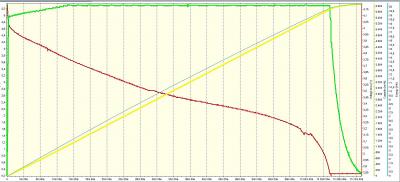

График ниже:
Просадка под 1С составила 0.18В .
Итоговая емкость 5856мА*ч
Вдруг кому будет интересно :-)
