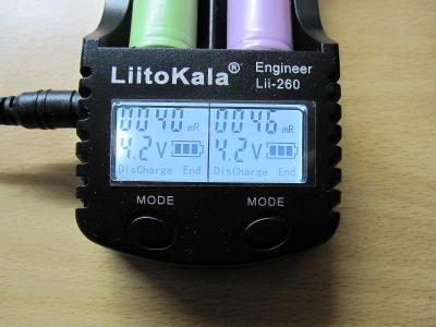

Подскажите пожалуйста что означает значение (mR) на табло тестирующего устройства
