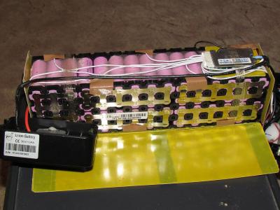

Прошу совета у спецов, сам слабо знаю литиевые аккумы.
Есть родная батарея 13ач36в от велика Элтреко, была почти сразу заменена на покупную 20ач48в по причине просадок при полной нагрузке.
Сейчас нашлось время её разобрать и глянуть на потроха - стоят нонеймовые isr18650-2600mah которые должны по спекам вроде давать 13а, но вряд ли.
Была мысль нарастить батарею до 48вольт, так как на велике уже вся обвязка переделана под эту напругу. Но вот смотрю на неё и не догоняю можно ли это сделать легко и непринуждённо не слишком заморачиваясь только докупкой новых аккумов. Или овчинка выделки не стоит? Или ткните в тему где такое обсуждалось...
spb-e
#1765
Не стоит....получите винегрет на выходе который быстро от разбаланса издохнет.
Самое лучшее продать пока она едит (с)  и собрать нормальную с реальной емкостью и гарантией.
Тем более в МСк со сборкой АКБ проблем нет полно нормальных ребят Виктор,Валентин и тп.
По-моему  определённо не стоит. Если тогда она не вытягивала нужных токов, то что сейчас будет? Интереснее сколько лежала, при каком заряде хранилась и что там с реальным тестом на ёмкость? Лучше уж тогда продать, но дорого понятное дело не получится. Б/у батареи как то спросом не особо пользуются.
Lloewer
Таки я понял. Хотя батарея то новая, этим летом несколько раз пользованная, на 20-30км ездил и заряда ещё половина оставалось по индикатору, но вот тяговитости не давала и поэтому была заменена. Продавать врядли буду, не умею, да может и сгодится на что. А вот заказать бы еще одну надо, но не знаю кому. Предложений на авитах куча, посоветуйте надежных сборщиков, плиз :-)
