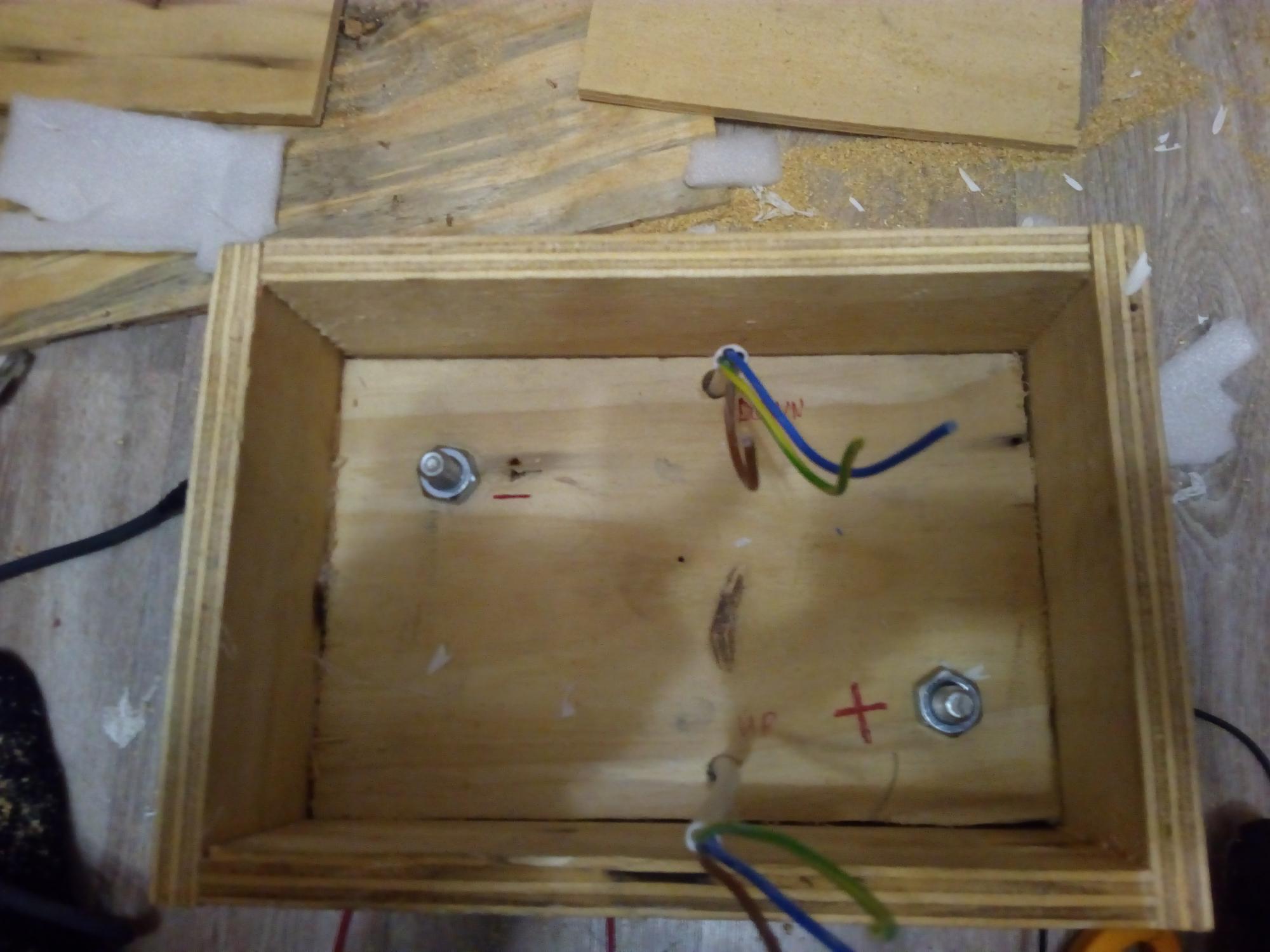

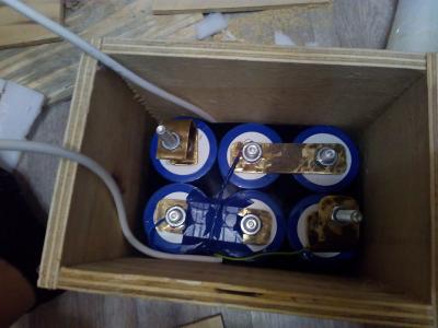

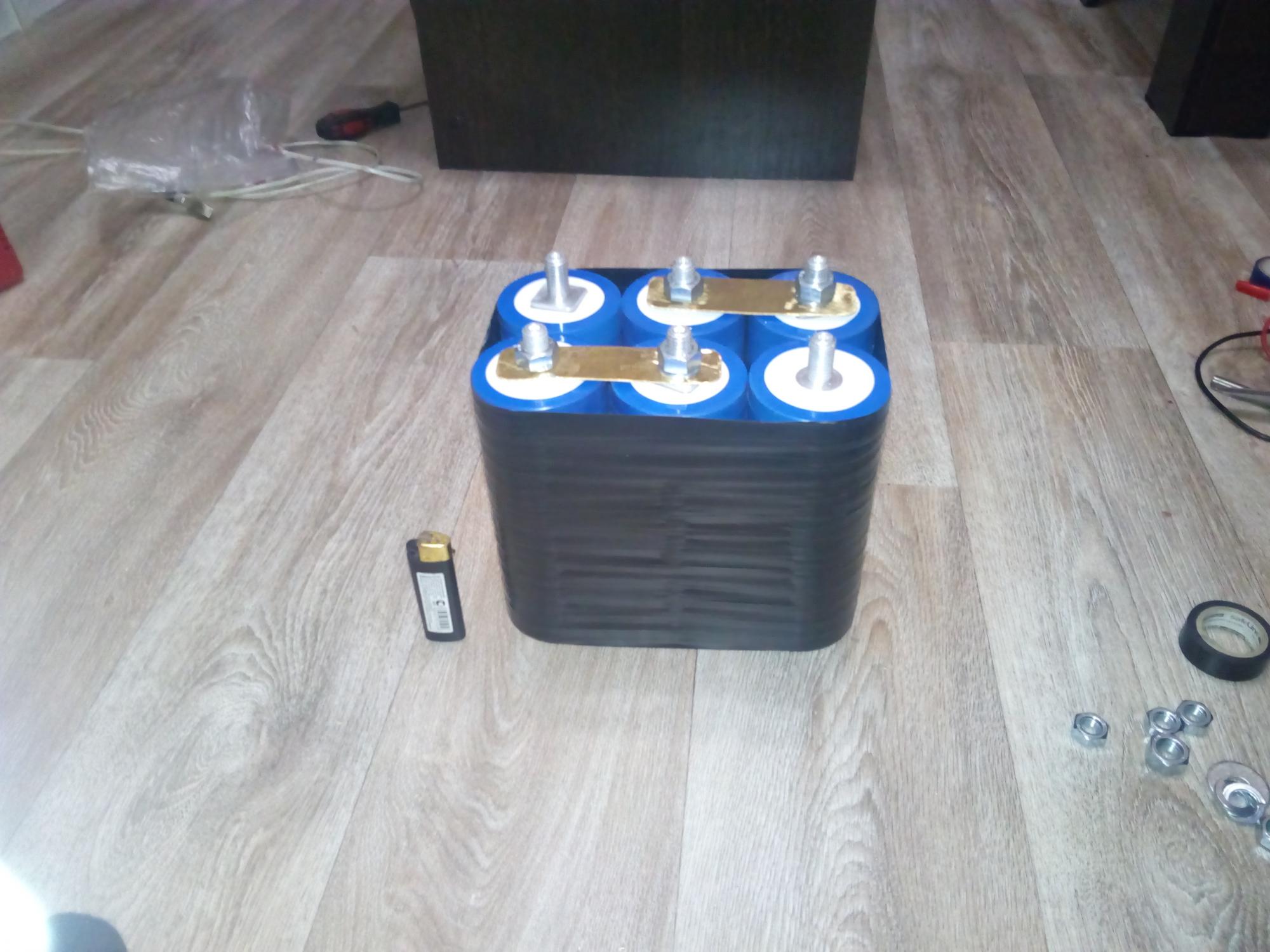

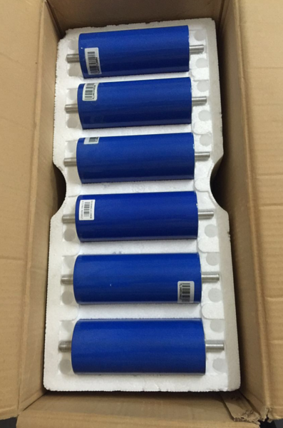

В общем в итоге купил тюменский акб и литий тиитанат 30ah.  Посмотрим как себя поведет в морозы
vtral
Хорошее начало. И корпус брутальный.
Побольше бы информации, о системе управления батареей, балансировка, защита.
Еще круче можно сделать, если к каждой ячейке литий-титаната в параллель подключить ячейку суперконденсатора, типа такой.
Получится почти идеальный накопитель энергии. Для такого уже будет иметь смысл и генератор более мощный установить.
Tymmmi
Пока без бмс,  ибо ячейки совсем не разбегались. В плане установить балансир по 2.4в на банку, на таобао есть от ионисторов. Ток заряда после получаса работы вебасто около 40 ампер. Работает паралельно свинцу,  с утра напряжение около 13.4в , за получаса заряжается до 13.9 и в течении суток падает до 13.4 . Получается свинец постоянно заряжен :)

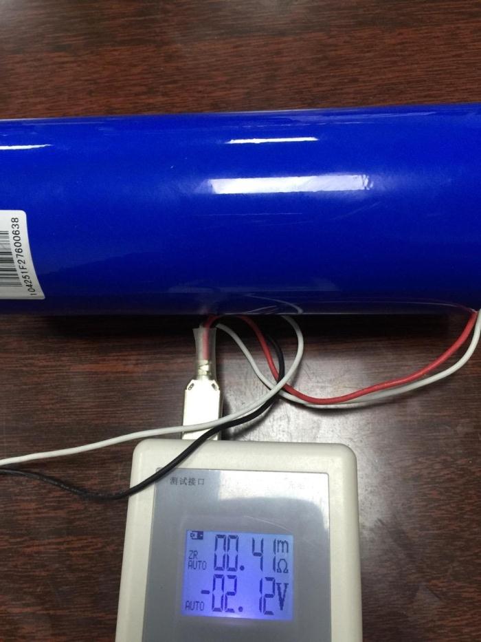

Tymmmi
у моих элементов сопротивление получается весьма маленькое, при увеличении нагрузки с 5 до 9,5 ампер, напряжение просаживается на три тысячных вольта, конденсаторы  наверное хорошая идея, но в довесок брать слишком дорого..
По генератору - я предполагаю что у него есть какая-то зависимость от температуры, потому что как только запускаю двигатель, напряжение порядка 14,3В а если сильный мороз то  14,5В , и постепенно падает, независимо от того какая нагрузка. Проблем с мощностью нет - даже на холостых ток заряда лития 40 ампер, при этом работает печка, фары, обогрев сидений и тп. Если уберу перемычку из отрезка тонкого кабеля, который создает падение напряжение (при этом греясь) думаю ток заряда лития вырастет до 50-55 ампер, но пока не вижу смысла.
Кстати, с установкой лития, свинец стал практически бездействовать, все потребители перешли на литий, в том числе и заряд (по показаниям амперметра) при этом свинец выполняет защитную функцию - не позволяет литию разрядиться ниже допустимых значений, и  добавляет резервную емкость.

Нарыл картинку с измерением сопротивления
С генератором проблем думаю не будет, больше беспокоит не разбегутся ли ячейки. Нужно сегодня снять померить что получается.
