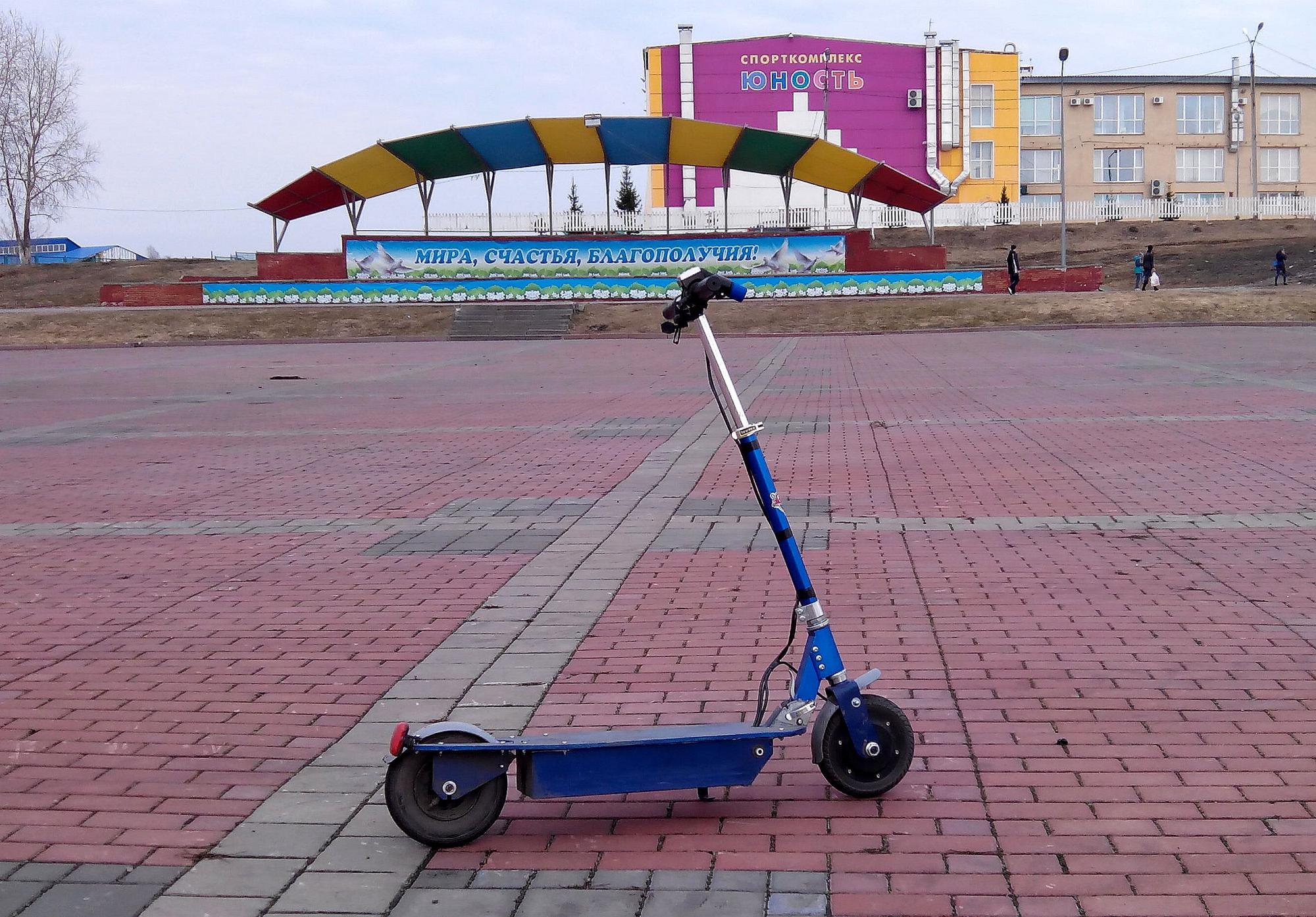

Это мой первый самокат, заводской Rolektro
, двигатель 250ватт коллекторный, аккумулятор липо 7S. Скорость по навигатору 24 км/ч.

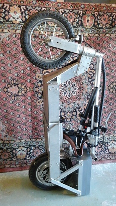

ава это и есть "Я". Ездил и на меньшем велосипеде, да это неудобно но весело!  :-) Теперь хочу это чудо техники скрестить с шуруповертом.

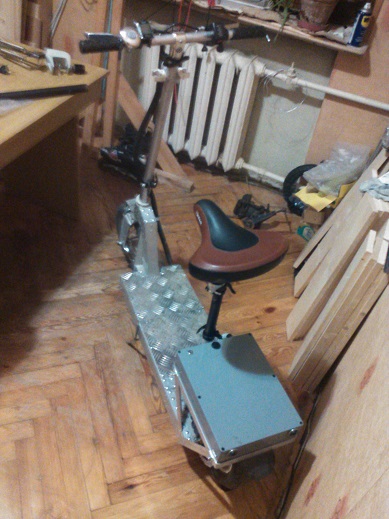

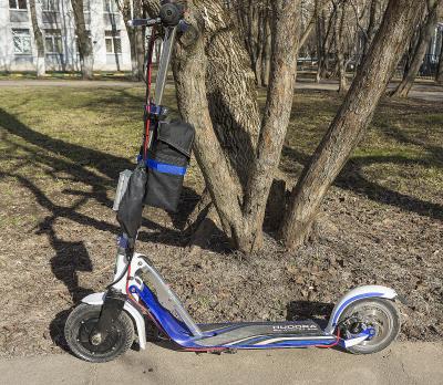

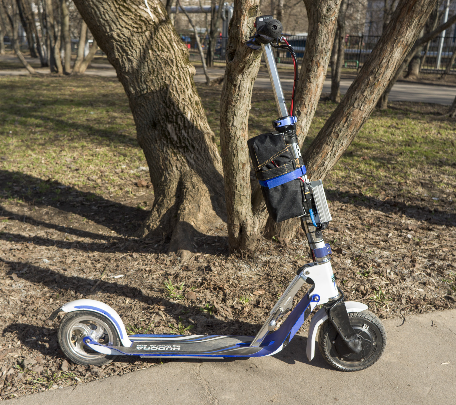

Очередная версия электрификации самоката Hudora, больше инфы в той теме
Вилка самодельная: лазерная резка, сварка, порошковая окраска.
Мотор: от Владимира, 8", 250/350Вт
Аккум: кирпич 48В 8Ач от е4байк
Полный вес: 11,75кг
Скорость: 30+ км/ч по ровному (усреднено туда-обратно),
Дальность: 28+ км
Из потенциальных возможностей - можно протащить кабель от МК через рулевую, все отверстия для этого есть.
Гибрид Stels 170 + Keyde 250Вт 1,6 кг (old style) @33V9,2Ah;
Электро (Х)Удора 350Вт 8" @48V8Ah

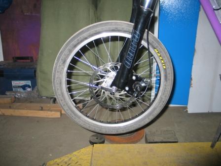

[user]bigolen[/user], Моторчик в колесо сами ставили? Можно привести прокупнее фото колеса с МК.
Ах да, совсем забыл, вот фото. 36 дыр в МК и 20 в ободе.
Правда я позабыл про сосок камеры и переделывать не стал, а именно он должен был быть в другом месте, но это ерунда, так как я купил камеру с гнутым соском, чтобы легко было накачивать колесо. С прямым конечно сложновато, места мало.

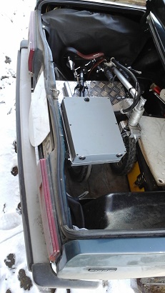

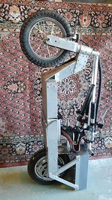

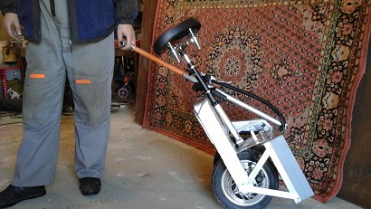

Думаю пришло время вынести на суд и мой самоклеп кличка "Тузик".
Готов на прогулку.
Дома в будке.

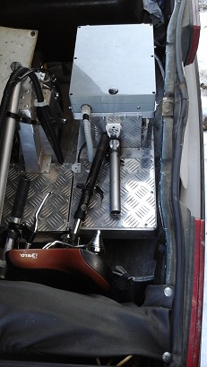

На строгач и в метро,автобус...
Хозяин совсем спятил. Меня и багажник ВАЗ2105.
Ну и ТТХ:
Мотор колесо от уважаемого модератора 12 дюймов, 500 W, 48 V.
Батарея 13 пакетов Индейла от "Маленького Китая" 17Ач.
Живой вес 28 кг.
Скорость (как и планировал заводчик) 30км/ч.
Шкура из АД31.

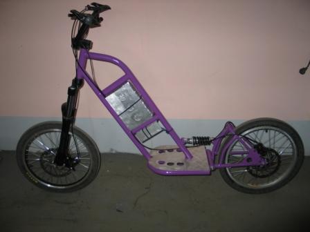

доделал свой новый проект
Добавлено 05 Май 2016 в 15:17:56
Добавлено 05 Май 2016 в 15:20
задняя подвеска
передняя подвеска
maliont
Двух подвес хорошо :wow:.На перёд просится двадцатое колесо.
инсталятор
он на обоих двадцатых стоит.....
maliont
Извиняюсь ошибся :-)Двадцать четвёртое.Вилка ведь позволяет.Мне нравится рама получилась интересная. :wow:Какая максималка?
инсталятор
скорость ? по замерам получилось 37км/ч.......
500 Вт, как по мне, ниочем для такой фрирайдовой рамы. Туда надо раза в три больше.

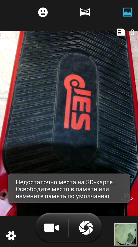

Подскажите что за фирма у этого самоката?  В инете информации нет:( мощность мотора не удалось выяснить.  Контроллер на 24 v.
chelo_vert
[user]kornely[/user], по этой фотографии можно сказать только то, что у Вас место на флешке закончилось =)
Большой зеленый самокат.
