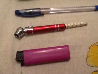

Иди в ашан и купи там манометр в автомобильном отделе или есть палочковый манометр тоже, я себе такой купил и очень рад и доволен он маленький и удобный да еще и с магнитом.
Выглядит размерами как колпачек от ручки, в нем белая палочка квадратного сечения со шкалами psi и kPa.
Когда делаешь им замер, эта палочка вылазит! )) забавно еще так, ну и насос еще купи заодно чтоб от газпромовских заправок  независеть)
