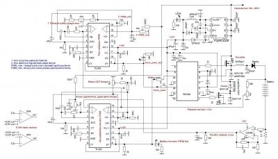

Схема контроллера такая.
В этой схеме чётко работает  ограничение оборотов на заданное напряжение. Не работает регулировка напряжения на аккумуляторе и не регулируется ток заряда. Максимум чего я смог достичь - выходное напряжение на аккум 9.5 вольт. Мне кажется, что здесь не совсем правильное включение драйвера 2110. Светодиод зарядка загорается но напряжение выхода 9.5 вольт.
Кто знает, как правильно исправить? Помогите, пожалуйста.

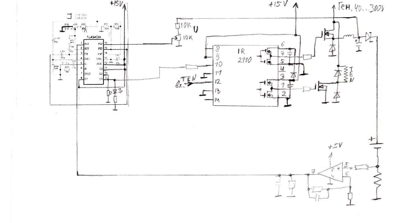

alpatov
изменил схему до такого варианта. Как только 5 ногу ir2110 подключил на землю, стало регулироваться напряжение до 14.6 вольт. Подключил лампочку 12 вольт напряжение упало до 6 вольт, лампочка горит в пол накала. Ток так и не появился, что я только не делал. Взял отключил от верхней микросхемы дорожку с 2 ножки идущую на нижнюю микросхему 16 ножки. Включаю и у меня вылетает IGBT, IR 2110, TL494, взрывается кондер на дросселе. После этого зашёл в тупик, не знаю что дальше и делать.

[user]alpatov[/user], Схема кривая, как вся моя жизнь.
Первое что бросилось в глаза питание LM358 от напряжения Uref TL494, не предназначен он для этого. Зато напряжение +5V для делителей встроенных (в TL494) операционников сделано стабилитроном :ireful:
Второе, даже если бы и работало (оно как то работает) то ток не может быть больше 1,5А, что ограничено шунтом и усилением LM358.
Далее схема включения IR2110 была правильной (со стороны транзисторов), обычное бустрепное питание верхнего ключа, но ИМХО слишком маленькая емкость бустрепного конденсатора (параллельно поставить 1-10мкф Low ESR).

1. не предназначено, но возможно. Потребление ОУ не превышает возможностей источника Uref TL494.
2. Присмотритесь внимательней, "напряжение +5V для делителей встроенных (в TL494) операционников" не сделано, а ограничено стабилитроном. Для работы, как и следавало ожидать, используется Uref TL494. Схема разработана для ветрогенератора, а он может взять и выдать большое напряжение под сильным ветром, потому есть смысл в защите
