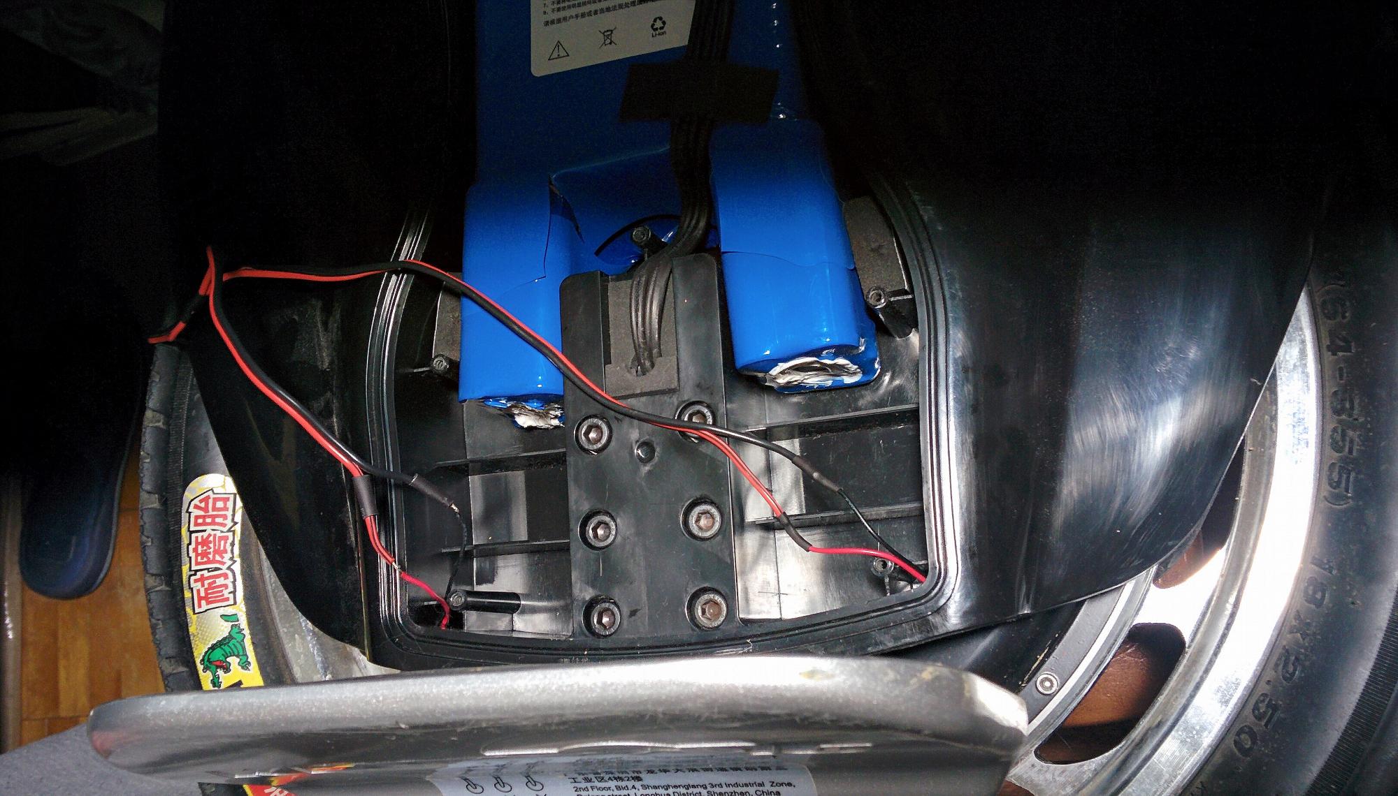

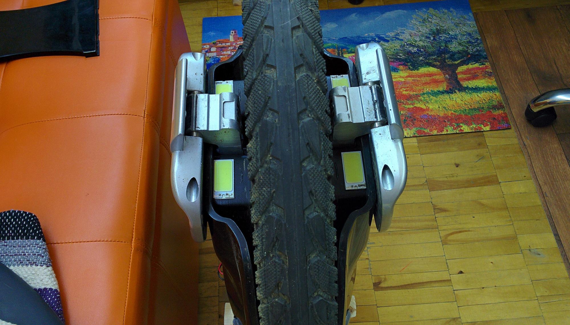

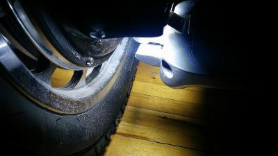

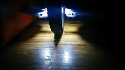

Ripido
AgentFire
Цитата: LipaTree от 20 Дек. 2016 в 13:11
Цитата: AgentFire от 20 Дек. 2016 в 12:12
Вы же вот это имеете ввиду?
Ух ты!
А что это за диоды, и питание отдельное, или с колеса взяли? Если с колеса, то откуда?
И как эта конструкция к воде относится?
Диоды типа "cob" с ebay, питание к ним 12 вольт нужно, но оно идет с колеса, конвертер с 65 вольт на 12 тоже с ебея, в воде не проверял, т. к. не планирую ездить по глубоким лужам (а брызги от неглубоких туда не попадают, судя по отсутствию грязных пятен от слова совсем). Выключатели вывел на верхнюю панель (на фото), провода от диодов - через просверленные тонким сверлом отверствия - вовнутрь. Все загерметезировал термо-клеем.
