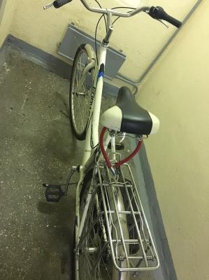

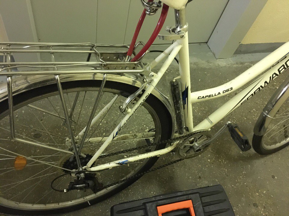

Здравствуйте!
В 2х словах, ко мне пришел из китая заказанный мной электромтор для велосипеда, но я не понимаю как его приладить к велосипеду, а может я не тот взял :(
Также есть 4 аккумулятора 12в от упсов, опять же не знаю то или не то(пытался тут спрашивать, но темы постоянно исчезают, через несколько часов, надеюсь в этот раз получится)

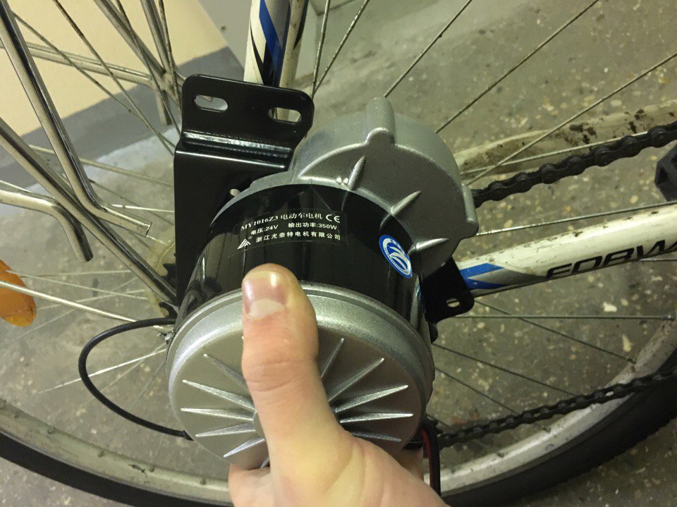

Теперь у меня проблема я не могу это все собрать сам и как мне кажется оно не подходит, есть тут мастер который поможет в этом за вознаграждение или может знаете кого-то, посоветуете? сделал фото того что есть, для лучшего понимания и варианты монтажа которые пришли мне в голову.

самому за день собрать можно.
пошагово -
1 - снимаете старую трещётку со втулки заднего колеса.
2 - вместо неё накручиваете максимум 3-скоростную трещётку. если не найдёте такой - то односкоростной фривил. лучше на 16 зубьев.
3 - вовнутрь навёрнутого фривила вкручиваете втулку которая у вас на фотке под ним. чёрненькая. она должна быть вкручена на ПОЛОВИНУ ДЛИННЫ резьбы. вторая половина должна торчать наружу.
4 - ОБЯЗАТЕЛЬНО прокладываете между ними шайбу или прокладочное кольцо - хоть из паронита, хоть из пластика, хоть стальное. подходят утолщения на которые тормозной ротор прикручивается, или родные для трещёток (но они слишком тонкие - их надо не меньше 3 штук).
4 - на эту торчащую резьбу и поверх шайб или прокладки толщиной примерно 1.5-2 мм накручиваете ВТОРОЙ фривил из комплекта к мотору. затягиваете.
5 - одеваете родную длинную ВЕЛОСИПЕДНУЮ цепь, потом одеваете короткую цепь из комплекта мотора.
6 - одеваете цепи на звёзды заднего колеса.
7 - ставите мотор как Вы его приложили на этой фотографии,
одев его прорезью в кронштейне на заднюю ось, и прижав его сверху гайкой оси. перед затяжкой гаек надо поставить короткую цепь на звёздочку и натянуть цепь.
8 - прижать опорные концы кронштейна к задним перьям изогнутой полосой которые на фотке над цепью лежат
готово.
потом подключаете к контроллеру и потом контроллер к аккумулятору - на это ещё один день уйдёт.

Ну вот я тоже так думал, хотя до 2х фривилов не додумался ;) эта железка(на которую мотор крепится), там наверно плохо видно на фото т.к. фоткать не удобно было, но угол который предполагался у китайцев отличается от угла на моей раме и дырки не совпадают, также прорезь под ось тоже не понятно как крепить, она недостает до оси, да и на оси нет места для нее т.к. ость не выступает из гайки т.е. если я туда еще подсуну эту железяку, гайку не накрутить + железяку надо гнуть, я она толстая и прочная, я пока не придумал как это сделать.

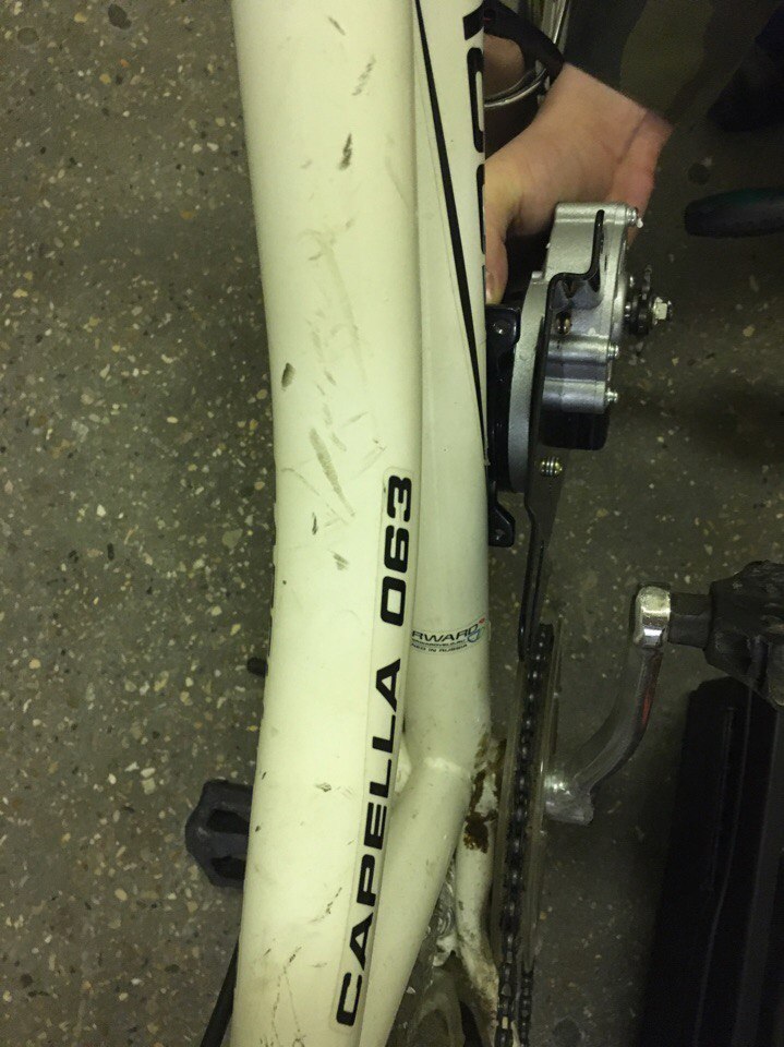

Пол часа наверно смотрел на неё, после решил попробовать 2ой метод, который на другом фото, подумал что можно на педали поставить 2х скоростную звезду(но опять же я не знаю как и инструмента у меня нет) и под раму мотор, там хоть понятно как крепить, но там, тоже проблема - тросс внизу идет, можно пережать, надо тоже что-то сделать будет.

если не достает длинны оси втулки, то в комплекте же есть ось, она обычно более длинная с запасом, что бы хватило места для двух фривилов, и сверху накрутить кронштейн с гайкой.
alex_www1
Её длинна магически совпала с длинной моей оси ;) я прикладывал и смотрел сверху.
