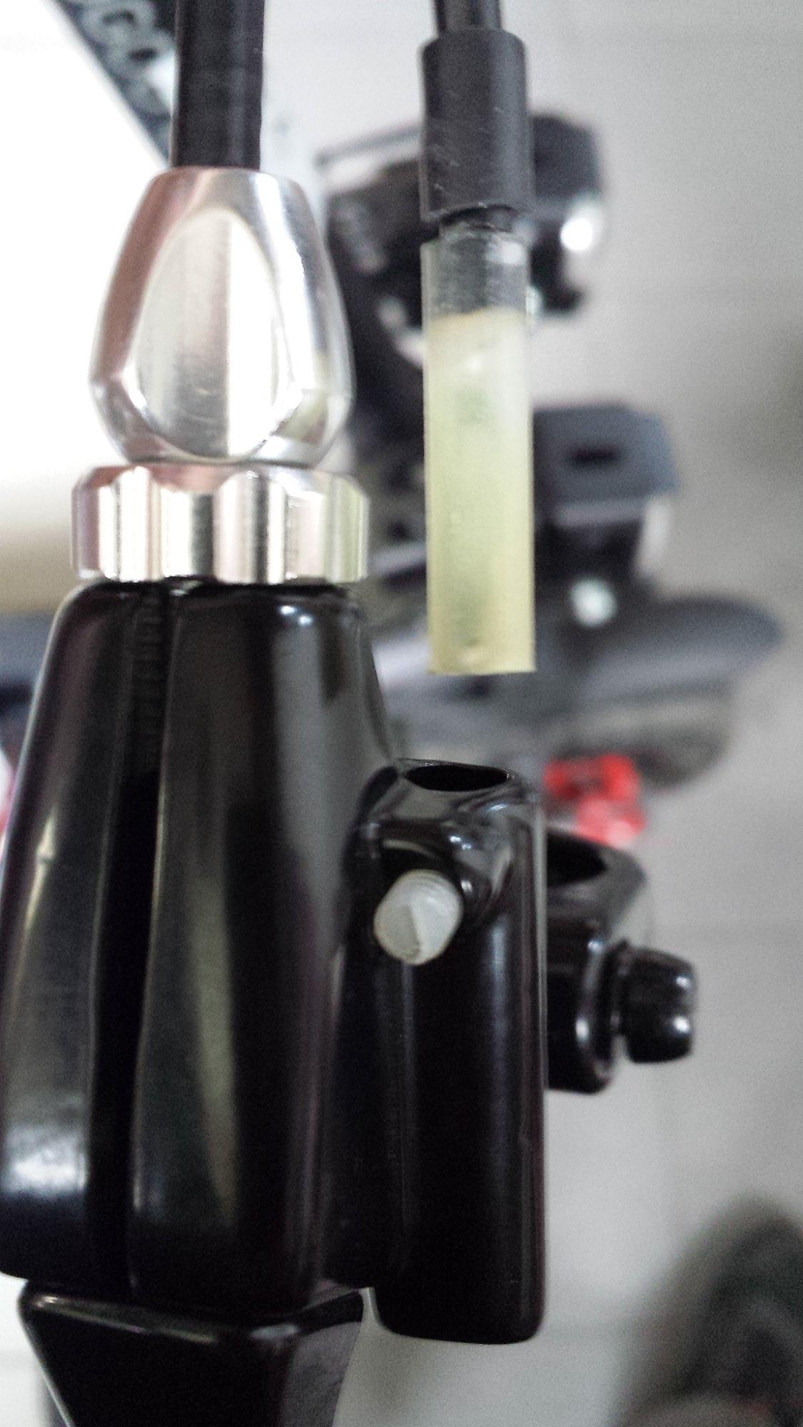

Есть иль нет в Теме, хз, микрик геркон в ручке тормоза:
SF8. B1-Р600 с ЛЖФ15S-19.5АЧ.

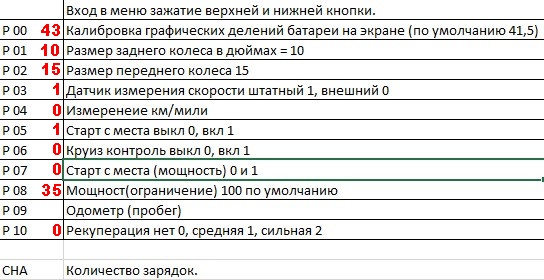

Алекс Сочи
Цитата: Ivanov-markov от 24 Май 2019 в 04:09А какие вообще параметры в настройках были?
Вот такие:
Цитата: arthuru от 23 Май 2019 в 11:24... курок ... стало подклинивать в максимальном положении.Заметил это не сразу да и лень было перебирать. В итоге случился конфуз.
Еду по невскому с корзиной на руле, в корзине собака типа шпиц, на дворцовой набержной спешился чтобы переехать паребрик, газанул, слишком сильно, тут клинит курок, у паппарата был включен полный привод и 3я передача. Естественно он со всей дури начинает переть и вырываться из рук, до тормоза или до ручки газа дотянуться чтобы обратно отклинить не представляется возможным ибо прет аппарат неподецки и сил хватает только чтобы удержать руль в руках, Со стороны это думаю выглядело примерно как укрощение бешеного мустанга)) Все это происходило с собакой  которая все это время находилась в сумке на руле и на глазах изумленных интуристов. В общем собака поседела, из рыжей превратилась в кремовую, у меня тоже добавилось седых волос на жопе.
При настройках P08 35% на первой скорости и на полном приводе удобно и комфортно:
* Катить самокат рядом с собой, например чтобы переехать препятствие - ров, канаву, поребрик, и т.д.
* В подземных переходах заталкивать самокат по узкой колее пандуса вверх (сам заезжает).
* Катить рядом с собой по пляжу - проверял по гальке и по песку. Песок не летит и никуда не забивается. Без полного привода не поедет.
* Ехать на самокате со скоростью пешехода рядом с идущим знакомым и общаться (можно и на одном приводе).
При настройках P08 35% на второй и третьей скорости:
* Удобно ездить по тротуарам и велодорожкам со скоростью не более 20 км/ч.
* Хорошая динамика разгона на полном приводе по сравнению с маломощными самокатами типа Xiaomi при такой же максимальной скорости.
* Прёт в любую вертикальную горку.
* На второй скорости маленькая просадка напряжения при езде в вертикальные горы и батарея почти не расходуется (топливо не вылетает в трубу).
* Очень экономно расходуется энергия и не убивается аккумулятор (особенно касается конфигурации батареи 13S7P и тем более 13S4P).

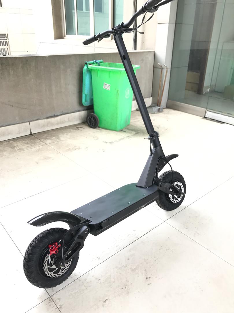

Hobby_t
Цитата: Segas от 23 Май 2019 в 12:24
Такой ноунейм предлагают за 1000 уе без доставки. 60v, 3600w, 20 Ah
Вот практически такой же и выдавали за Бустер 2019 модельного года. В описании указывали шины 11", хотя на фото размерность покрышек по виду старая, если судить по рисунку.  :bn:
Из отличий:
а) рычаги на одну сторону (хорошо это или плохо для развесовки - не знаю)
б) гусь другой формы и, что очень важно и хорошо, крышку теперь не надо засовывать под гуся, а это существенно упрощает ее установку при наличии уплотнителей на деке.
Цитата: ilizium32 от 23 Май 2019 в 13:00
литье ни к чему, делается на фрезере из дюраля, рычаг довольно простой, штангенциркулем обмерять и эскиз набросать делов минут на 30
Или карандашом на листе обвести и отправить  ;-D
Как вариант можно заготовку у столяра сделать и им отаправить
Как они там делать будут - лить или фрезеровать мне, если честно, пофиг. )) Главное чтобы крепко было и выглядело аутентично, потому и образец хотел дать - хотелось абсолютной внешней схожести при разных размерах. ))
Можно попробовать и вариант с чертежом, согласен.
