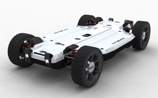

av-master
Если варить алюминий обычной сваркой то точно - ой...
Аргоном его нужно минимум.
+ расчет прочности рамы нужно на кручение сделать. скрутит его как пить дать.
Делайте по типу...
Подробности в гугл TREXA EV
Тогда есть шанс чтото сделать тысяч за 5 у.е . + Электроники и батарей еще на 5+ т.у.е самый минимум с TTX чуть круче гольф кара
