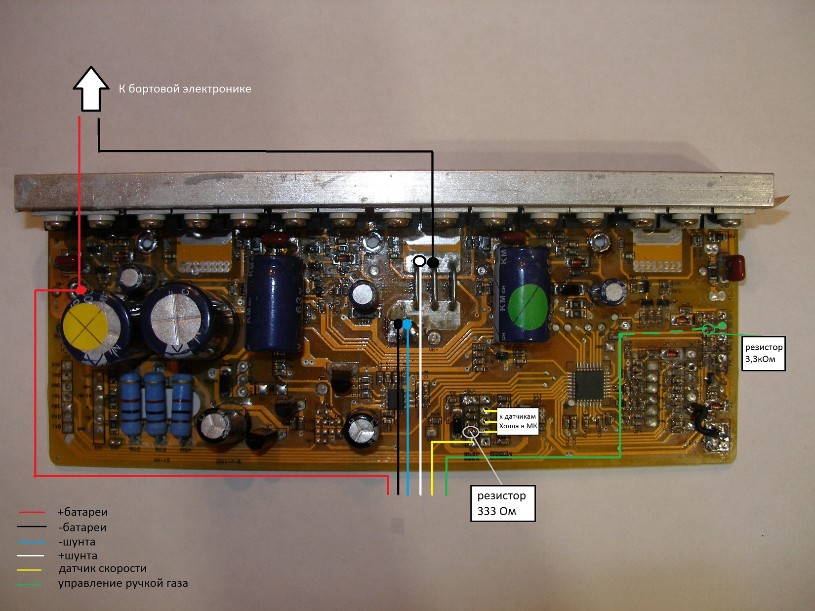

Доработка контроллера для подключения DP-версии Cycle Analyst
Как уже было упомянуто, был куплен CA для контроля над всем и вся, причем куплена StandAlone-версия. После первого подключения стало ясно, что проводов получается уж слишком много, а если добавить еще и отдельный провод для контроля над ручкой газа... В общем, было решено доработать китайский контроллер для прямого подключения CA, но подобного опыта на форуме не нашел.
В общей сложности нам требуется 6 жил: питание, земля, +шунта, -шунта, датчик скорости, управление ручкой газа.
Питание. Красная жила. Подключается к плюсу батареи.
Земля. Черная жила. Подключается к минусу батареи.
-шунта. Синяя жила. Подключается к минусу шунта, по факту в контроллере это еще и ввод минуса от батареи, т.е. соединяем черную и синюю жилу, ищем отверстие в плате в районе площадки ввода минуса с батареи и паяем туда.
+шунта. Белая жила. Подключается на противоположный конец шунта. Обратите внимание: если вы хотите, чтобы измерялось еще и потребление бортовой электроники вроде освещения, то провод с минусом от вывода на питание электроники следует тоже перенести на противоположный конец шунта (пояснение на картинке). По крайней мере, в моем контроллере шунт измерял только ток в МК.
Датчик скорости. Желтая жила. Тут стоит расписать подробнее. Были замерены напряжение и ток при замыкании геркона для колеса между землей и площадкой Sp в СА, показания оказались соответственно 5/0 В и 0,015А. Т.е. для получения сигнала скорости нужно чередование уровней 5/0. В контроллере подобное можно получить с датчиков Холла, одного из трех. Можно просто взять сигнал с любого из датчиков и пустить его через сопротивление, дабы не спалить СА. По известному закону значение этого сопротивления 333 Ома (но можно и больше, работает и при 430, например) UPD: можно обойтись без резистора: так сделано в инфинеоне, а также просто проверено на практике мной. СА развязан с с холлами посредством встроенного диода. Ну и необходимо знать, сколько пар магнитов в вашем МК, чтобы выставить его в СА. Выяснить это можно либо тупо разобрав колесо, либо покрутив колесо при подключенном к одному из датчиков осциллографе и посчитав количество переходов на +5в за 1 оборот колеса. Также я свел данные по количеству пар некоторых распространенных движков здесь. Да, если у вас StandAlone версия, то следует не забыть отпаять геркон на колесо и припаять желтую жилу на площадку Sp в самом CycleAnalyst'е.
Управление ручкой газа. Зеленая жила. Распаивается по приведенной в официальном мануале схеме, стр.14
Но и тут есть тонкости. Следует внимательно посмотреть на контроллер и на внутренности ручки газа. В случае, если резистор будет присутствовать в ручке газа, то все просто – припаиваем провод прямо к зеленой жиле сигнала с ручки в контроллере. Но может так случиться, что резистор будет присутствовать в контроллере (как у меня), и тогда зеленую жилу от СА следует припаять за этим сопротивлением. Пояснение на картинке: пунктиром показана точка, куда кабель припаивается в случае резистора в ручке, сплошной линией – в случае наличия резистора в контроллере. Если же резистора нет вообще – то распаиваем согласно схемы выше. И еще: в CA версии 2.3 диод уже включен в состав схемы
И обещанный пример распайки на моем контроллере. Контроллер без проводов, т.к. находится на перепайке силовых проводов, да и видно все точки лучше без оных:
В заключение упомяну о шунте: его значение можно попробовать поискать на форуме, либо получить экспериментально по данным эталонного амперметра/ваттметра, подробно об этом писалось в этой теме и на сайте СА:
