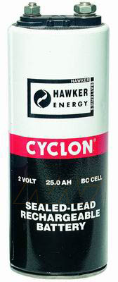

Alex_Soroka
и еще немного про Cyclon ;)
Sealed Lead Tin Cyclon
http://www.master-instruments.com.au/category/Sealed_Lead_Tin_Cyclon/1188
в линейке продуктов есть "единичные банки" емкостью в 25Ач:
но если "внутри" они все такие как я показал при разборке - то ... :(
