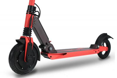

достался по наследству электроскутер. что за модель понятия не имею. есть одна проблема. не работает сцепление. не схватывает. я сам электромеханник, но в таких вещах не силен. посмотрел, покрутил. толку никакого. оно ремонтно пригодно или под замену?
скутер такой:
LW6600
http://www.spb-elektro-shop.ru/item.php?id=15
- ваша модель.
Толко, насколько я знаю, сцепления там нет. Что значит "не схватывает" ?
Нажимные рукоятки на руле - привод переднего и заднего тормоза.
При выжатой ручке мотор отключается.
Управление - только газ и тормоз.
Муфта сцепления не используется.
Portnoi
LW6600, спасибо за ссылку.
под фразой "не схватывает" я подразумеваю действие когда газуешь цепь приходит в движение, а колесо стоит на месте. с нагрузкой и без - всё равно. цепь крутится в холостую. иногда колесо схватывается, но это очень редко. вот и подумал, что что то с цеплением...

Там стоит трещетка(муфта свободного хода), как в задней втулке у спортивных велосипедов. Она позволяет колесу свободно катиться, когда двигатель выключен. Только разбирать и ремонтировать. Ну или заменить, если есть в запасе.

поменял трещетку. на севшем аккумуляторе покатался минут 10.  после этого появился запах горелой изоляции. внутрь ещё не залезал.
описание этой модели разнится. какой то сайт говорит, что максимальный вес 45, какой то что 70. во второй я почти вписываюсь. но запах горелого говорит об обратном. с этой моделью можно что нибудь интересное сделать? например что б вес 70-75 кг держала, что б скорость была больше 10 км в час? или на выброс?
готов поменять движок, акумы, и тд. или не имеет смысла?
LW6600
Определите, греются ли мотор и ведущие к нему провода.
Если да - скорее всего мотор слаб для вас.
Замена на более мощный добавит динамику.
Возможно, и скорость. При достаточной мощности
приемлимой скорости можно добится подбором передаточного отношения.
Подобрать другие звездочки. Но не забывайте, что еа маленьких
колесиках разгоняться опасно.
Аккумы увеличенной емкости дают увеличение пробега.
На динамику емкость аккумов тоже влияет.
Чем выше емкость, тем пеньше падение напряжения под нагрузкой.
Причиной запаха могут быть щетки мотора.
Проверьте их состояние.
