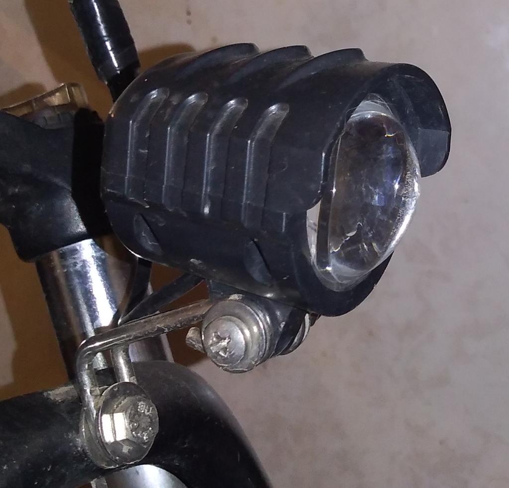

USRUNINER https://aliexpress.ru/item/1005003112220172.html?item_id=1005003112220172&sku_id=12000024164227094&spm=a2g2w.orderdetails.0.0.e4304aa6O17cb3
Имеет дальний и ближний свет. Это два разных светодиода, каждый со своим рефлектором, сфокусированы по разному. Рабочее напряжение 9-80 В. Реальная мощность ближнего света 8,5 Вт, дальнего 17 Вт. При включении дальнего ближний тоже включается. По габаритам немного шире Арктика, но по высоте ниже. Драйвер вынесен в отдельную металлическую коробочку на проводе. Между драйвером и фарой качественный герметичный разъем.
Интересная особенность. Включил сначала ближний - потребляет 170 мА, включил параллельно дальний - второй светодиод включился, но ток остался 170 мА, а яркость ближнего уменьшилась, выключил ближний, ток стал 350 мА, яркость обоих светодиодов увеличилась. То есть получается 3 режима - ближний, ближний + дальний в половину мощности, ближний + дальний в полную мощность. Правда для коммутации всех трех режимов нужен хитрый переключатель. Свет холодный, отдает синевой, но терпимо. СТГ четкая. Заливка оказалась неравномерная. Хорошо подсвечивает зону перед самым колесом, потом идет зона затемнения и на расстоянии яркое световое пятно. Ширина луча примерно как у SUFEMOTEC . Основное пятно заметно ярче, чем у Арктика, немного уступает SUFEMOTEC. Зона затемнения немного раздражает. Если б не она, вообще была бы конфетка. Но привыкнуть, думаю, можно. На фото человек на расстоянии 20 м.

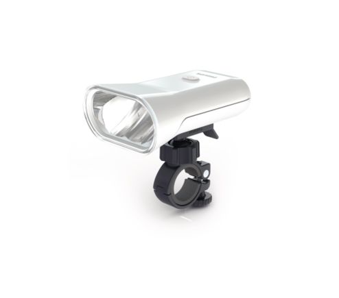

Philips Saferide SRFB80ALX1
http://www.philips.ru/c-p/SRFB80ALX1/led-bike-lights-saferide/specifications
Максимальная видимость
Мощность, сравнимая с показателями для мотоциклов
до 60 метров
Широкий угол освещения
220 люмен
цветовая температура
5500 K
Световой поток
80 люкс
Батарея  Литий-ионные батареи типа AA — 4 шт.
Режим City-Eco
8 часов
Высокая мощность  до 2 часов
Стоимость приблизительно 150$
