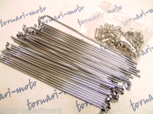

Заказал спицы с нипелями  YAMAHA FS1E FRONT SPOKE SET 36 SPOKES 1976 to 1981 170mm x 2.6mm (810012) тут:
http://www.ebay.com/itm/YAMAHA-FS1E-FRONT-SPOKE-SET-36-SPOKES-1976-to-1981-170mm-x-2-6mm-810012-/130859422020?pt=UK_Motorcycle_Parts&hash=item1e77d45144
Посыль пришла через 12 дней. С доставкой в Киев вышло 20GBP, около 30у.е.
МК 1000Вт, 48В, 33а/ч LiPo, 55км/ч
"Не закапывай свой талант в землю - можешь повредить кабель..!"
TRO
Я как погляжу у этих ямаховских спиц загиб слишком длинный, излишек шайбами наверно выбирать прийдётся. Как реально в отверстиях мотора?
